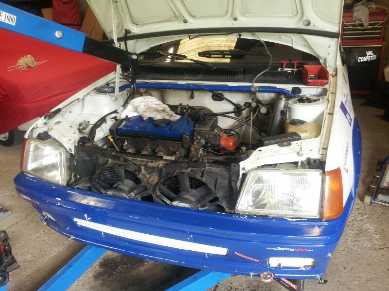

Hier j ai récupéré l autobloquant quaife
Ce matin on tout sortie pour le monter, le soucis avec la be c est que c est qu il faut sortir le moteur pour avoir la boite
Avec 1h de plus c etait fini
Encore merci a mon pere pour son aide précieuse

Messages : 7857
Has thanked : 988 times
Been thanked : 1024 times
Re: 205 rallye F2012 amélioration milieu de saison
ha oué ca traine pas dis donc :rolleyes:
Messages : 3373
Been thanked : 78 times
On a fini le remontage
Et fait un essai en pneu sec avec la pluie qui tombe ca permet de se rendre compte des réactions sans aller trop vite
C est impressionnant comment ca motrice et garde le cap dans le rond point
Messages : 17876
Has thanked : 521 times
Been thanked : 1151 times
<oo> Ah oui, tu n'as pas trainé!
Ca va te changer la vie,tu verras! :ok:
