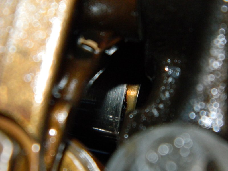

Bonsoir,alors malgré le froid qui picote, même par ici, j'ai un peu bricolé sur la voiture, enfin plus du nettoyage et vérifes.
Après avoir bossé à l'intérieur, je suis passé au compartiment moteur, avec un changement de jauge :)
En plus, depuis un petit moment, elle tourne "moins bien", du genre 3 pattes avant 3000tr/mn, et après tout va bien, elle monte bien, mais bon, j'ai quand même voulu vérifier, si jamais je n'avais rien dans le sac par hasard,genre coupelle/ressort... <_<
Bin oui, j'approche des 300000km :mrgreen:
Bon à priori, il n'y a rien de particulier de ce coté là,mais je pense(peut-être) avoir trouvé l'origine de mon dis-fonctionnement:
came n°2
came n°2
came n°2
came n°2
La came n°5
La came n°5
Les cames 2 et 5 sont un peu marquées ...<_<
Pourtant j'ai toujours roulé avec suffisamment d'huile, et les autres sont impeccables "_"
Cette grosse différence d'usure de cames pourrait venir d'un mauvais réglage de jeu aux soupapes?
Cause à effet, j'avais aussi des petits retours de pressions au niveau des capots de starter: pschittt
capot du starter
capot du starter
Dans un premier temps, je vais contrôler mes jeux aux soupapes, et j'attendrais d'être fixé pour l'année prochaine pour envisager autre chose du côté moteur :rolleyes:

peut être un réglage de soupape trop serrer qui expliquerait les deux phénomènes :(

C'est ce que j'imagine Marc... :(
Il remonte à 2 ans le dernier réglage.....
Je vais voir, dans un premier temps, à les refaire...
C'est la loose, mais à part une baisse du rendement, je ne risque pas grand chose <_<

ton AAC a pris cher apparemment du au réglage trop serrer

Oui, bien bien marqué........ :crying:

A près de 300 000 km, on lui pardonne ! <oo>
Idem que Marco pour ton AAC !
Par contre, je doute que le "pschitt" sur ton capot de starter soit la conséquence de l'usure de l'AAC. Je penserais plus à un joint défectueux ! :ok:

Oui Christophe,
mais après les avoir démonté les carbus, il n'y a pas de joints sur les capots de starter: il n'y a que 2 vis qui les plaquent <_<
Sans être un pro, ça fait penser à un retour de combustion(=manque d'étanchéité d'une soupape...?) ;)
Et ça le fait au démarrage: quand le moteur est froid, et les pièces pas encore dilatées par la chaleur
Enfin ce que je dis :mrgreen:

essai quand meme une bobine et un module,
des fois l'electrique n'aime pas le froid,
module j'en ai un si t'as pas

si ca fait des pshhhiit au démarrage, c'est plus ou moins normal, un petit réglage de richesse et ca ne devrait plus le faire :)

J'ai eu ce problème de PCh ITT, cela venait de la commande de starter d'un des 2 car bus qui ne revenait pas à fond.
Au final j'ai desseré le câble de stater
