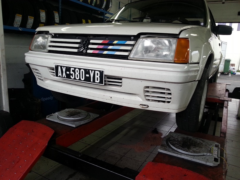

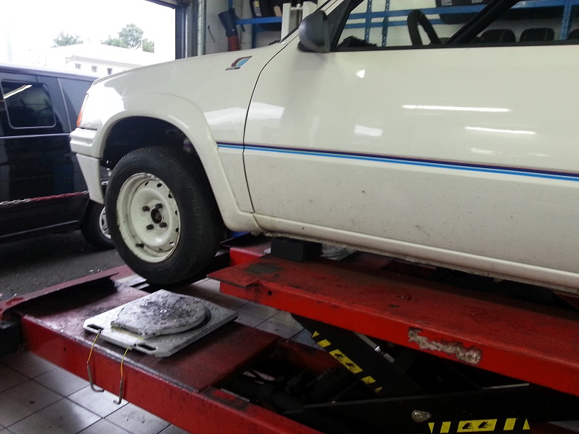

J'ai donc récupéré l'auto hier
J'ai dû lui remettre ses roues en 13' à la place de celles de GTI en 15' pour lui faire la géométrie.
Au final,le résultat est qu'elles ouvraient trop. ;)
Para refait avec les bonnes valeurs et c'est parti pour de nouvelles aventures.
