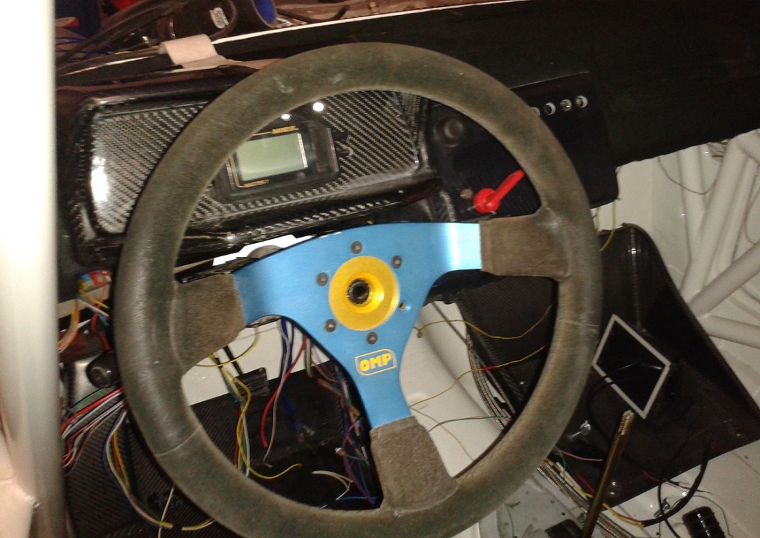

Bonsoir à tous,
Aller quelques news de 205 F2000 : d'abord Samedi dernier je suis allé chez vtsgrey pour mieux comprendre le montage de ce fichu coupe-circuit et depuis c'est beaucoup plus claire maintenant, encore merci Gaëtan :ok: .

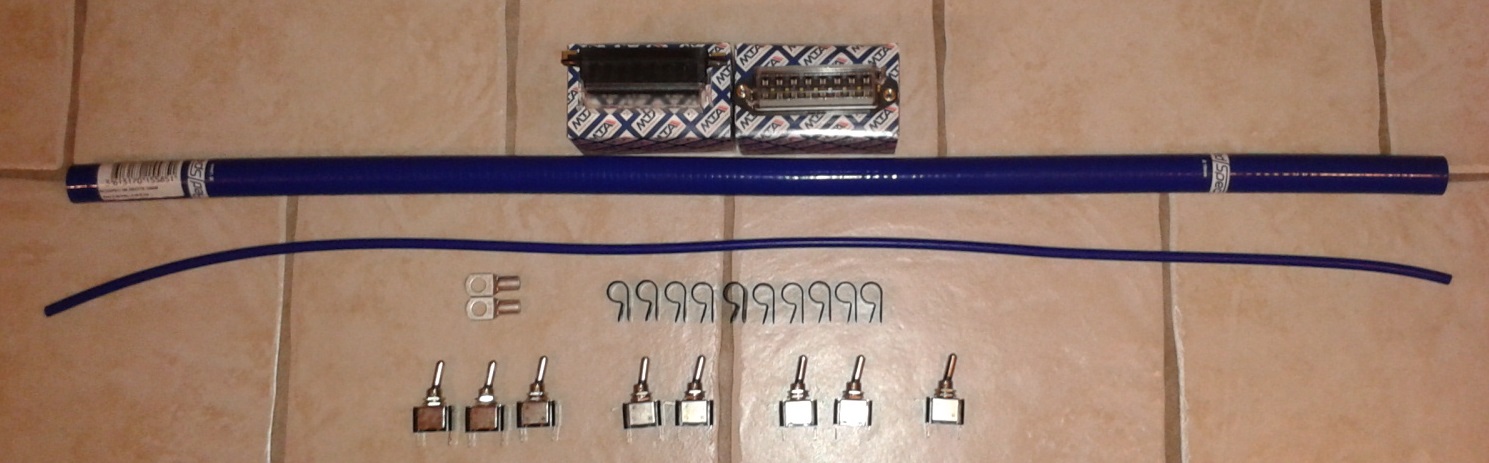

J'ai passé une petite commande chez A.R.S., qui devait arrivé Vendredi la semaine dernière mais suite à une erreur d'A.R.S. :angry: à l'expédition, j'ai récupéré le colis que aujourd'hui "_" et voici son contenu :
- Durite silicone 19mm, suite à une erreur de ma part sur la précédente commande.
- Durite de dépression
- Boites 8 fusibles
- Cosses M10 pour le coupe -circuit
- Interrupteurs à led (3 rouge pour contact et pompes ess., 2 blanc pour la rampe, 2 vert pour le chauffage et la marche forcé des ventilo. et 1 jaune pour la D.A.)
- Colliers pour fixer le circuit d'essence avia.
Voici des photos de l'avancement :
Je n'ai pas que ça mais pas trop eu le temps de prendre des photos.

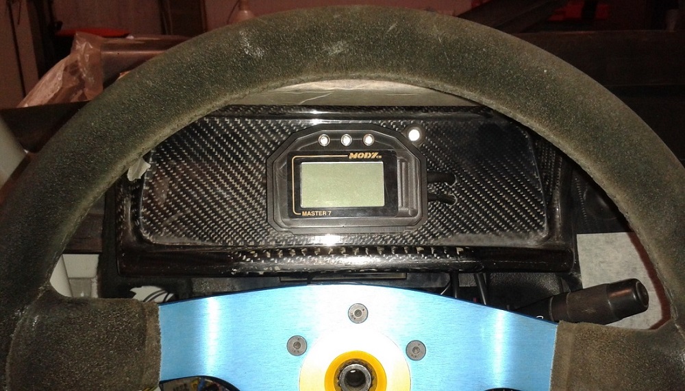

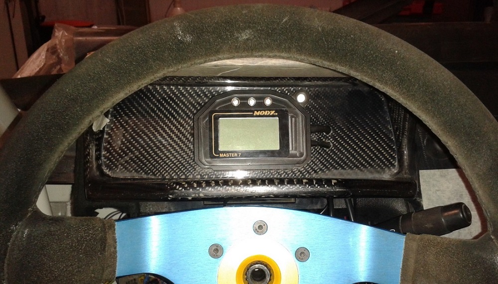

Petite vue sur le poste de pilotage :rolleyes: :blush: .

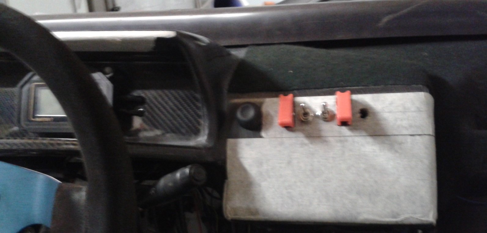

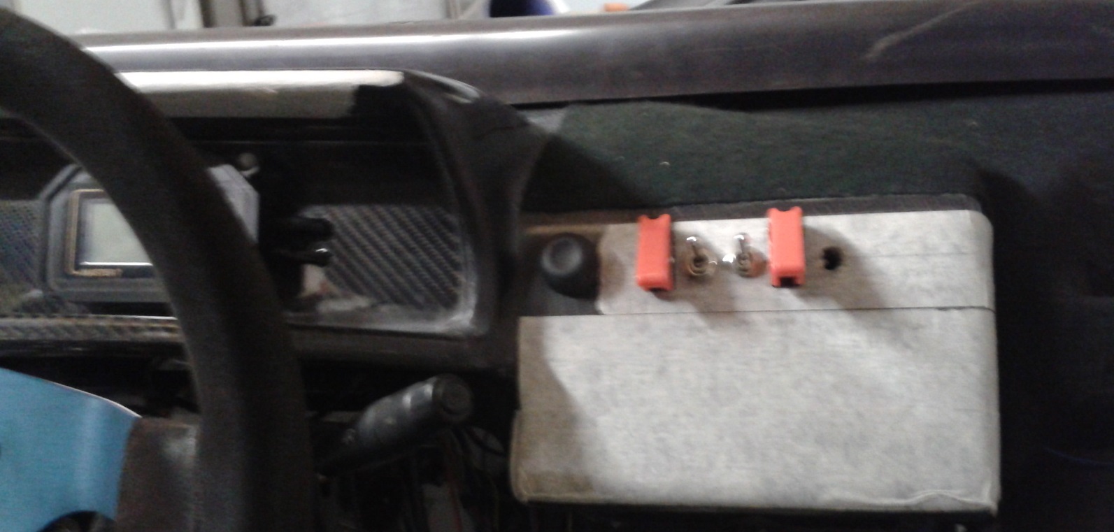

Perçage de la casquette pour les interrupteurs, bon j'ai un peu copié sur la 205 Maxi à bencitrouille :mrgreen: .

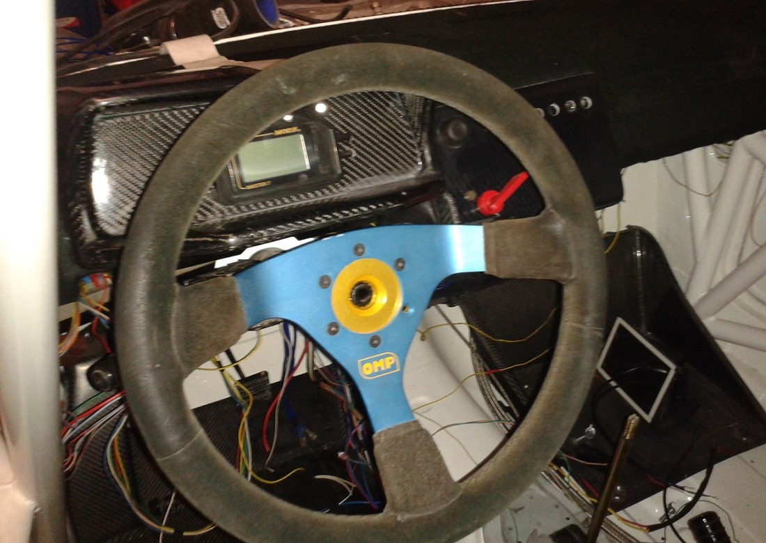

Une vue d'ensemble avec le coupe-circuit monté.
Modifié en dernier par teamjegc le 12 oct. 2015, 14:27, modifié 2 fois.
Messages : 10862
Je voulais te demander,....où as tu trouvé la casquette carbone?
Et qu'est ce que çà vaut?
Merci
