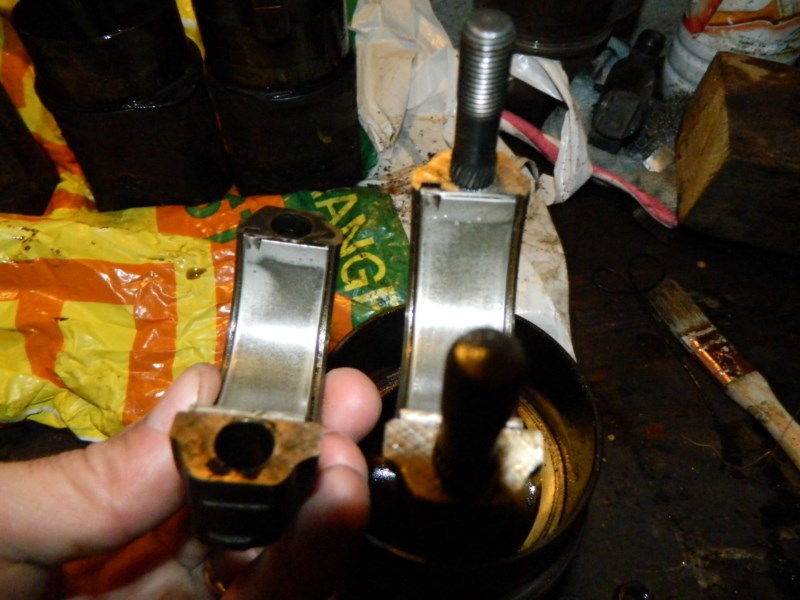

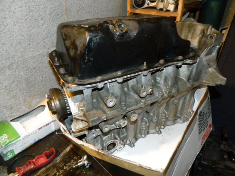

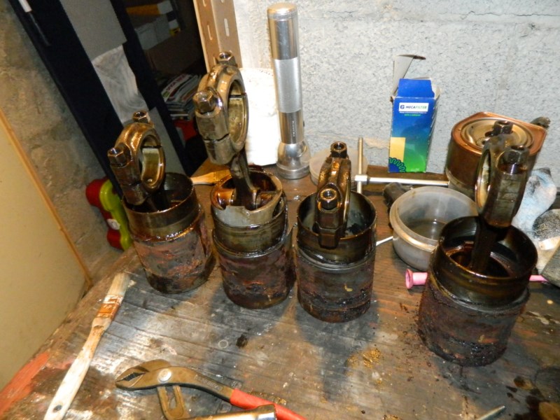

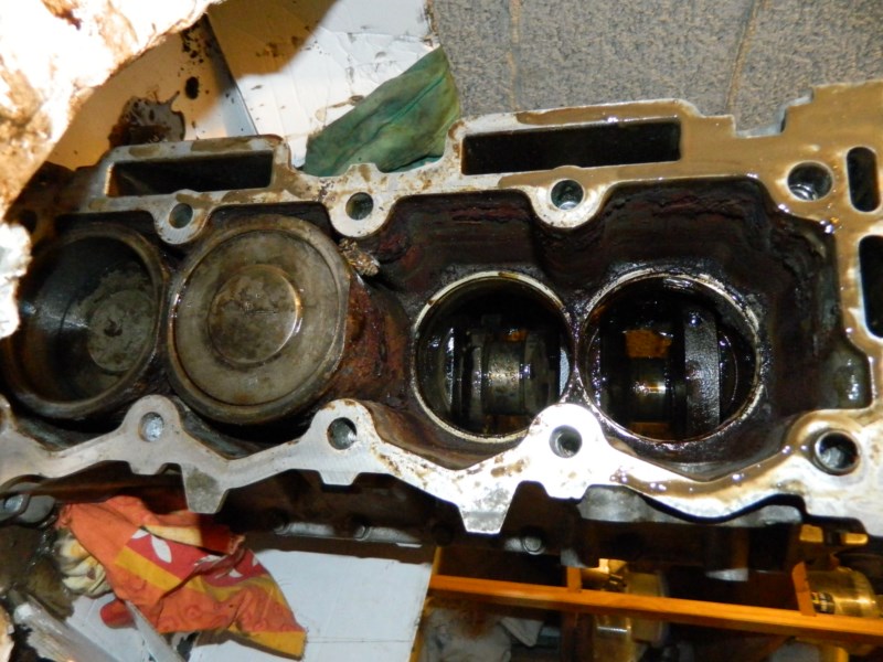

Bon alors,ce qui va suivre, n'est que le début d'une resto moteur que j'ai attaqué ce soir "_"
Tant que ma voiture continuera à rouler comme elle le fait, elle restera comme ça
Donc il y a quelque temps, j'avais récupéré un bloc complet qui avait été stocké pendant des années dans un garage, mais il a vécu les aléas de la météo: des inondations ;)
Enfin bref, vaut mieux s'accrocher pour voir ce qui va suivre :lol:

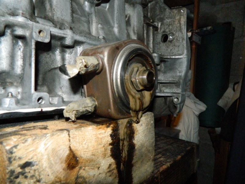

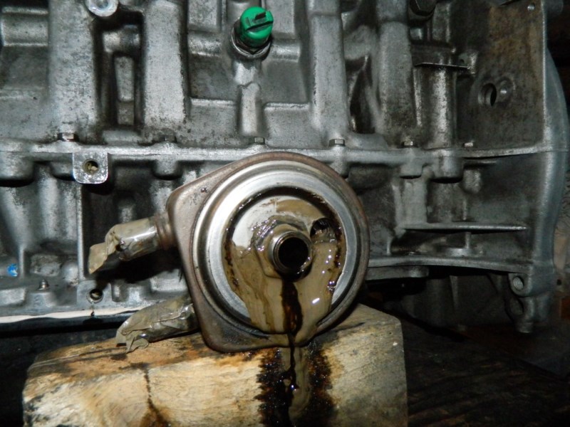

Déjà j'ai un peu galéré pour retirer le filtre à huile, mais ensuite.......
Bon place aux photos :lala:
Aller, on retour tout :D
La merdouille :mdr:

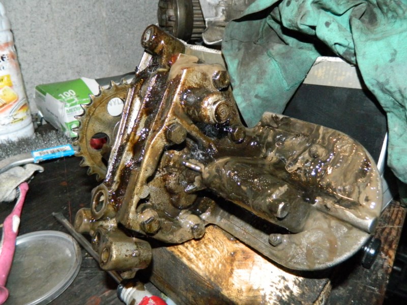

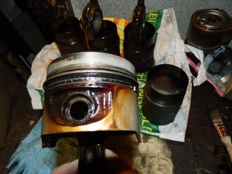

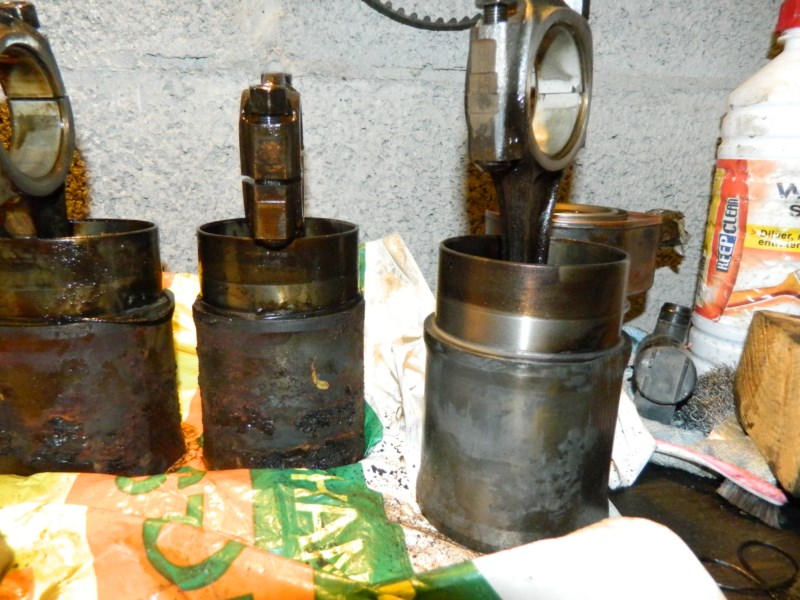

La suite en images :rolleyes:
Herve
Messages : 1145
Been thanked : 21 times
Re: Ma voiture blanche
Message par Herve »

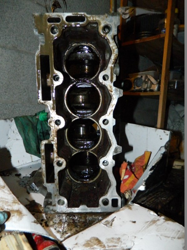

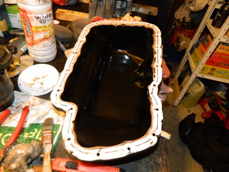

Autant dire qu'avant de penser au remontage, bin je vais passer un peu de temps à nettoyer toute cette merdouille :)
Après avoir bien galéré pour sortir les chemises(colées au fond....), j'ai pu commencer à ranger, dans l'ordre tout mon bazard

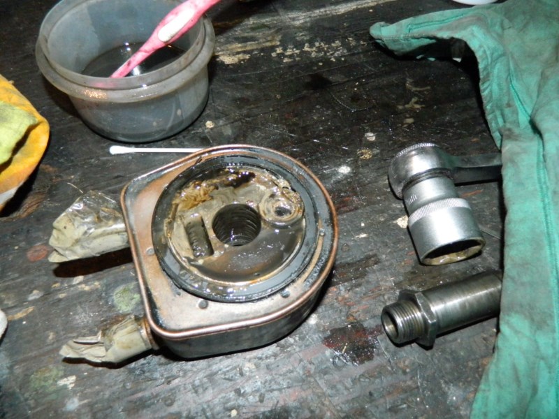

La première chemise, en court de nettoyage...
C'est plus propre, plus qu'à retirer les restes de joints :)

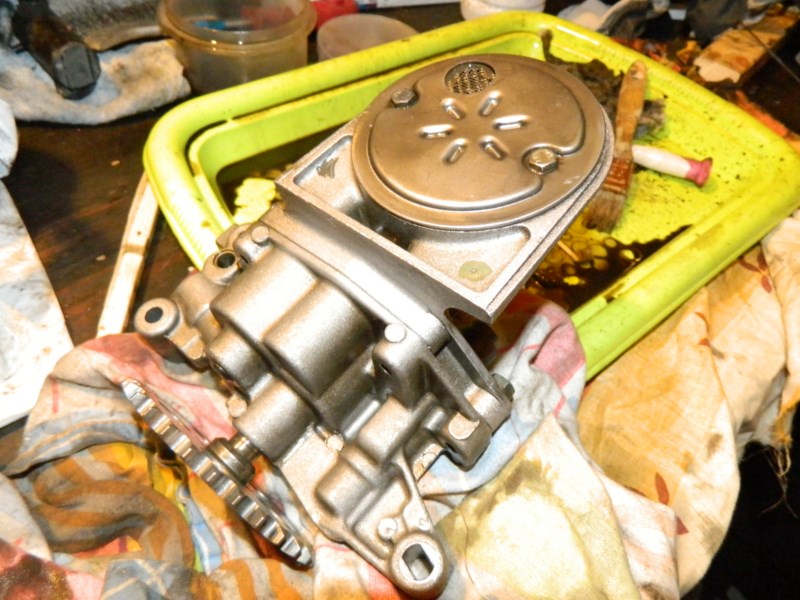

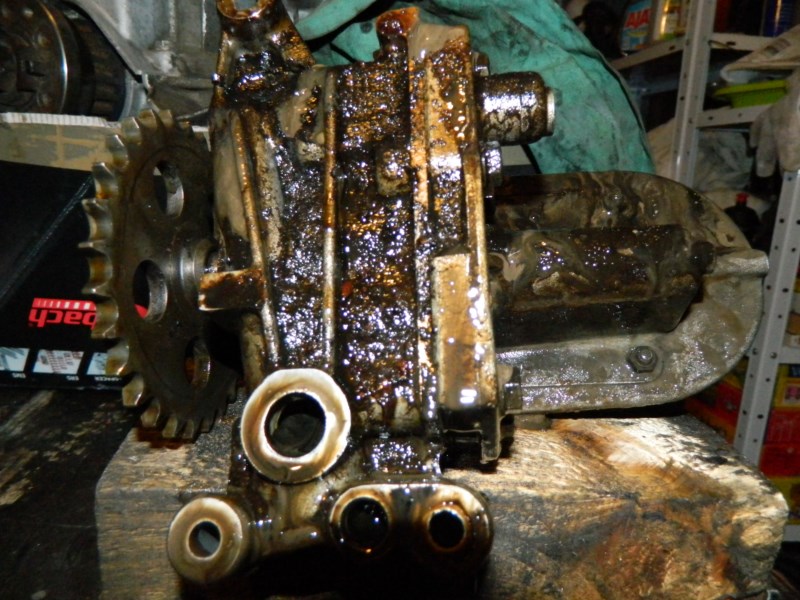

La pompe à huile, avant:
Après
PS: alors c'est un projet, ou défi qui me tenait à coeur depuis très(très) longtemps: je veux dire par là que je vis ma passion en y mettant vraiment les mains dedans "_"
Alors bien sur, je n'ai aucune"compétence" particulière, mais voilà, en prenant du temps, je m'efforçerais de faire comme mes petits camarades :ok:
