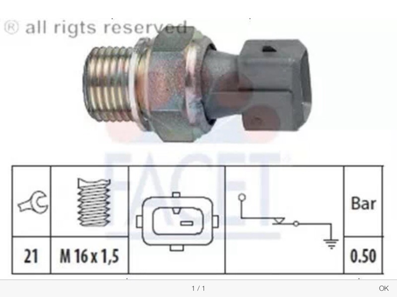

Lilive a écrit :Sinon sans adaptateur et qui passe derrière le collecteur il y a la sonde d'origine de 306 S16, c'est ce que j'ai mis doublé de bande thermique d'échappement et ça fonctionne très bien depuis maintenant quelques années ;)
C est bien cette sonde ? Le transmetteur de pression d huile ?

Je peux te la faire voir en photo,...j'en ai aussi. :ok:
zergo

scale33 a écrit :Je peux te la faire voir en photo,...j'en ai aussi. :ok:
je veux bien merci jean Luc :ok:

En faite le 14 c est que tu dis scale :huh: c est celui qui remplace le GTI ?
Donc pas besoin de l excentrer et on met le manocontact du voyant a la place du bouchon Carter cm d'Huile ?
Par contre on le met ou celui pour la température ?

a la place du bouchon de vidange du carter d'huile, tu n'auras pas de pression, juste une T° d'huile, et attention, ca devient le point le plus bas de la voiture , il y a des chances que tu l'acccroche

+1,.........celle que je t'ai mise en photo va se visser dans le bloc moteur et non pas au carter d'huile.
Baptiste t'explique exactement son rôle :ok:

pour être sur ...c est les 2 de gauche que je dois utiliser ?

non c'est celle du haut (pression) et celle du bas (T°) mais avec ça tu n'auras pas le voyant stop, il faut mettre un Té entre le bloc, la sonde de pression et le manocontact d'origine (a la masse pour avoir le voyant stop)

balouba a écrit :non c'est celle du haut (pression) et celle du bas (T°) mais avec ça tu n'auras pas le voyant stop, il faut mettre un Té entre le bloc, la sonde de pression et le manocontact d'origine (a la masse pour avoir le voyant stop)
c est ça :ok: merci de m avoir éclairé :D
