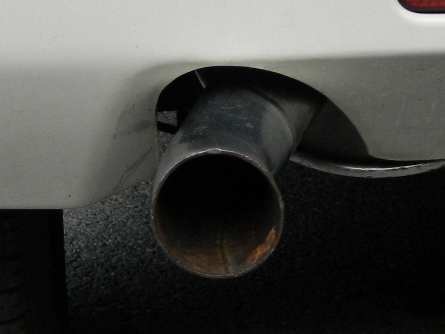

Ce matin pourtant, en rentrant de chez le médecin, bin on s'est arrêté dans une casse improbable
Et je suis reparti avec ça:
un col de cygne nicquel, et un silencieux à emmanchement, sans rouille
Je ne fais pas(encore) partie de la Sound-Devil-Team, mais ma sortie brille aussi
Et demain, je récupère un adaptateur emmanchement/collerette et un joint métallique pour la jonction inter/col de cygne

Alors, dans la suite concernant mon échappement, j'ai récupéré 2/3 pièces pour avancer dans le montage(mais le joint,ça attendra demain, y a des ressorts à détendre
Avant Après Demain, si je peux, changement de la fixation de la collerette par une neuve, et j'en profite pour changer les silent block, et peut-être même un inter neuf: celui de la voiture a été retouché, donc un peu long....

Bin de souffler vers le-basscale33 a écrit :Il est bien pourtant ce silencieux,....qu'est ce que tu lui trouves?
J'ai pu mettre comme en premiere monte...
C'est l'occasion d'en avoir trouvé un en bon état
