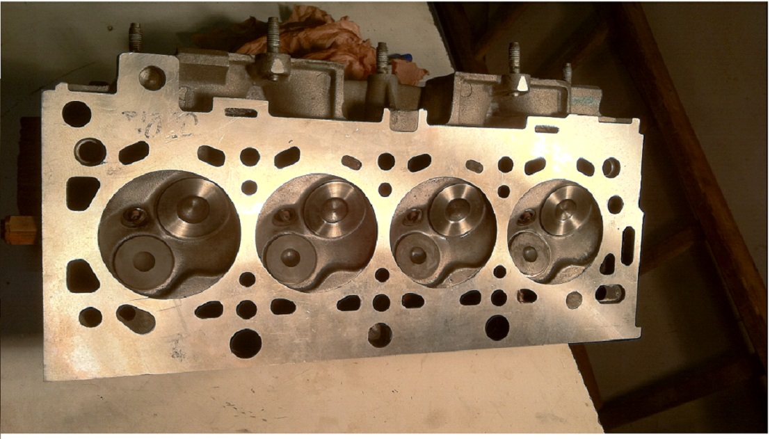

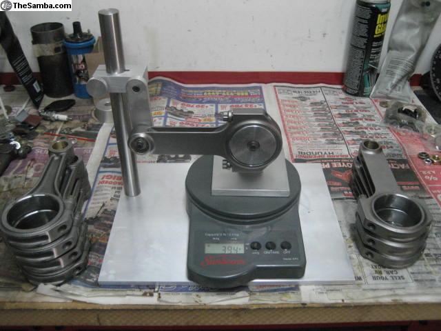

Aujourd'hui, plus jardinage que mécanique.
Par acquis de conscience, j'ai quand même ramené toutes les bielles/pistons à 930 g, en enlevant de la matière sur les arrêtes de fonderie.
J'ai récupéré une fraise qui m'a permis de terminer l'alignement des conduits de la pipe, il ne reste plus qu'a faire une finition un peu moins rugueuse, sans polir les conduits(admission).
Demain remontage des soupapes, avec contrôle du jeu clavettes/coupelles suivant les recommandations de ying-yang.
Démontage des carburateurs pour les passer aux ultrasons......et puis plus si c'est possible....
Je sais vous allez me dire: " tu as un train de sénateur", en fait j'ai 2 000 m2 à entretenir, et c'est le printemps, tout pousse trop vite, je sais ce n'est pas une excuse..... A+

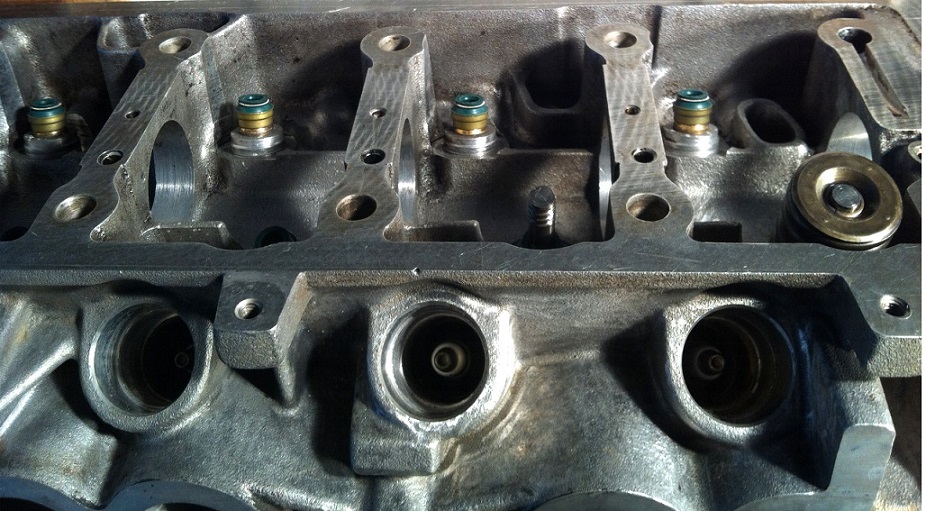

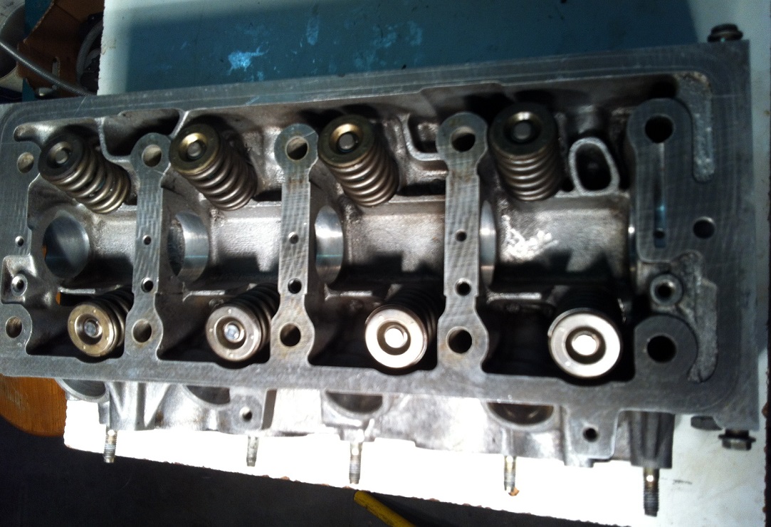

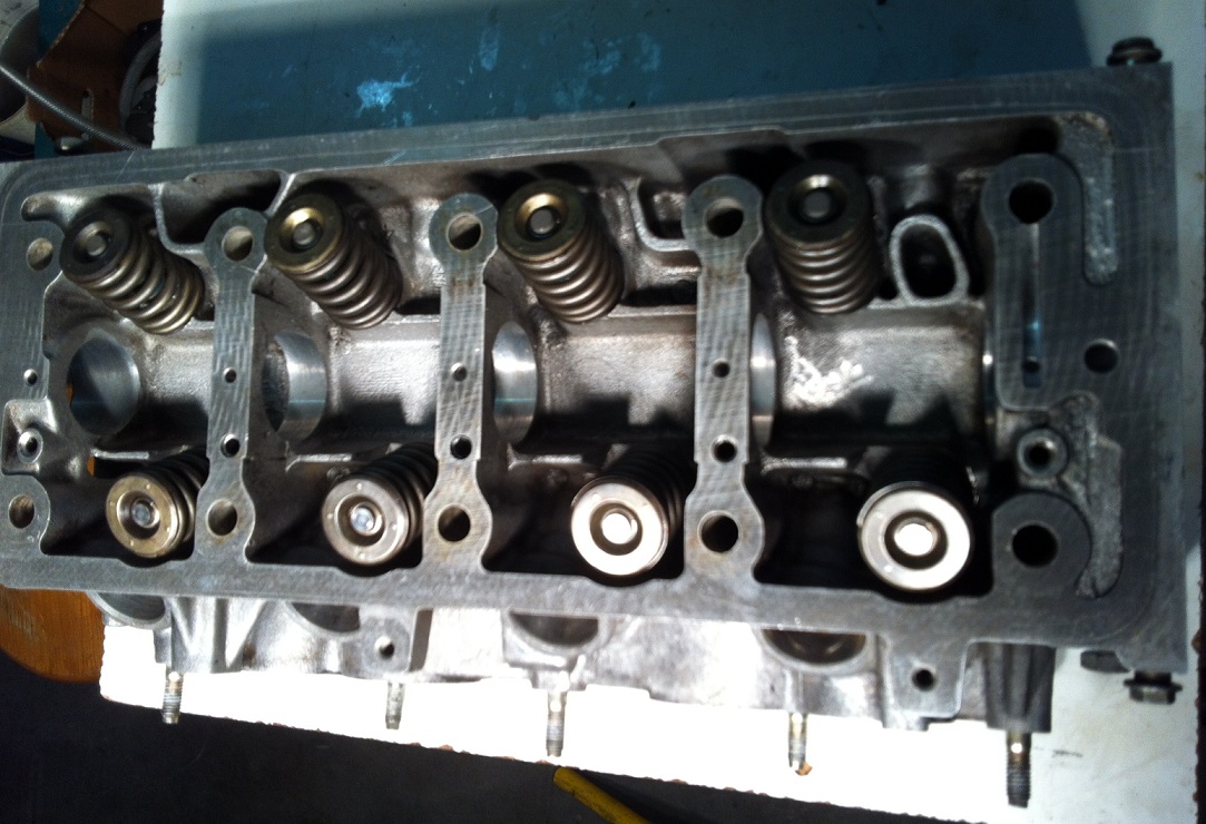

Culasse
L'alignement des conduits est terminé, bon nettoyage et remontage.
Joints de queue de soupape neufs
Les 4 soupapes d'échappement remplacées, les clavettes légèrement meulées pou diminuer le jeu sur la queue de soupape.

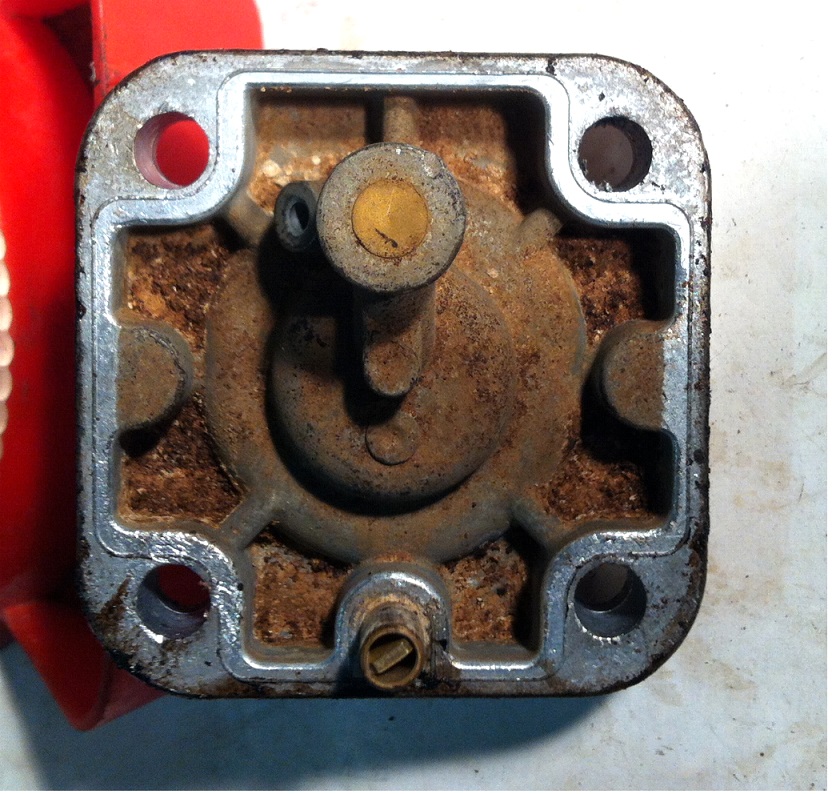

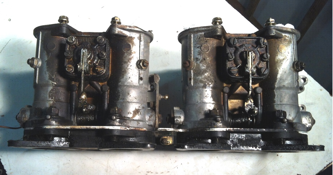

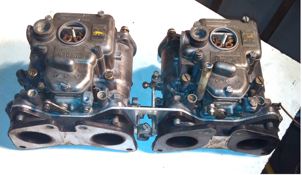

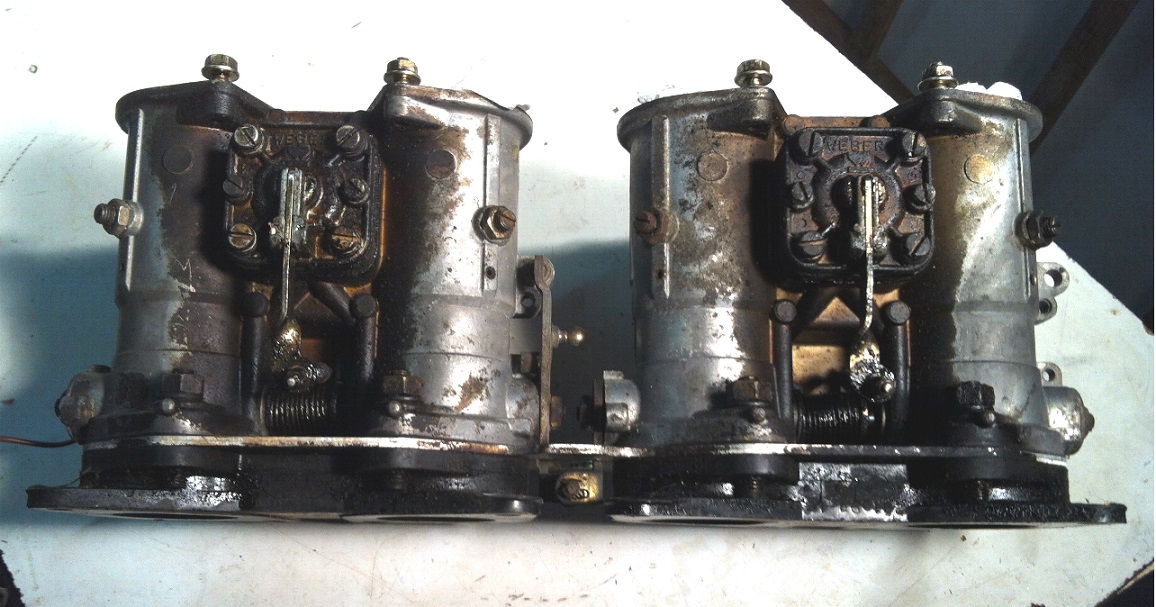

Carburateurs
Un petit nettoyage s'imposait
le dépôt dans le carter de la pompe de reprise est impressionnant
Carburateurs
