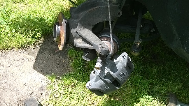

On va s'y mettre et faire un essai de manière à savoir si ce tremblement à 140 était bien dû à cela.
Dans tous les cas,ils approchaient les 100000km et cela ne pourra leur avoir fait que du bien. ;)
Messages : 15836
Been thanked : 89 times
Re: Ma Rallye N°2 1,3L de 89
Un peu d'images pour cette opération......
Fournitures : Les roulements de chez SNR
Puis montage sur un jeu de pivots droit et gauche d'avance , de manière à gagner du temps. ;)
Peut alors commencer le démontage pour effectuer le remplacement des ensembles droit et gauche.
Un petit coup de propre suivi d'une couche de peinture pour finaliser le travail..... ;)
....et on repose le tout , ...et opération identique des deux côtés. :ok:
Il n'y a plus qu'à aller essayer. :bien:

Tu as changer les pivots, tu passes pas par un parallélisme ?

Alors,ce n'est pas du tout les roulements de boite mais uniquement les R888 qui sont devenus bruyants.
Ce sont les anciens AR que j'ai passé devant,....puisque les 2 neufs sont maintenant à l'AR.
Pour Jean : ........j'ai bien sur refait une géométrie mais il n' y avait pas de grosse différence. ;)
