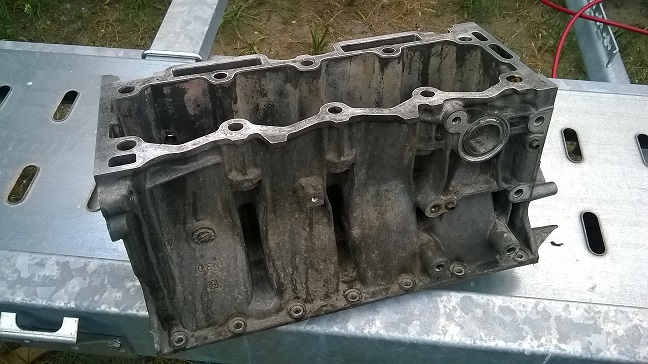

Voila d'ailleurs les images avant-après du traitement ;)
.....Avant
.....Avant
.....Après
.....Après
....et mesures après traitement identiques à celles prises avant traitement. :ok:

scale33 a écrit :...et mesures après traitement identiques à celles prises avant traitement. :ok:
Pourquoi penses-tu que le traitement que tu as fait peux "usiner" le bloc? C'est pas un bain d'acide ;)
Quelles côtes as-tu mesuré avant-après et avec quel matériel?
Messages : 15037
Been thanked : 88 times
Re: 205 rallye ph.2 montage coupelle titane
Moi,...je ne pense pas Tonio,....c'est juste pour préciser qu'il n'y a pas d'incidences avec ce procédé de nettoyage qui n'est pas du décapage comme par exemple le sablage.
C'est l'entreprise qui dispose du matériel et qui a fait le contrôles des mesures,car ne voulant pas jouer à perdre un bloc moteur,je souhaitais aussi être rassuré. :ok:
Par contre Baptiste,tu pars sur des chemises neuves,....... ;)
Est ce que ce sont des origines ou bien des adaptables? ;)
