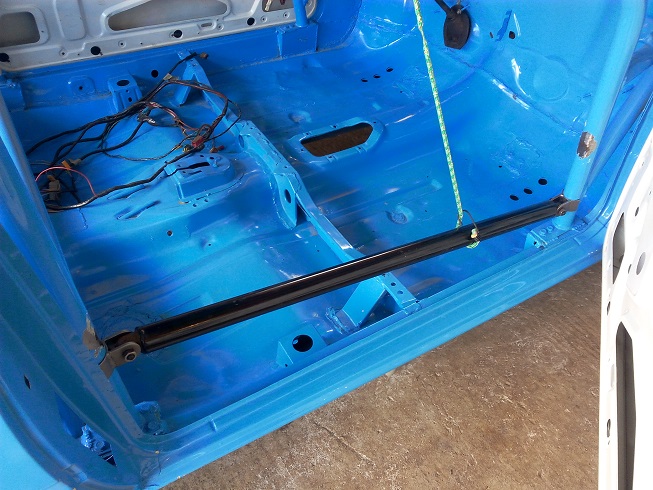

Pour les tubes de porte en diagonale il faut les souder le plus bas possible, sinon tu as le coude qui peu touché la barre quand tu conduis.

boost a écrit :Pour les tubes de porte en diagonale il faut les souder le plus bas possible, sinon tu as le coude qui peu touché la barre quand tu conduis.
Merci pour l'info :ok: j'y ai déjà bien réfléchi. Je pense que je serais juste obligé d'ouvrir la portière pour pouvoir tourner la manivelle quand je voudrais ouvrir ou fermer les vitres :lol:

Aujourd'hui, j'ai découpé les tubes de porte de l'arceau et tout bien meulé.

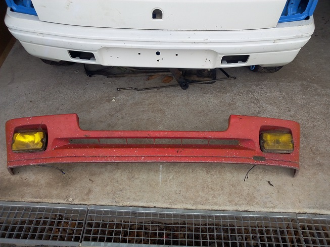

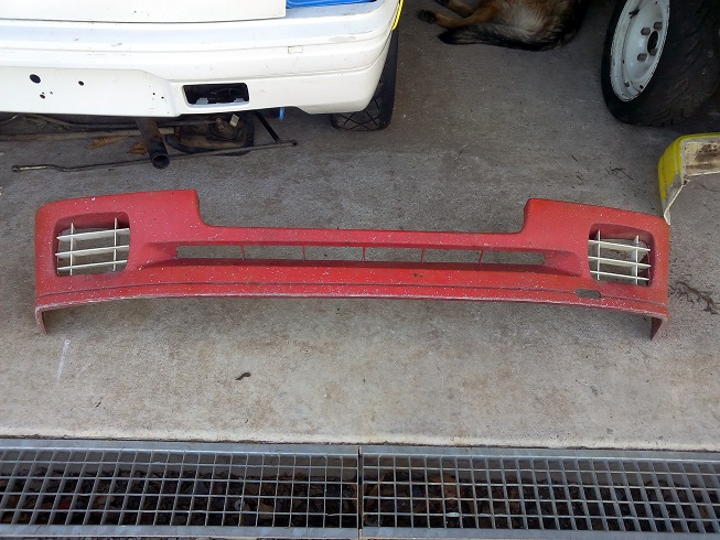

J'ai presque tous les éléments de carrosserie. Aujourd'hui, transformation du spoiler style GTI avec anti brouillard en spoiler de rallye avec ces fameuses grilles. Montage du pare choc avant, traverse, calandre, mise en place extension AVG.
J'ai reçu toutes les petites pièces pour refixer toutes les extensions comme à l'origine mais ça, je les garde pour le montage finale.
J'ai aussi reçu mes chapes OMP pour modifier mon arceau au niveau des portes. Et j'ai aussi monté la dernière porte qu'il me manquait.
J'ai fait quelques photos pour vous montrer ou j'en suis B)
Découpe des tubes de porte de l'arceau. Ils étaient soudés à l'horizontal
J'ai présenter mes chapes avec une diagonale. C'est pile poil ce que je voulais. c'est présenté, plus qu'à souder

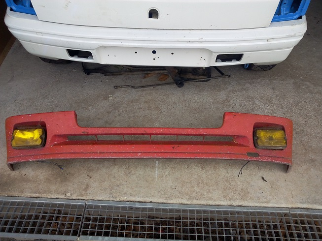

La jupe style GTI
La jupe style GTI
Découpe de la jupe et mise en place des grilles
