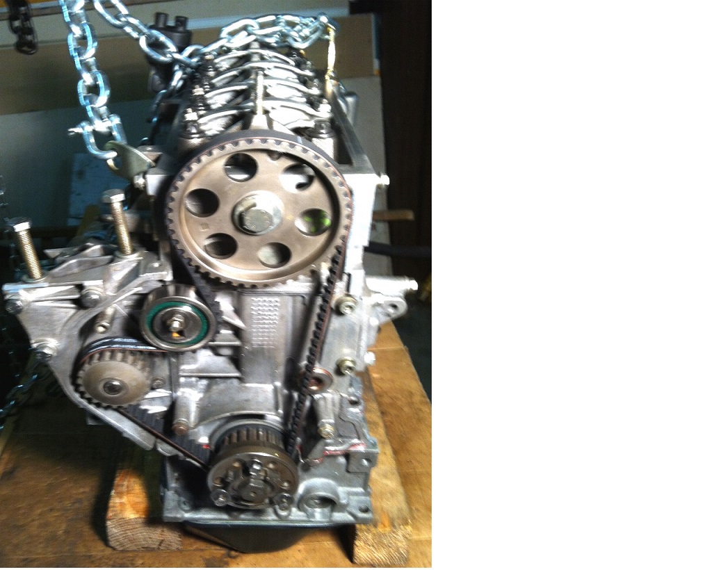

Retour à la mécanique après une semaine d'identification de monnaies, pour une vente....... ça commençait à me monter à la tête...
J'ai attaqué le remontage du moteur...... pose des joints d'embase des chemises........ pose des chemises dans le carter.......... pose du vilo........ assemblage des deux demi carters.
Remplacement de touts les coussinets et paliers....... les joints seront neufs également
J'ai fait le joint à la loctite rouge, avec seringue....... sur les conseils d'un mécano, qui roulait en rallye avec mon fils.
Remplacement du ressort et du clapet de pompe à huile par un neuf...... origine 205 TD.
Une fois la pompe remontée, la chaîne me parait un peu mole, mais je pense que c'est normal, car il serait difficile de monter la pompe, si elle était plus courte.
A venir montage du carter, et puis ....... culasse et tout le reste.......
Ca fait plaisir de voir que les établis se vident petit à petit........ ça paraît plus rangé.
Petites question aux motoristes......
Ma distri et pompe à eau avaient 5 à 6000 Kms, je souhaitais changer seulement la courroie....... vous en pensez quoi ?????????
Au niveau du boîtier de pompe à eau, en plus du joint Spi, je pensais rajouter sur le plan de joint de la Loctite rouge........ vous en pensez quoi.......???

les petites gelées matinales n'encouragent pas les vocations........ mais j'ai remis les pieds dans le garage pour m'occuper de Sidonie ou plutôt, de ses entrailles..........
l'embrayage, neuf, est en place, le support d'allumeur et de pompe à essence, le boîtier de calorstat et le calorstat également......
la courroie de distri est montée, les culbuteurs sont réglés..........bon, ben demain sera un autre jour........................
