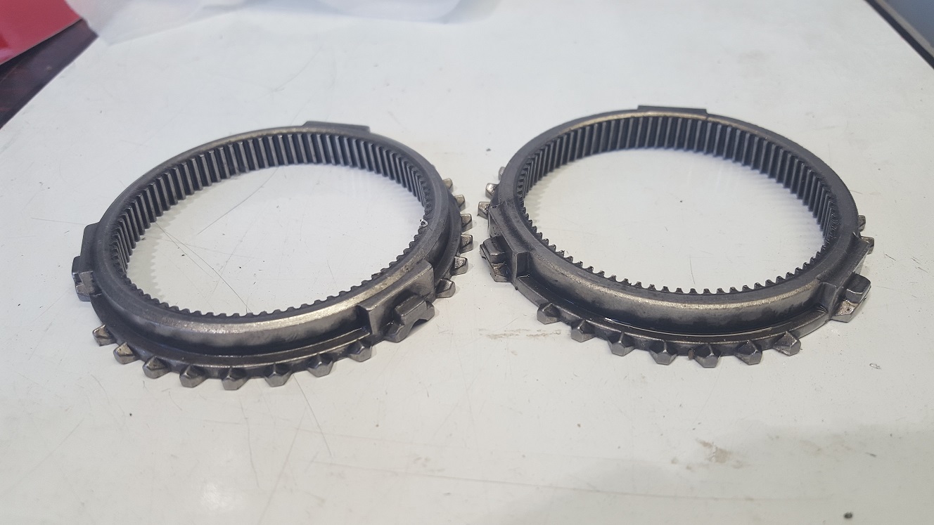

Bonjour,
Quelqu'un connaît il la différence entre les deux synchros de bv ma proposé chez peugeot?
Je viens de voir sur peugeot box qu'il existe deux référence pour le synchros de 1er/2eme,
2324.07 ref juqu'au 01/09/96 au prix de 23.06 euros
2324.52 ref a partir 01/11/96 au prix de 13.69 euros
Malgré la date du montage sont ils plug end play car il y a quand même une belle différence de tarif....

Autre question y a t'il un avantage a mettre celle avec 8 dents ou celle a 7 dents???

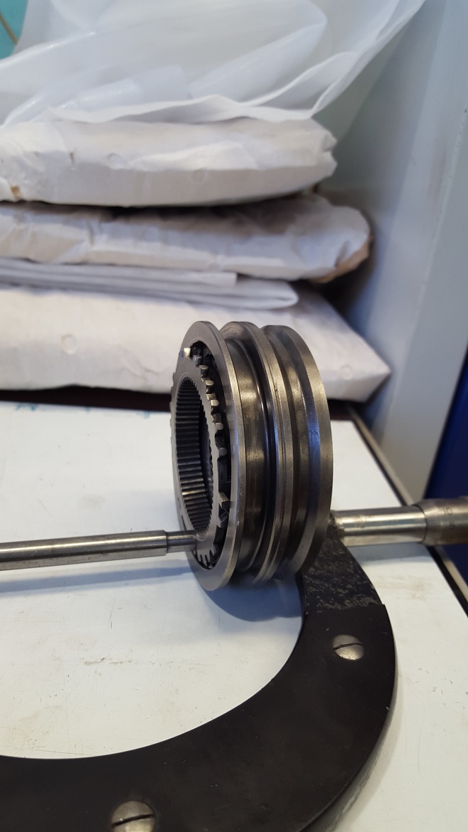

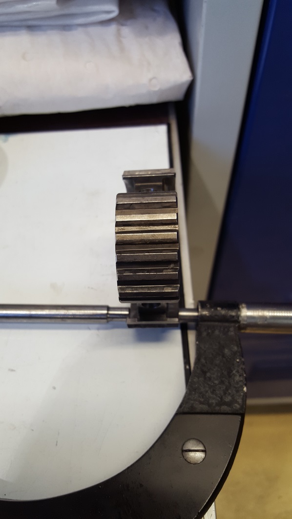

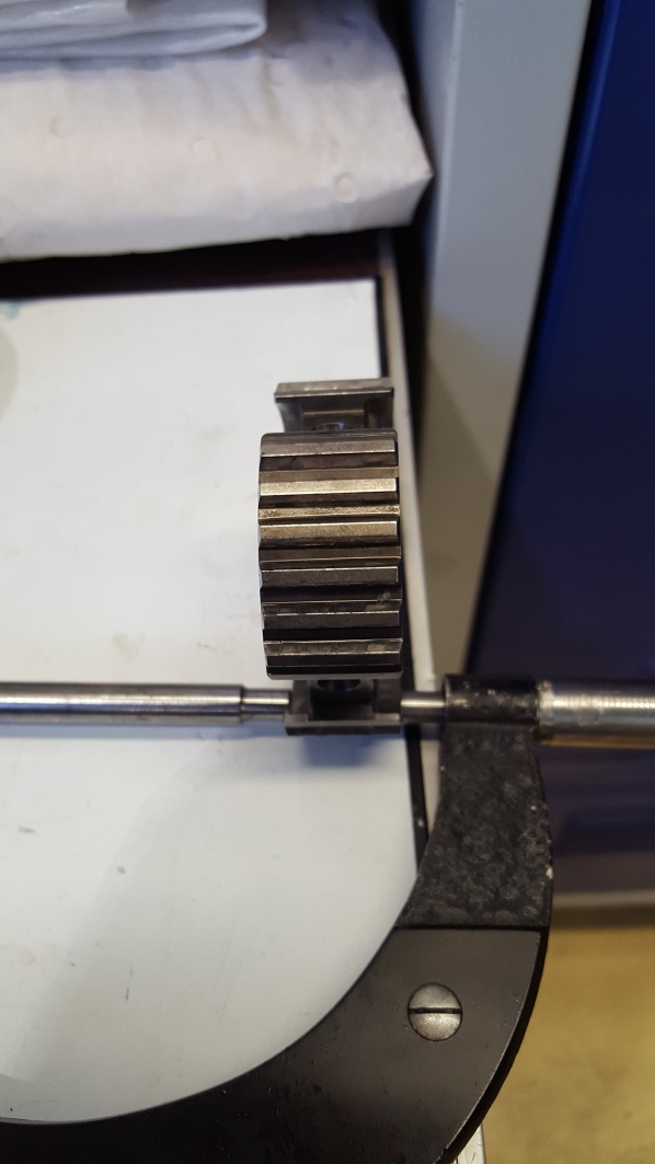

Aujourd'hui je me suis amusé a prendre tout un tas de mesures avec des syncros appareillé et après avec synchros est bagues mixé...
je dois dire :huh: que je ne ne vois pas le superflu qui ne permet pas le mixage... <_<
Seule cette pièce présente une valeur uniforme  ( ax ou zx font la même mesure )

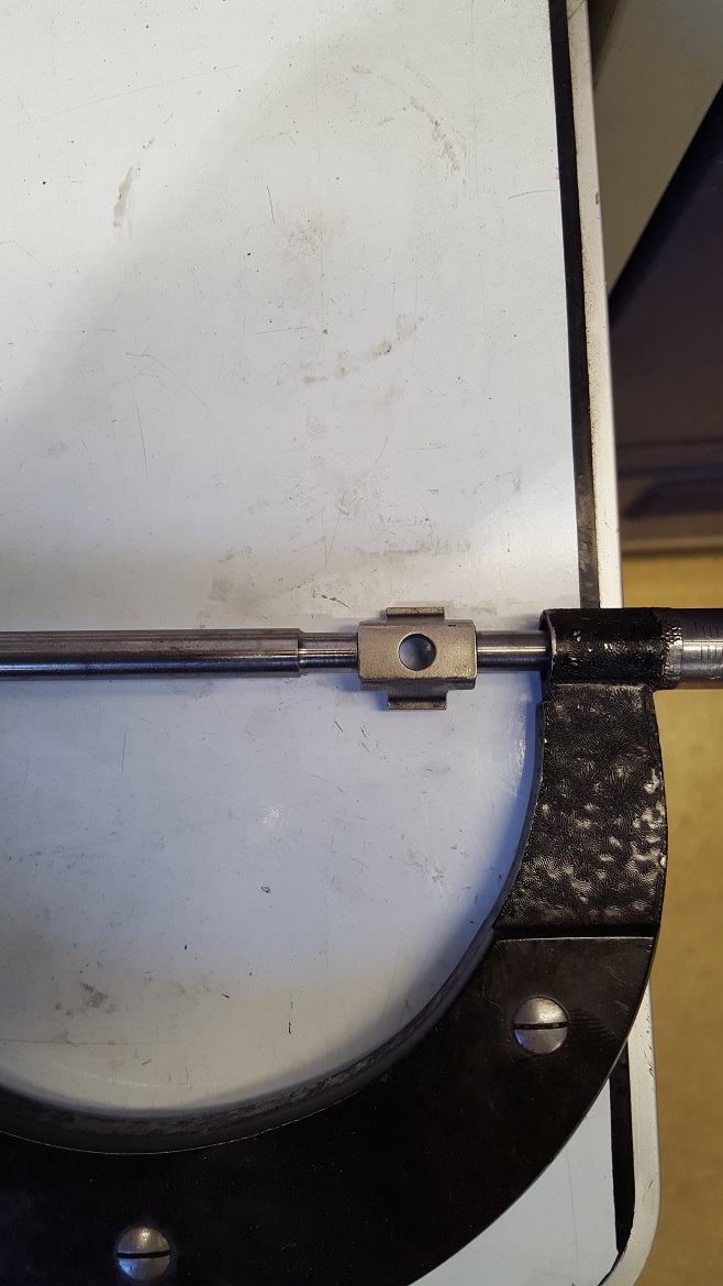

Cette pièce présente des valeurs grossière qui ne permette pas d' être appareiller ...
Idem pour celle la...

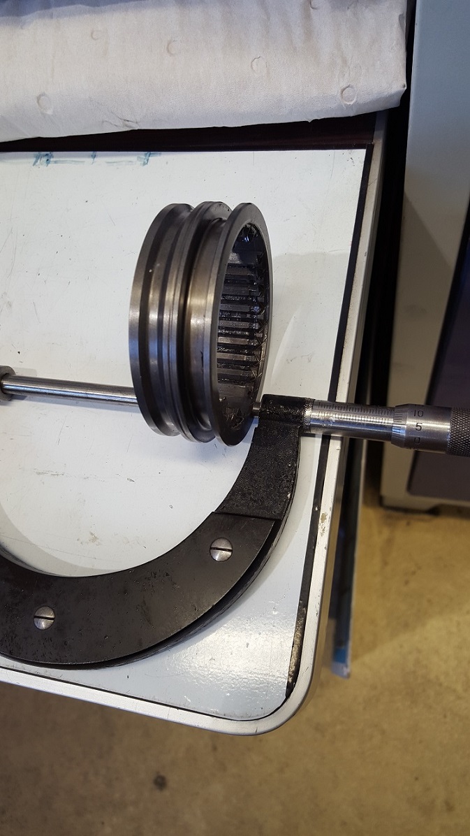

Ici je trouve un jeu d'environ 0.20 bague inversé entre elles est bague d'un autre synchros...

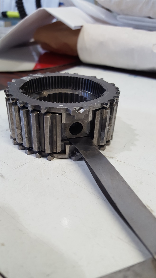

Alors là c le pire les trois doigts viennent du meme synchros et aucun n'ont les même longueur. idem sur l'autre synchros...

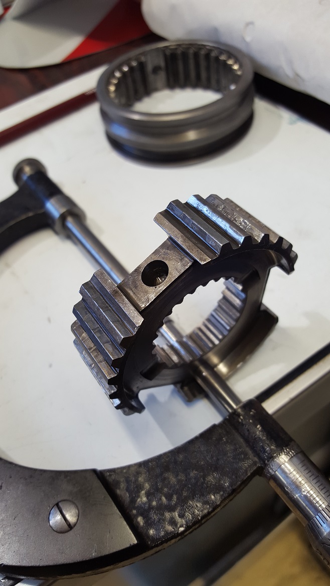

Alors ici ca se complique, comme vous pouvez le voir les bagues ressortent en haut sous la pression de la jauge de profondeur. Apres recherche il se trouve que les bagues de synchros ont des valeurs trés grossière en épaisseur ce qui les rend non planes et a cela se rajoute le fait que la longueur du doigt diffère vraiment beaucoup d'un a l'autre...
