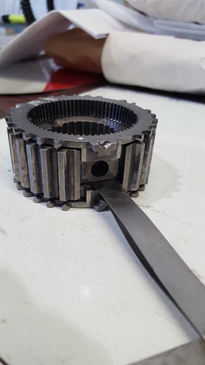

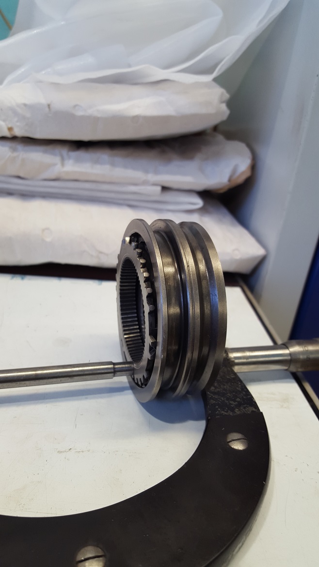

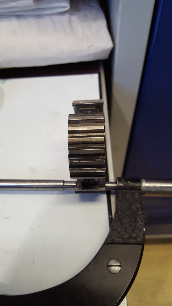

Aujourd'hui je me suis amusé a prendre tout un tas de mesures avec des syncros appareillé et après avec synchros est bagues mixé...
je dois dire
que je ne ne vois pas le superflu qui ne permet pas le mixage...
je dois dire
- Fichiers joints
- Alors ici ca se complique, comme vous pouvez le voir les bagues ressortent en haut sous la pression de la jauge de profondeur. Apres recherche il se trouve que les bagues de synchros ont des valeurs trés grossière en épaisseur ce qui les rend non planes et a cela se rajoute le fait que la longueur du doigt diffère vraiment beaucoup d'un a l'autre...
