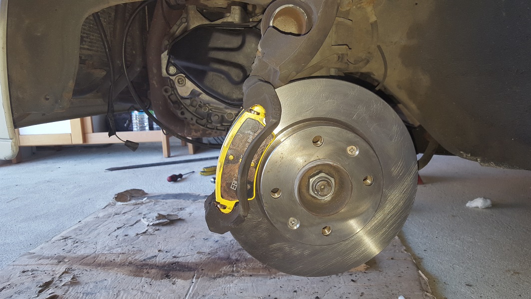

Bon voila quelques photos histoire de...

Voila bv montée, plaquettes ebc jaune avec disque ferodo tout neuf...
Sur cette photo l'on voit en sur la deuxième plaquette jaune la coupe a effectuer pour le coté intérieur.
