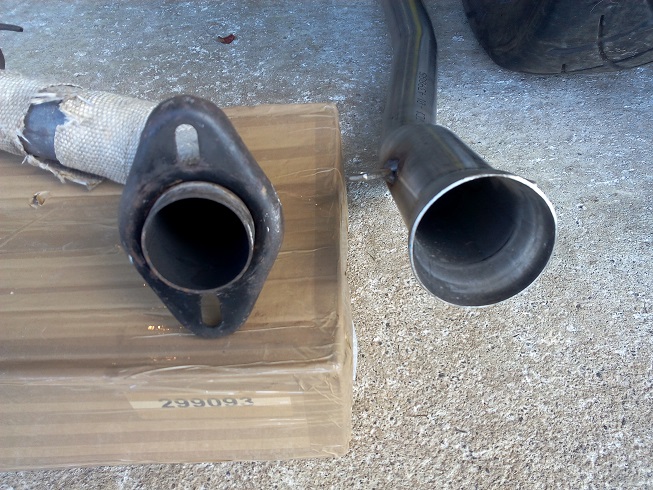

Salut,

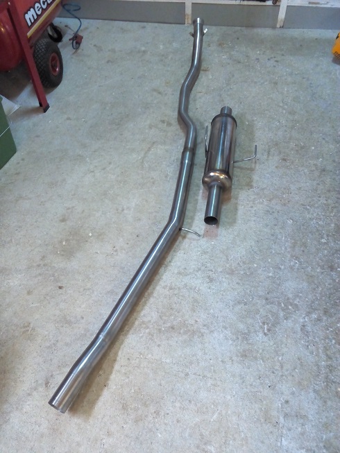

Je viens de recevoir une ligne inox de chez ARS, je mettais posé la question du problème de raccord entre la ligne et le collecteur....
Du coup, j'ai pris la ligne chez ARS car je sais qu'elle est fourni d'origine avec la collerette mais finalement, en regarde le raccord de mon 4 en 1, je n'ai pas de collerette :boulet:
Quelqu'un a une idée de ce que je vais devoir faire ?

Et en mettant un joint tressé pour echappement, beaucoup de modèle sont dispo ainsi que des formes différentes. ça doit se faire. :huh:
ici un modèle pour saxo vts et 106

Foksaronfle a écrit :Et en mettant un joint tressé pour echappement, beaucoup de modèle sont dispo ainsi que des formes différentes. ça doit se faire. :huh:
:ok: pas mieux

Tu as tout pour un bon montage.

Souder deux pattes pour fixer les ressorts sur ton intermédiaire. ;)

Moi j'ai utilisé ça sur la mienne : http://www.oreca-store.com/accessoires- ... cteur.html
