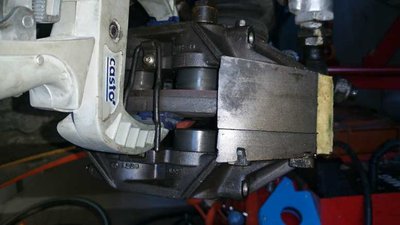

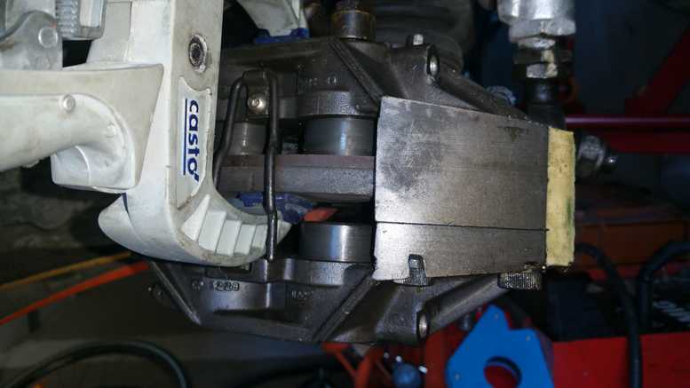

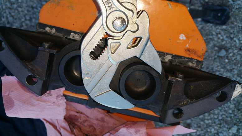

Sortir les pistons. Là 2 solutions :
-soit les sortir à la pédale en faisant attention à ce que les pistons sortent en même temps. C'est pour cela que j'ai utilisé le serre joint pour retenir les pistons et faire en sorte qu'ils soient sortis de la même manière.

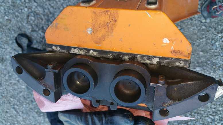

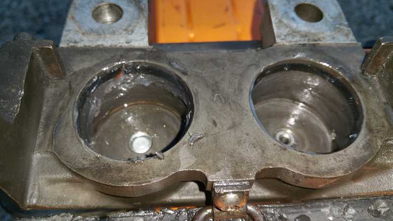

J'ai ensuite "ouvert" les étriers avant d'enlever les pistons avec une multiprise à mords lisses .

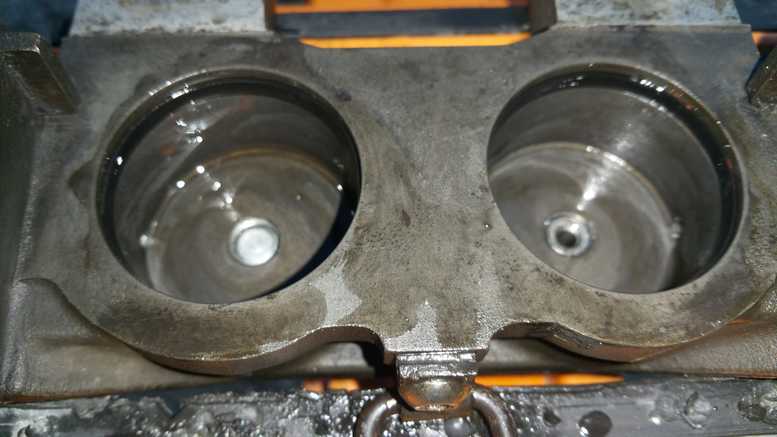

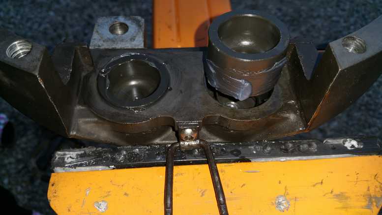

Une fois les pistons enlevés, j'ai nettoyé les pièces à l'essence F (j'avais ça dans un coin) avec pinceau, scotchbrit et petite brosse.

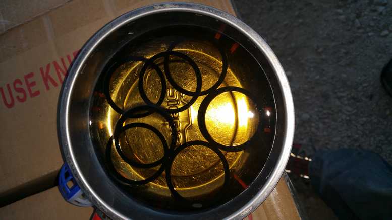

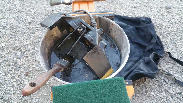

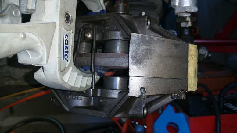

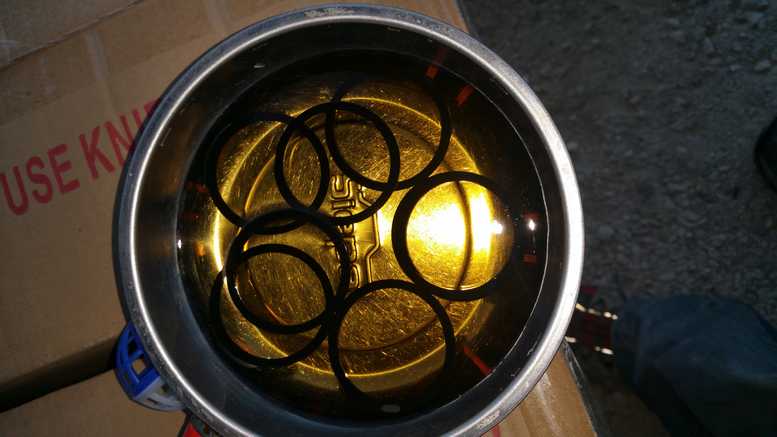

Vue sur le kit joint. A noter que AP préconise de faire tremper les joints dans du liquide de frein (au - 30 min) avant montage. Dont acte, ça trempe. :ok:

Après trempette, la remise en place des joints n'est pas sorcier.

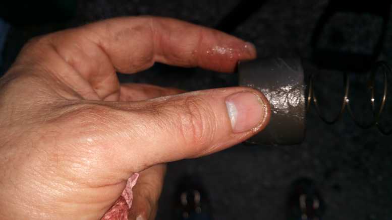

Il me manque pour finir : 1 piston car un piston a de vialines traces ainsi que les 2 tubes de liaisons pour les parties G et D.
