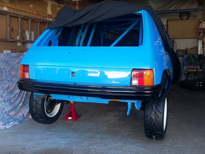

Hier, montage équilibrage des Yoko A048 :ok: Ce matin, je vous ai fait quelques photos :) Il faudra que je pense à restaurer mes enjoliveurs...

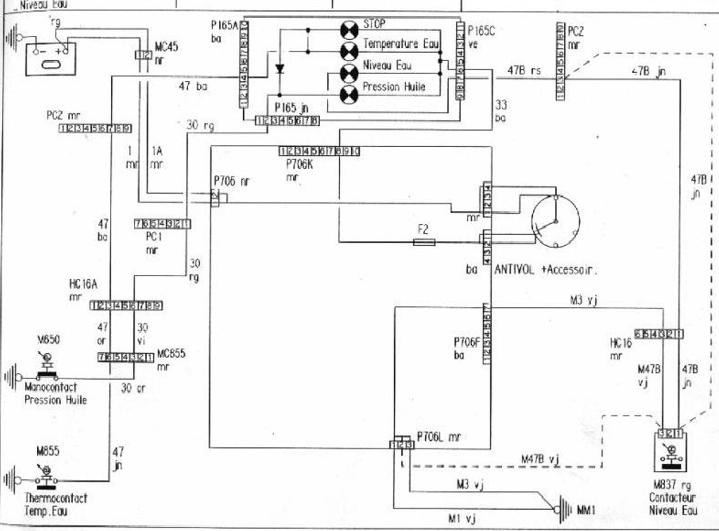

J'avais déjà passé un moment sur le faisceau dans le weekend mais aujourd'hui, je m'y suis mis à fond B)
J'ai réparé le gros bobo :ok: Les photos parlent d'elles mêmes B)
J'ai nettoyé les fils, les connecteurs et le boitier :ok: J'ai remplacé toutes les gaines, c'est plus jouli :lol:
Tout est en place sur l'auto :)
J'ai même branché la batterie (rien a brulé) Les feux, les clignotants, l'éclairage du compteur, le ventilo de chauffage, les essui glaces.... tout fonctionne sauf les voyant STOP, batterie.... :crying: J'espère que je n'ai pas fait une erreur de cablage :unsure:

Normalement, quand je met le contact, y a bien le batterie et le stop qui s'allument ? non ?? :unsure:

Re: Bob_063 - Replique 205 Rallye PTS GrA
Message par benoit33 »
Oui

Message par Piedplanche »
Il doit te manquer une masse je pense

Message par jean-luc13 »
Quand tu auras branché ta sonde d'huile, ça devrait s'allumer, je pense... "_"
En regardant le schéma, le STOP s'allume pour 2 raisons :
T° trop élevée
Pression d'huile trop basse
dans les 2 cas, c'est la mise a la masse qui les allume, le corps fileté des capteurs doivent toucher la masse

Message par bob_063 »
Je vais regarder ça dans la journée... merci pour vos conseils :ok:
Pose ton fil de manocontact d'huile sur une masse, ça devrait s'allumer ;)
jean-luc13 a écrit :Pose ton fil de manocontact d'huile sur une masse, ça devrait s'allumer ;)
ça marche :ok: Merci
En mettant le contact, j'ai le Stop + voyant d'eau vers la jauge qui s'allume, c'est conforme ou je dois avoir autre chose ?
