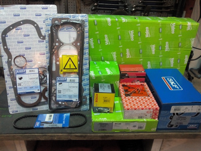

Pour commencer, une première commande de pièces est arrivée :) Radiateur, kit distri, pompe à eau, thermostat, pochettes de joints, visses de culasses, embrayage, courroie d'alternateur, filtre à huile.
Je devrais vite recevoir l'arbre + couronne 13x59 + différentiel avec axe en 16 + roulements de dif' :ok:

Bob, au stade ou tu en es, je suis surpris que tu n'ailles pas, jusqu'au bas moteur, la pompe à huile c'est important, et niveau coût tu n'a que les coussinets bielles et vilo........ sans oublier les joints Spy, et éventuellement un jeu de segments.......et joints d'embase de chemise et tu es tranquille.......
j'ai démonté le mien, pour changer les joints de queues de soupapes..... et j'ai fini par tout refaire, .......et je ne le regrette pas....... mais les conseilleurs ne sont pas les payeurs....... je sais.

Doucement doucement :lol: Quand je parle de révision complète, c'est complet!!! je pense aux coussinets, aux segments et pompe à huile :ok: ça sera le minimum des travaux sur le bas moteur :ok: Après, je parle d'améliorer et fiabiliser le haut moteur :) c'est l'objectif B) Mais si le budget me le permet, j'aimerais pouvoir travailler sur l'ensemble mobile du bas moteur .........

117 000, ça ne veut rien dire :unsure: J'ai roulé avec des TU24 qui avait peut être 200 000 et qui avaient des résultats très correct B)
Faut déjà commencer par le faire rouler un moment. Par contre, le minimum serait de prévoir un kit distri + pompe à eau .... Après, tu verras bien !! Un bon jeu aux soupapes, un allumage et des carbus bien réglés.... Tu prendras tes compressions, ça t'en dira déjà pas mal sur l'étanchéité de l'ensemble :ok:

Tu as mal compris :p Je restaure l'auto de A à Z.....
La pochette de joints à gauche sur la photo, c'est pas pour la mettre en vitrine :p :lol:
Je me suis peut être mal exprimé
Revision complète = remplacement de toutes les pièces d'usure en restant dans de l'origine
Fiabiliser et améliorer le haut moteur = montage de pièces perfo :) AAC, coupelle, ressorts renforcés....

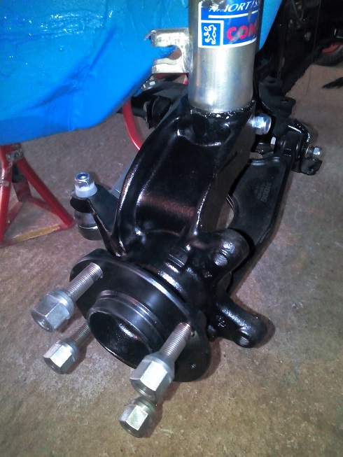

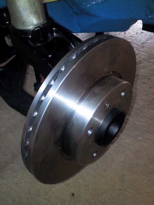

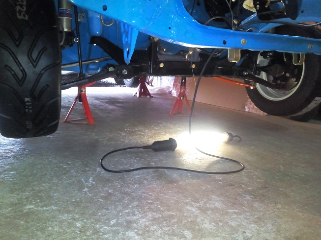

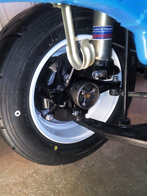

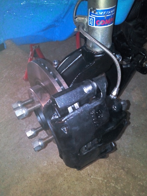

J'ai enfin remonté mon train avant :) Rappelez vous, j'avais eu un petit soucis ...... Lors du montage de mes disques de freins, je mettais rendu compte que je n'avais pas les bons moyeux. :(
Du coup, ça m'aurait couté un deuxième jeu de roulements de roue neuf :(
Cette fois, c'est bon, c'est remonté :ok:
Ne soyez pas surpris, sur les photos, vous verrez des écrous freins non serré ou des vieux écrous serrés et des neufs juste derrière :lol:
C'est juste que tous les écrous freins seront mis en place à la fin du chantier :)
Pour ceux qui vont se demander pourquoi j'ai monté des vieilles tulipes de cardans, c'est au cas où je pose la rallye sur ses roues.... ça évitera de forcer sur les roulements :ok:
Aller, les photos B)

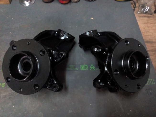

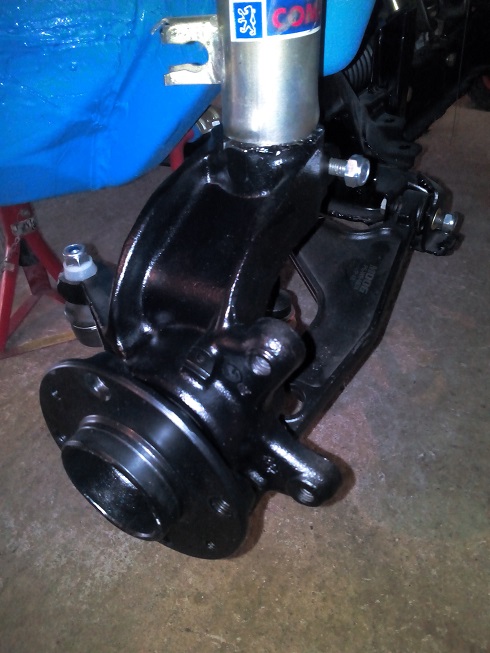

suite

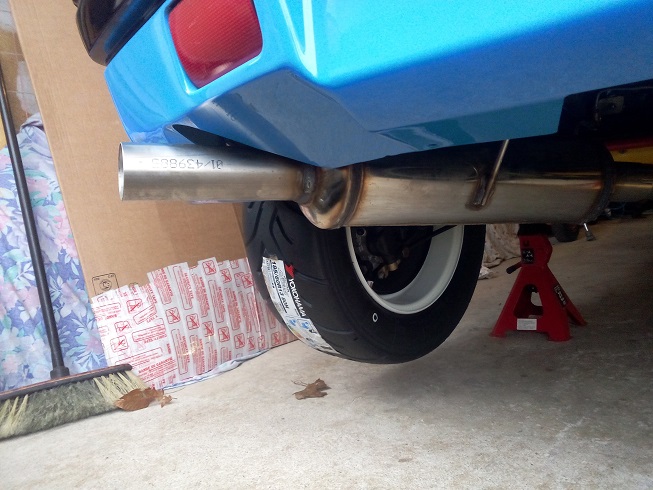

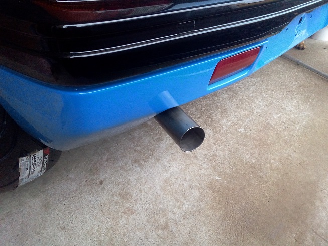

Depuis un moment, ma ligne GrA me prenait de la place dans le garage....... Maintenant, elle ne me gène plus :ok:
