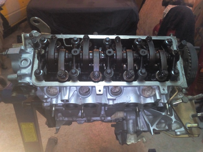

Les premiers travaux seront sur le haut moteur donc j'ai commencé par déculasser. La courroie de distri datée de 2012. Et le joint de culasse était neuf. Le moteur n'a jamais tourné depuis sa "révision". Les joints de queue de soupape ont l'air neuf aussi, tout comme le joint spy d'AAC.... Dommage, ça va partir à la poubelle, je change tout :o

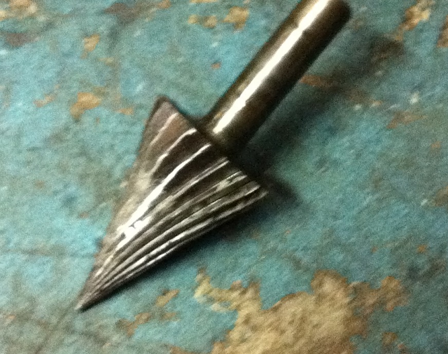

Bob, voici la fraise que jai utilisé pour monter sur ma perceuse........... pas en carbure, en acier un peu spécial certainement
Malheureusement, je n'ai pas pu me la faire prêter...... dommage
Le plus gros diamètre fait environ 25 mm....... pour l'alu, impec....... j'ai fini à la dremel. Ce type d'outil, doit se trouver dans les quincailleries industrielles, ou dans les magasins de matériel électroportatif Pro
