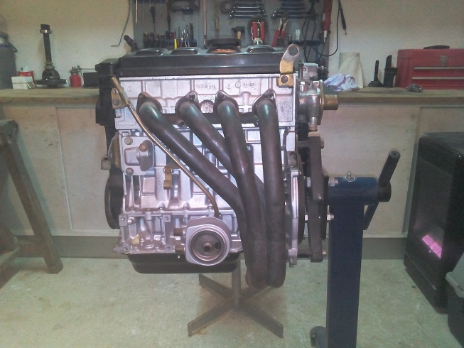

J'ai enfin attaqué la partie purement mécanique <oo> ça change, ça fait du bien :)
J'en sais très peu sur l'histoire du moteur car la personne qui l'avait avant moi l'avait déjà acheté à une autre personne....
Je sais seulement qu'il a presque 80 000 km et qu'il a eu une révision :unsure: Une révision, c'est vague :unsure: Donc pas de risque, je reprends tout de A à Z
Les premiers travaux seront sur le haut moteur donc j'ai commencé par déculasser. La courroie de distri datée de 2012. Et le joint de culasse était neuf. Le moteur n'a jamais tourné depuis sa "révision". Les joints de queue de soupape ont l'air neuf aussi, tout comme le joint spy d'AAC.... Dommage, ça va partir à la poubelle, je change tout :o

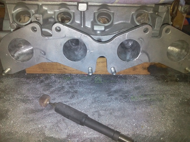

Pour la partie haut moteur, il est prévu de monter un AAC + ressorts + coupelles, le tout en Catcams :) Au niveau de la "preparation", je ne fais pas grand chose. Je vais simplement soigner un peu les conduits d'admission : Aligner pipe et culasse et éliminer tous les petits défaut de moulage d'origine. J'ai de la chance, j'ai très peu de boulot sur la culasse. Le gros du travail est sur la pipe :ok:
Une fois que les conduits seront terminés, la culasse partira à l'épreuve.... J'en saurais plus à ce moment là (peut être remplacement des guides, surfaçage... )
J'ai commencé le boulot :)
un peu d'écrit métal sur la culasse
On voit le surplus de matière sur la pipe
J'ai bien bossé sur ce conduit

Bon, j'ai terminé :ok:
J'ai utilisé du plus gros matos pour dégrossir le boulot B) Au départ, j'avais des soucis avec ma meule qui s'encrassait très vite mais finalement, j'ai vite trouvé la solution, un changement de rotation et hop, c'était reparti :)
Les 4 conduits sont bien propre :ok: La pipe est vraiment bien aligné avec la culasse :ok:
J'ai donc commencé avec la perceuse + une meule. Puis Dremel + meule. Et pour finir, j'ai poncé au Dremel avec un grain de 80 :)
Je ne sais pas si j'ai fait du bon boulot, je pense que oui :unsure: C'est bien aligné, je suis bien content de moi :lol: J'ai juste un doute sur la finition ... trop lisse, trop brut .... ???? :unsure:

Sinon, pas de critique ??? Personne ne dit rien ? Mes conduits sont trop poncés ? trop Brut ? :unsure:
fred01
Messages : 1598
Localisation : 01
Been thanked : 107 times
Message par fred01 »
Salut tes conduits ne doivent surtout pas etre poli miroir sinon ton arrivé d'air ne sera pas optimum. par contre moi je laisserais comme ca. par contre tant que tu y ais tu devrais polir coté échappement ca liberera tes gaz plus vite. :ok:
