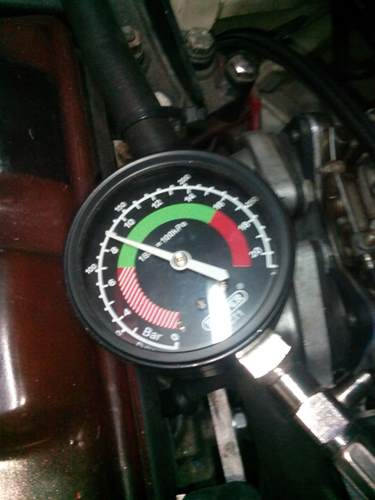

Bref, j'ai pris mes compressions:
10 sur 10 sur tous les cylindres, ouf, je l'avais pas fait avant.
compression
compression
donc c'est pas un cylindre malade

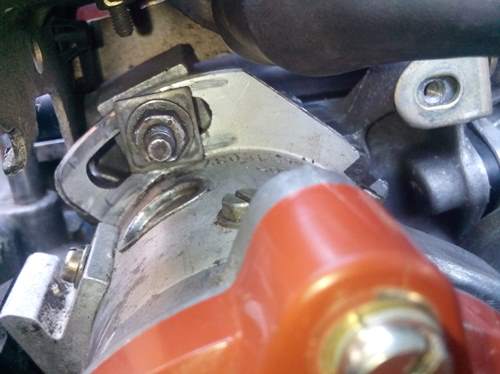

ensuite, voici la position de mon allumeur, sachant que la distri est décalée d'au moins une dent.
allumeur
allumeur

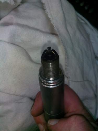

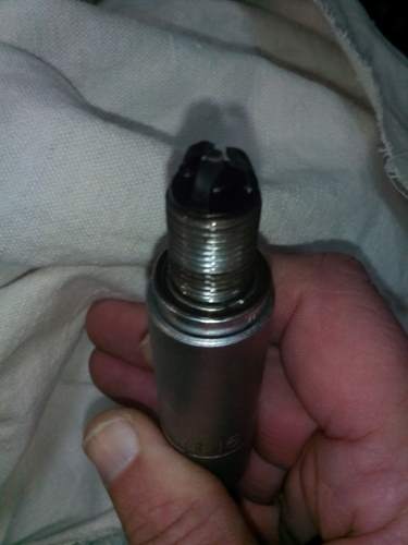

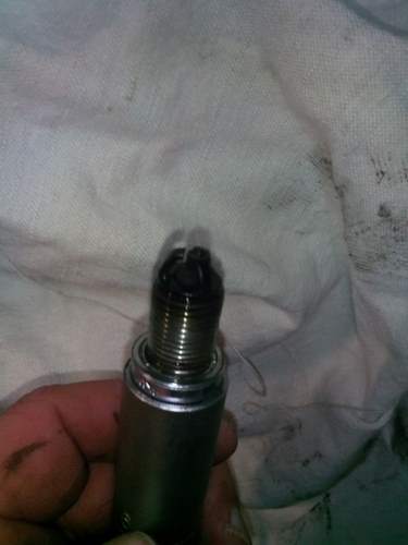

Puis maintenant, la couleur des bougies, et là c'est le drame:
B1
B1
B2
B2
B3
B3
B4
B4
Voilà, ben dites moi, merci

Re: mise au point impossible......
Pourquoi la distri est décalée d'une dent ?
C'est le montage recommandé pour ton bracam ? :blink:
La poulie de bracam est reglable ? D'origine ?
Parce que je sais bien que la distri se cale différemment avec un gros bracam, ce qui fait "rentrer les soupapes dans les pistons" comme tu dis mais le décalage d'une dent, je n'ai jamais entendu. Je ne saurai pas t'aider sur ce coup.
Alors je n'y connais pas grand chose en prépa. Mais un bracam qui nécessite des pistons à empreintes, ça n'a aucun intérêt à être monté avec une poulie d'origine. Et je suis encore plus surpris par ce montage avec une dent décalée (en gros qui sert à compenser ce qu'une poulie réglable permet)... Le bracam "maison"... :wacko:
Je ne serai pas surpris que la mise au point ne soit pas faisable à cause justement de la dent décalée.
Et c'est aussi possible que de mettre la courroie en face, fasse que ça ne marche pas !
Faut savoir ce qu'il y a dedans à mon avis. Parce que des carbus corrects, admission étanche, allumeur/age OK, c'est censé tourner à peu près rond sans trop se casser la tête !
Jean a raison :ok:
Si pour toi, tout est ok, tu devrais te pencher sur cette histoire de calage....
Sans forcement aller jusqu'à rechercher ce qu'il y a dans les entrailles de ton moteur, il faudrait peut être commencer par vérifier le calage de ton AAC :unsure:

Messages : 20324
Been thanked : 115 times
Recales ton vilo et ton AAC et repositionne correctement ta courroie.
Fais ta tension de courroie par le galet,......contrôles en faisant deux tours de vilo,.....et au moins tu seras sûr que çà,;......c'est bon. :ok:

Messages : 37383
Has thanked : 2611 times
Been thanked : 1778 times
Ah merde j'etais à Thonon lundi, j'aurai pu passer jeter un oeil.
Pas de raison de ne pas y arriver, faut pas abandonner, juste un gars serieux pour comprendre.
Cale tout correctement sans cette histoire de decalage.
Fait tourner le moteur à la main, bougies devissées en mettant une clé à cliquet sur la vis de poulie de vilo.
Si les soupapes touchent, tu le sentiras vite !
Je tenterai l'endoscope pour regarder dans les chambres voir la gueule les pistons, s' ils sont bien à empreintes.
Après, l'ideal est de mesurer le bracam pour savoir qui il est. Ca demande un peu de taff mais ca depasse mes compétences à ce niveau.
