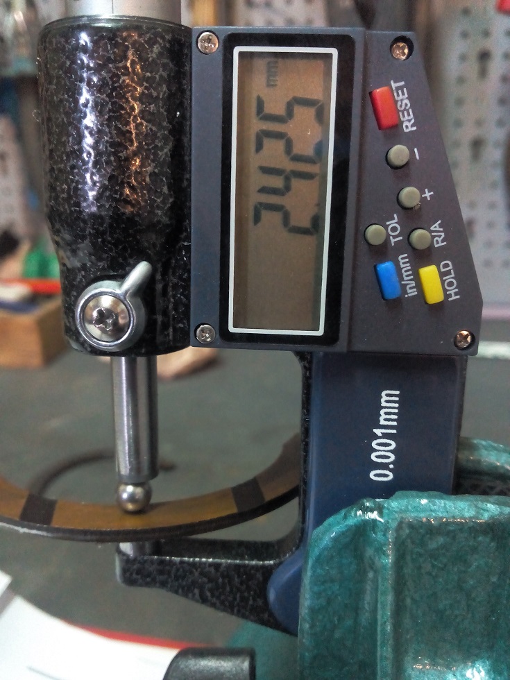

J'ai décidé de mettre en application la méthode du plastigage + mesure des mes coussinets pour m'assurer que les coussinets montés sur le moteur sont les bons. (n'oubliez pas que tout est neuf mais que je reprends tout car je n'ai pas confiance....)
J'ai commencé par étalonner ma bille (méthode de scale33)
Mesure d'un demi coussinet de palier de vilo
mesure de l'épaisseur des demi flasques
Messages : 4599
Has thanked : 728 times
Been thanked : 392 times
A partir de là, j'ai pu identifier les coussinets et les demi flasques.
Les coussinets correspondent à des Noir d'épaisseur théorique 1.835
Les demi flasques sont d'épaisseur 2.4
Maintenant, la question qui se pose est de savoir si c'est coussinets ont été bien choisi et surtout, est ce que je peux recommander les mêmes :unsure:

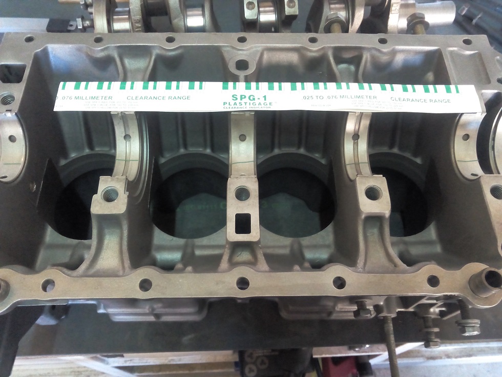

Je me lance donc dans le plastigage pour vérifier que les coussinets "noir" sont bien les bons .... D'après la théorie, je devrais me retrouver avec une mesure de 038
Voila à quoi ça ressemble les jauges PG-1
Un morceau de jauge plastique sur un coussinet

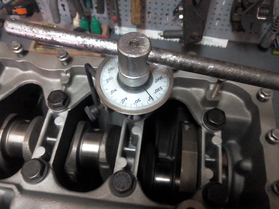

Serrage au couple
Serrage au couple
Puis serrage angulaire
Et encore du serrage au couple pour finir de bloquer les carters
On redemonte et voilà ce qu'on obtient

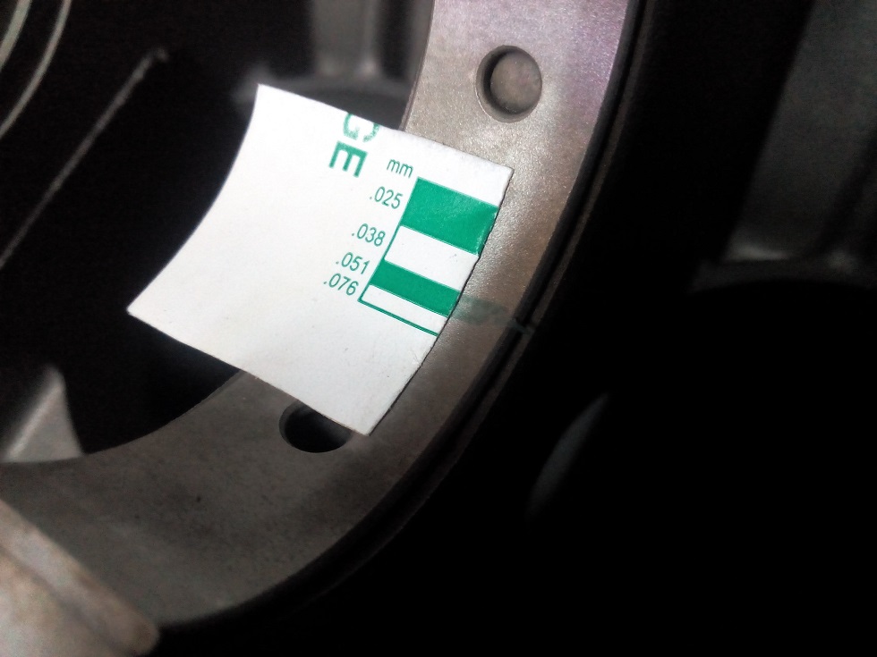

Et là, c'est le drame....
J'avais installé 5 jauges, une sur chaque coussinet de palier... Et les 5 lectures donnent le même résultat....
= 051 :o
Si je ne me plante pas dans ce que j'ai entrepris, la conclusion est que les coussinets ne sont pas les bons :(
J'aurais du obtenir 038...
Le 051 correspond à des coussinets Vert
Lecture
Lecture
Modifié en dernier par bob_063 le 30 janv. 2016, 07:37, modifié 1 fois.
Messages : 4599
Qu'en pensez vous ? je ne me plante pas ? ma conclusion est bonne ? :unsure:

bob_063 a écrit :Qu'en pensez vous ? je ne me plante pas ? ma conclusion est bonne ? :unsure:
Ou j'ai pas tout compris.........., ou cela me dépasse,.......... mais ça laisserai supposer que tu n'es pas en cote d'origine sur le vilo!
Messages : 1677
Has thanked : 335 times
Been thanked : 265 times
Bob, j'ai été sur le site Niro, et il y à la technique de mesure avec le fil plastigage, et ils disent que 0,51(sur leur échelle) est le jeu idéal pour un bon fonctionnement du moteur, par contre, j'ignorais qu'il y avait 3 cotes différentes dans les coussinets d'origine.
