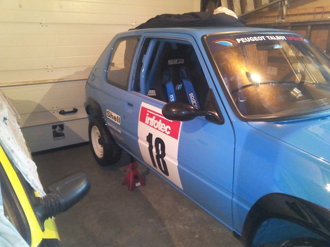

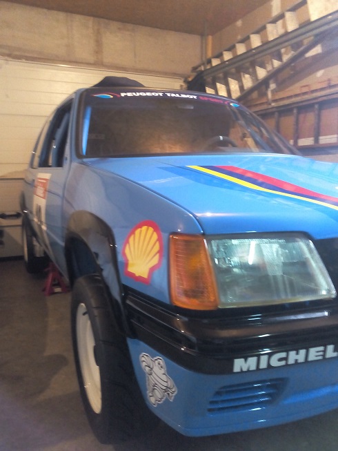

J'ai quand même bricolé un peu cette après midi :)
J'ai commencé à poser mon kit déco et j'ai remonté les deux portes :ok:

Suite de la pose du kit déco :) Malheureusement, il me manque quelques stickers..... Suite à une non conformité (trop gros), j'ai demandé à l'imprimeur de me refaire plusieurs stickers. Il manque les marquages de custodes et les coquillages Shell d'ailes arrière :(
Mais ce monsieur n'est pas pressé :angry:
