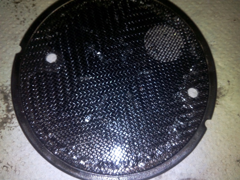

Samedi, je vais récupérer mon piston de décharge et mon nouveau ressort taré à 6 Bars. En attendant, j'ai fait une petite mise en beauté de la pompe à huile. Sur la photo, on ne voit pas mais c'est impressionnant la merde que j'ai trouvé dans la crépine :o
La pompe en pièces
La pompe en pièces
La crépine toute dégueulasse
Et voilà une pompe à huile toute propre, toute belle !
