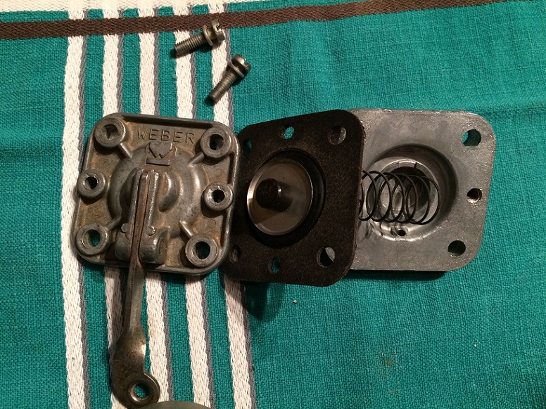

Voici à quoi ça ressemble côté pompe de reprise :
Il vous faudra empiler le mécanisme de pompe de reprise avec sa membrane et son ressort dans cet ordre :
Cet ensemble est vissé de manière indépendante par 2 vis courtes

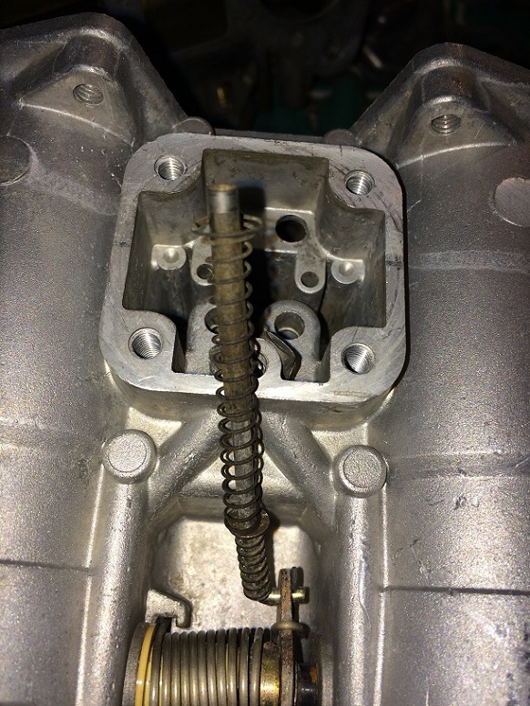

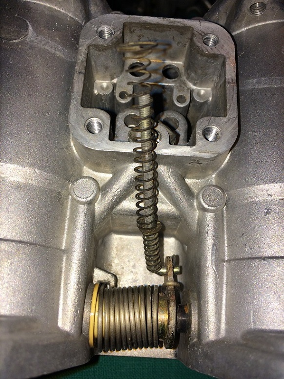

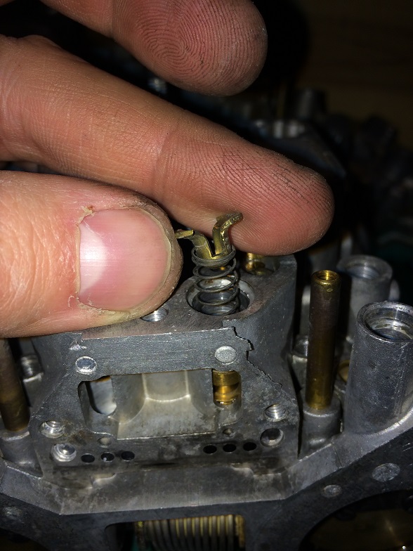

Avant de reposer le mécanisme de pompe de reprise, il faut préparer son levier :
Un petit ressort à la base, une petite rondelle d'arrêt au diamètre de la tige et le ressort long évasé en tête.
Un tube coulisseau doit être présent pour que le ressort coulisse sans frotter sur le filetage :

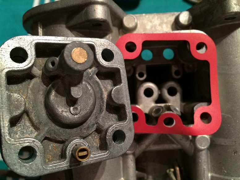

Posez l'ensemble sur le carbu avec son joint rouge :
Attention le petit gicleur à la base du mécanisme de pompe, il peut se barrer (surtout si c'est propre)
Sur cette photo, la partie de la pompe que vous voyez est celle qui va à l'intérieur.

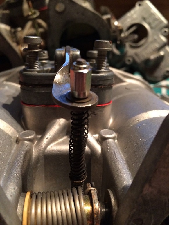

Et vous enfilez le levier de la pompe sur le ressort, rondelle et écrou frein :
On ne peut pas fermer le mécanisme de pompe avant d'avoir enfiler le mécanisme dans le levier. :mrgreen:

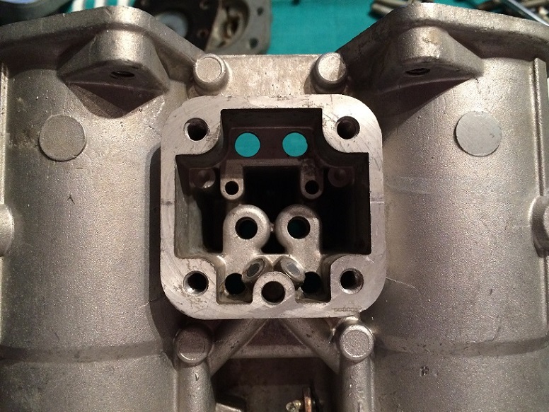

Côté pompe de reprise c'est fini.

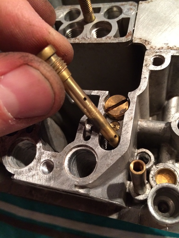

On tourne le carbu de 90° et on se retrouve dans le corps :

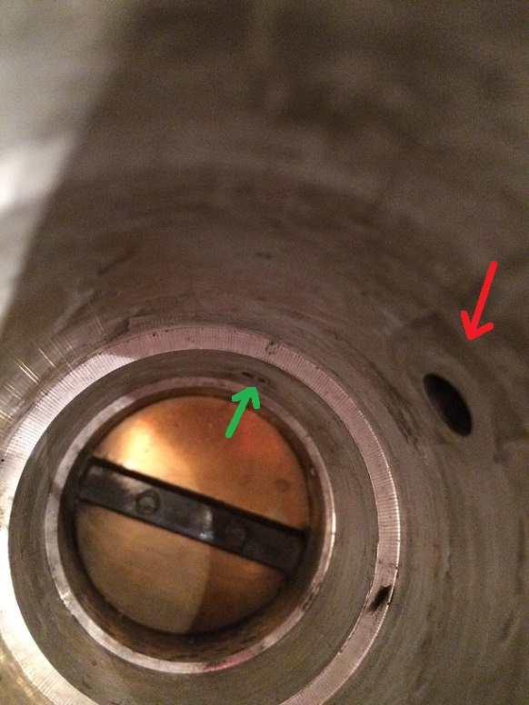

On peut y voir deux trous principaux. Si je ne dis pas de conneries, on a en rouge le principal qui débouchera dans le centreur.
Et au fond en vert le gicleur de pompe de reprise, on trouvera une encoche dans le venturi.

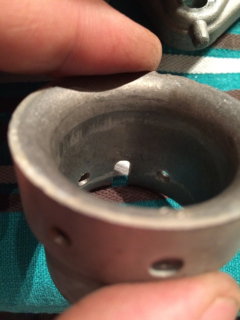

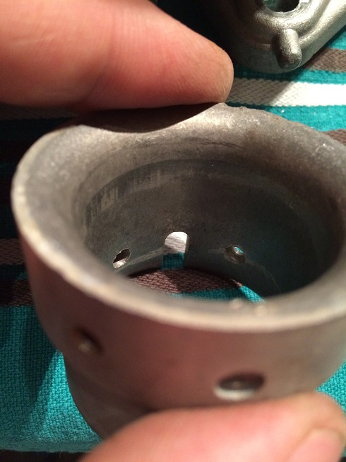

On commence par y glisser le venturi (34mm pour les ralloches), on repère l'encoche qui doit tomber sous le trou avec la flèche verte :

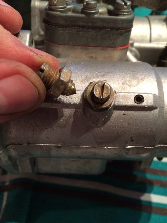

Une fois en place (vous verrez les centreurs sont orientés droit et gauche, ça se voit de suite si c'est pas le bon) vous trouver sur le côté à l'extérieur du corps du carbu, le bridage. A côté de celui du venturi. Il se fait cette fois avec une vis pointeau (la femelle est sur le centreur) et un écrou de blocage. Ceci permet de bien appuyer le joint autour de l'arrivée d'essence du gicleur principal.

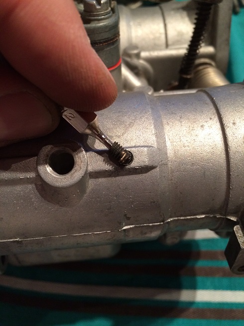

La première, pas des moindres car souvent gripée ou coincée, la vis d'équilibrage (1 par corps), elle montre sa position sur la photo.
Pensez à bien nettoyer le filetage et la visser à fond (on verra plus tard le chapitre réglage, un choix sera à faire. On peut y mettre un bouchon - plombé d'origine - type vis nylon ou pâte)

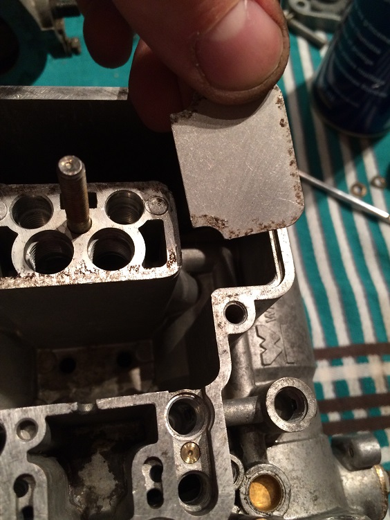

Une plaquette se positionne sur la cuve... Je ne sais pas à quoi elle sert et si elle est présente sur les 2 carbus...

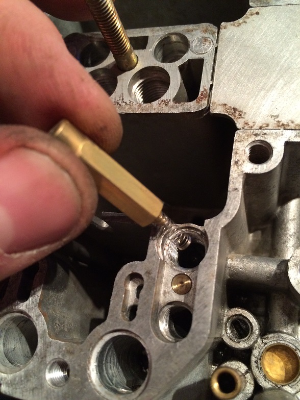

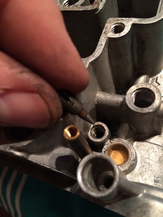

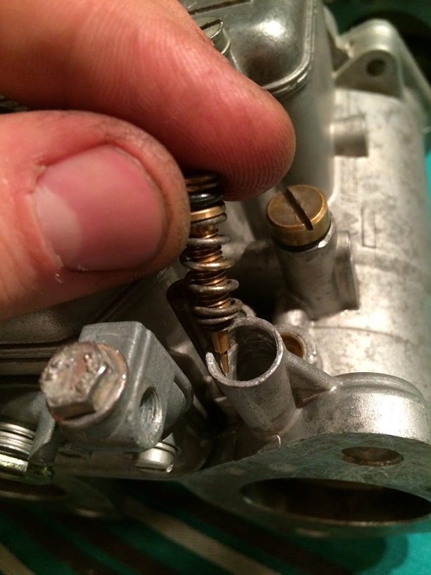

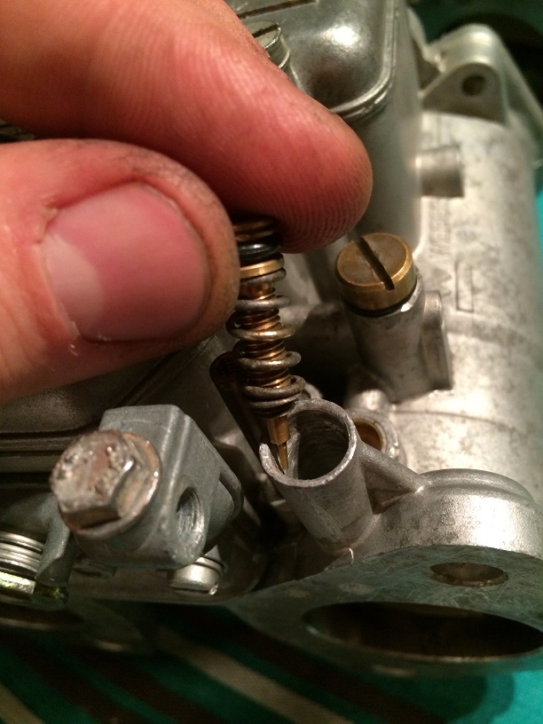

La vis de richesse, nettoyez bien les puits. L'étanchéité avec le joint torique est indispensable au bon réglage de l'auto.

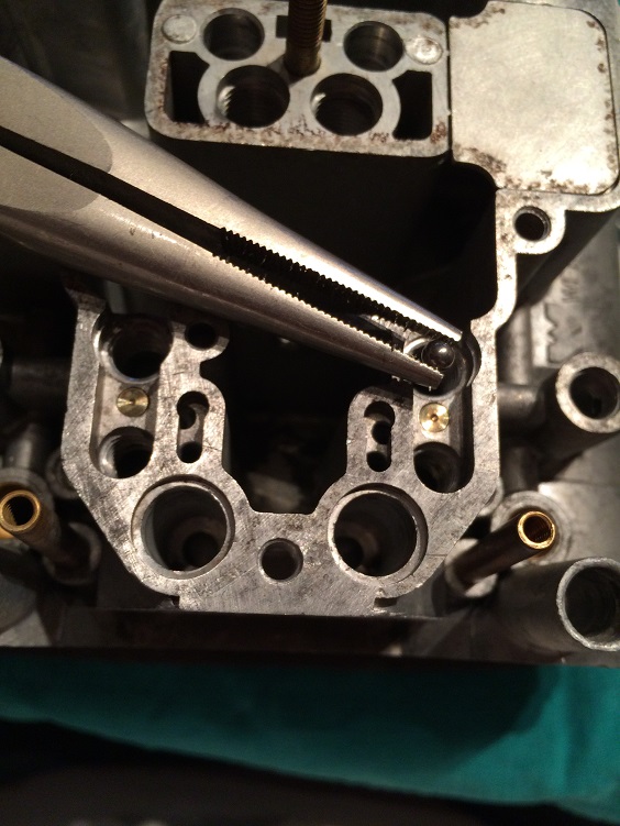

Ensuite, les fameuses billes que l'on entend dans le carbus. C'est lié à la pompe de reprise je pense.
On place la bille au fond du puits ici :
Par dessus la bille on met le ressort et la masselotte.
Et on ferme avec un bouchon laiton qui est sans joint. On le voit sur la photo suivante où l'on met cet élmulsionneur (50F9 d'origine, à confirmer), gicleur starter je pense ?

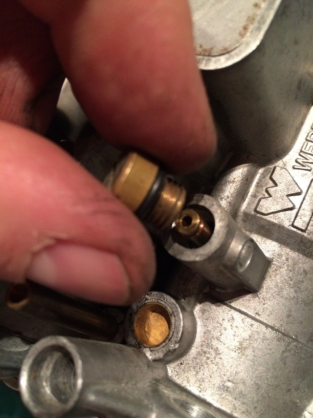

Et on ferme avec un bouchon et son joint (il vieillit vite celui là)

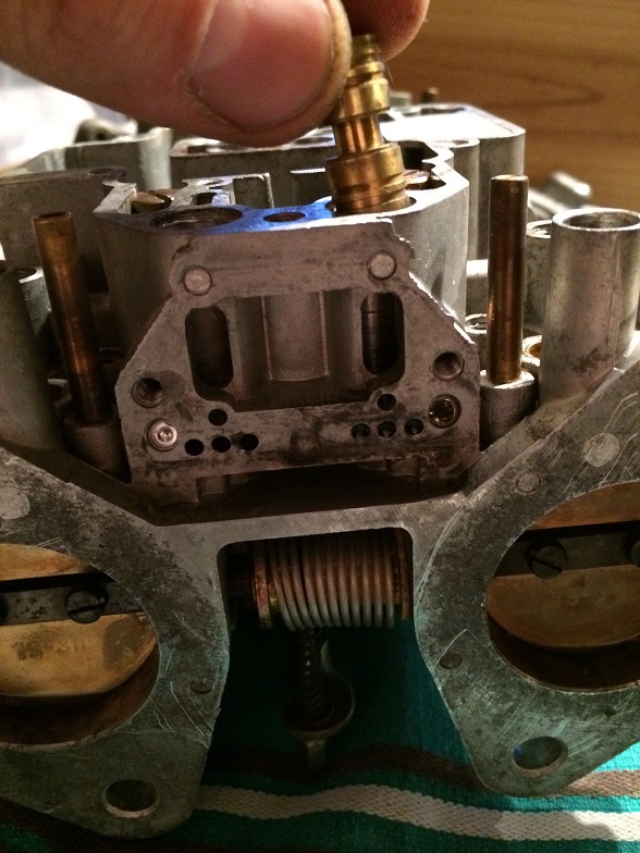

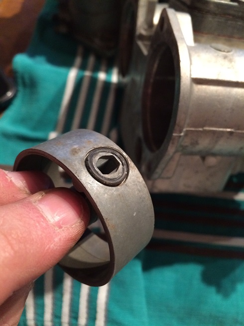

On peut s'occuper des Starter en plaçant les cylindres, ouverture vers le haut.
Et par dessus le cylindre, son ressort et la clavette. Le ressort est dans le puits du cylindre.

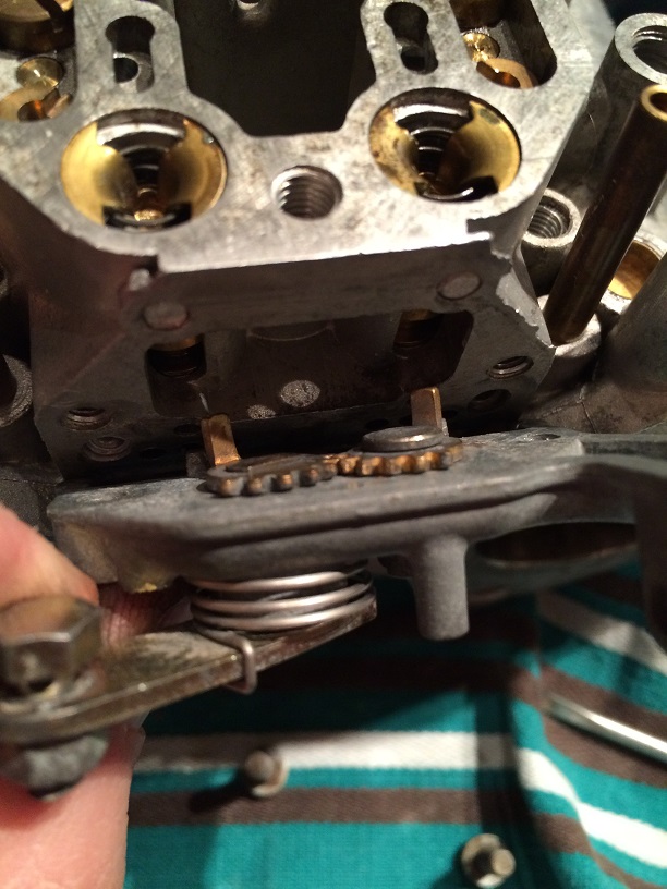

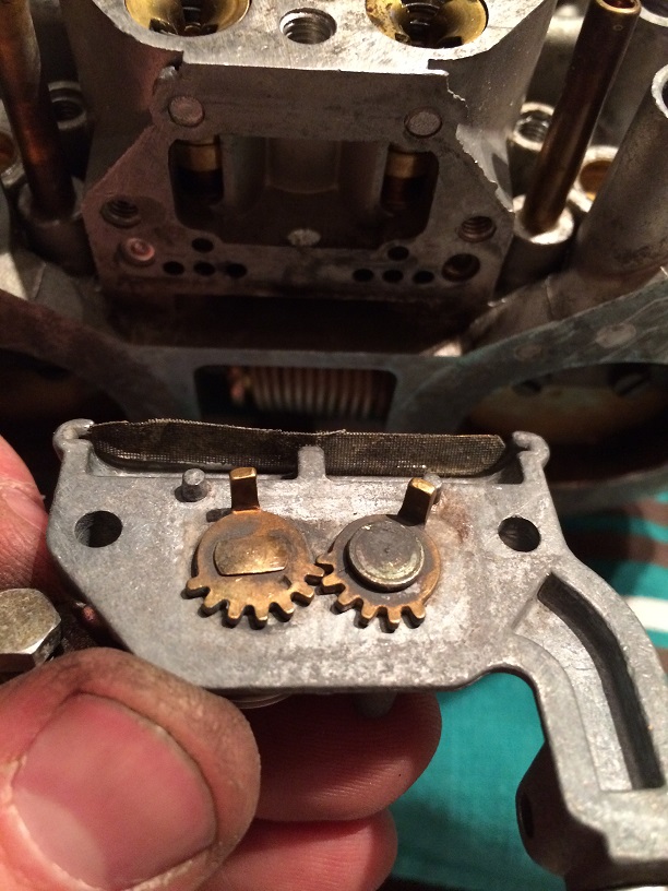

On présente le couvercle de starter avec ses leviers qui actionnent les cylindres.
Veillez à bien les monter. On trouve la grille "filtre" car l'air supplémentaire de l'effet starter rentre par là.
Inutile de dire que ces grilles sont le plus souvent absentes ou déglinguées... Sur 3 paires, je ne dois pas avoir de quoi faire une paire potable.
On ferme le couvercle starter en veillant à la position des leviers. Ils rentrent dans les encoches principales des cylindres.

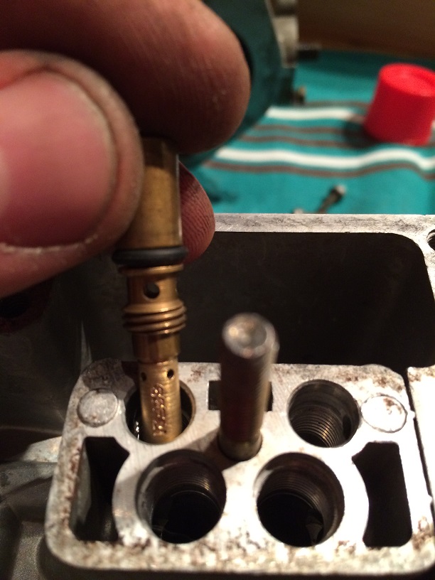

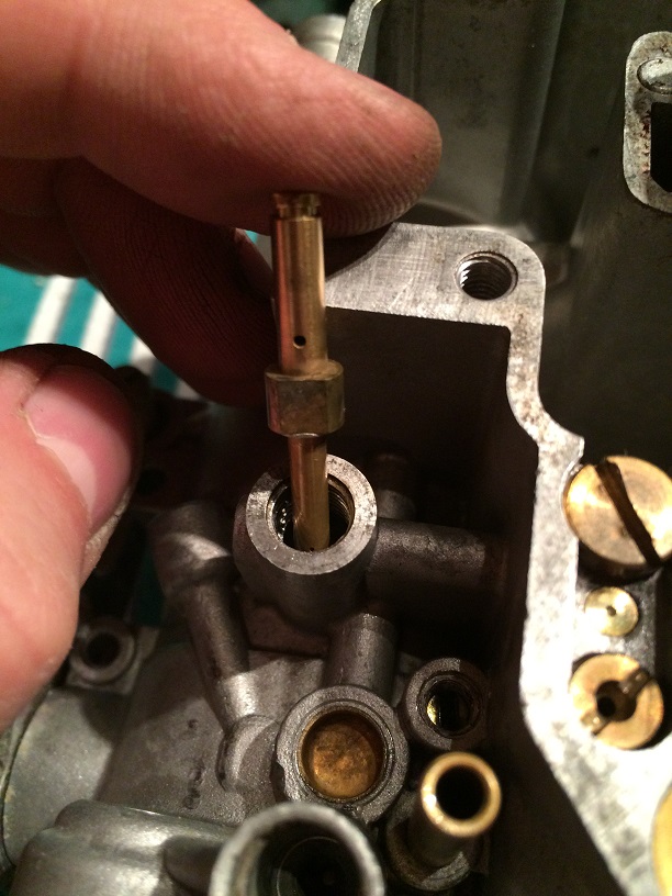

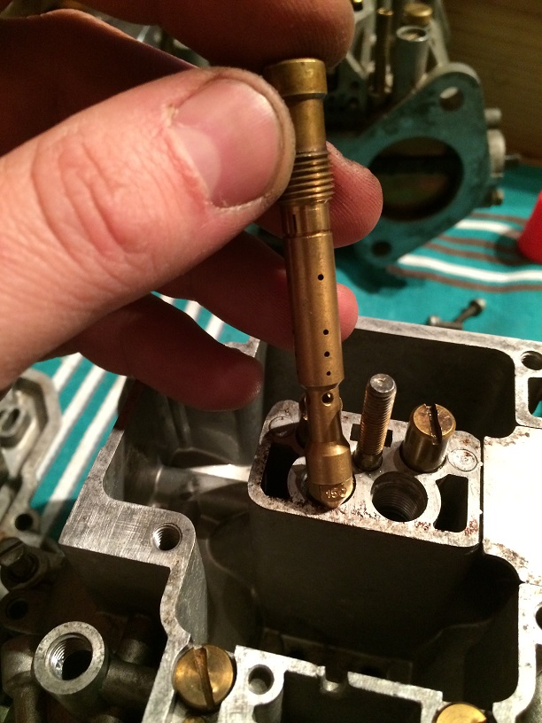

On place les gicleurs de ralenti (62f21 d'origine sur 205 rallye)
On place les gicleurs principaux (145 d'origine) avec le tube émulsionneur (code ? ) et la tête qui passe l'air (190 d'origine)

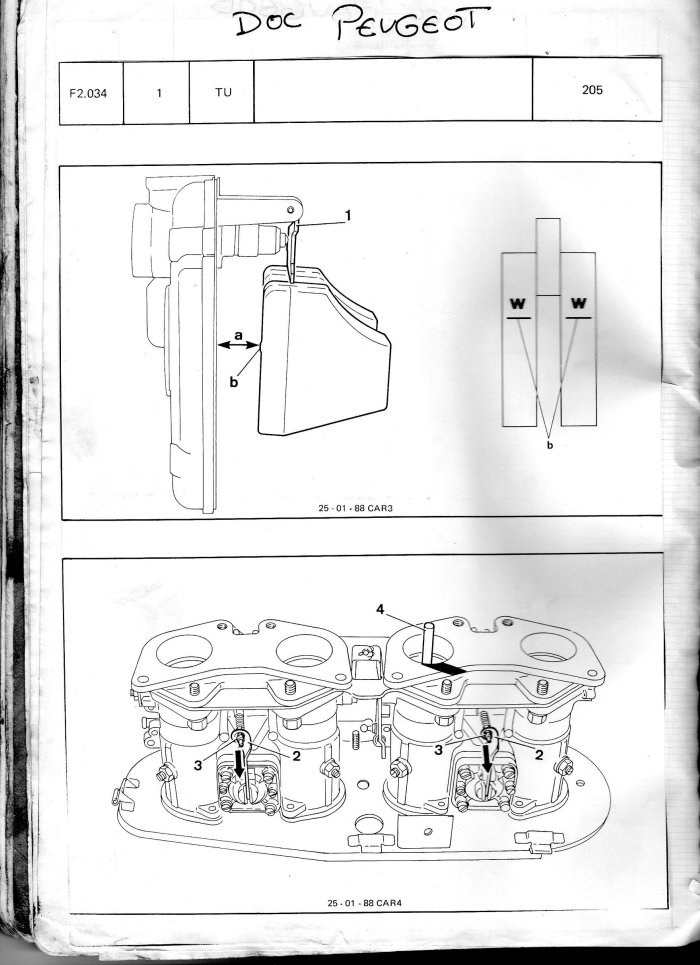

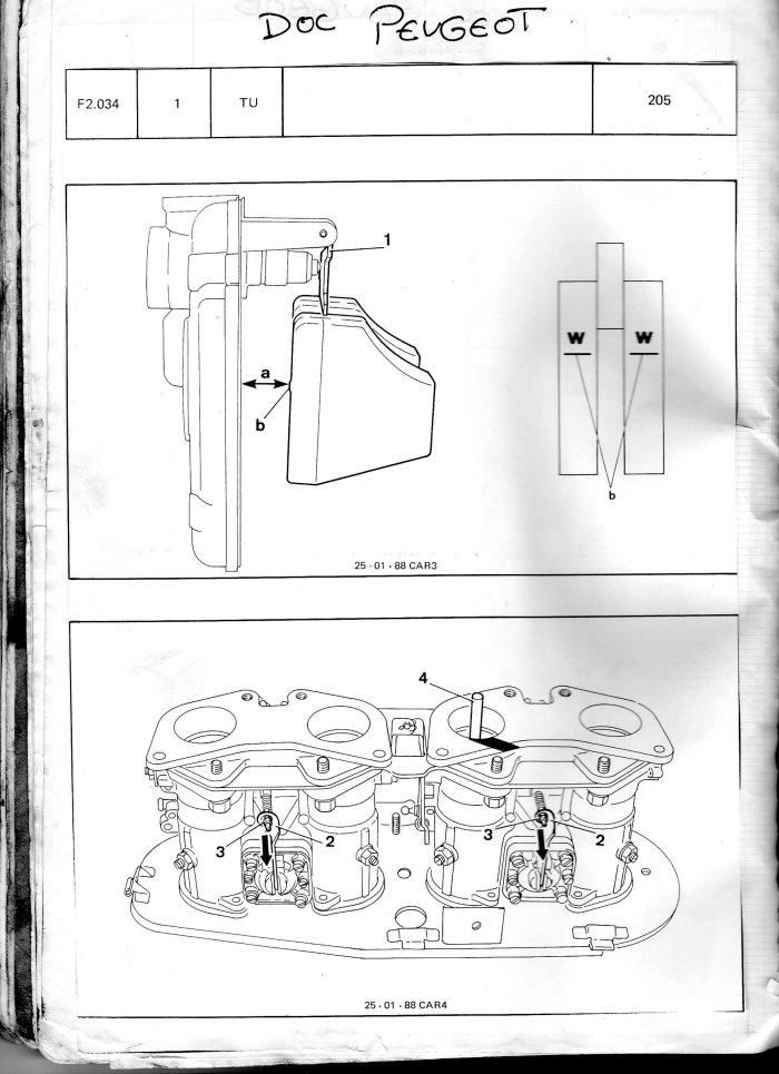

Pour le reglage du niveau de cuve :
Cote a=13, 5mm d'origine. On plie la languette qui est en appui sur la buse au besoin

Tu parle de vis de ralenti,
c'est plutot les vis de richesses :rolleyes:
j'attend avec impatience le moment ou tu vas donner le sens de demontage le l'axe des flotteurs :lol:
:ok: :ok:
Edit Jean : Exact :blink: , même le nom du fichier est foireux, bref, corrigé.
L'axe des flotteurs ne sort que dans un sens :mrgreen: et faut pas casser la patte alu sinon le couvercle est mort.
