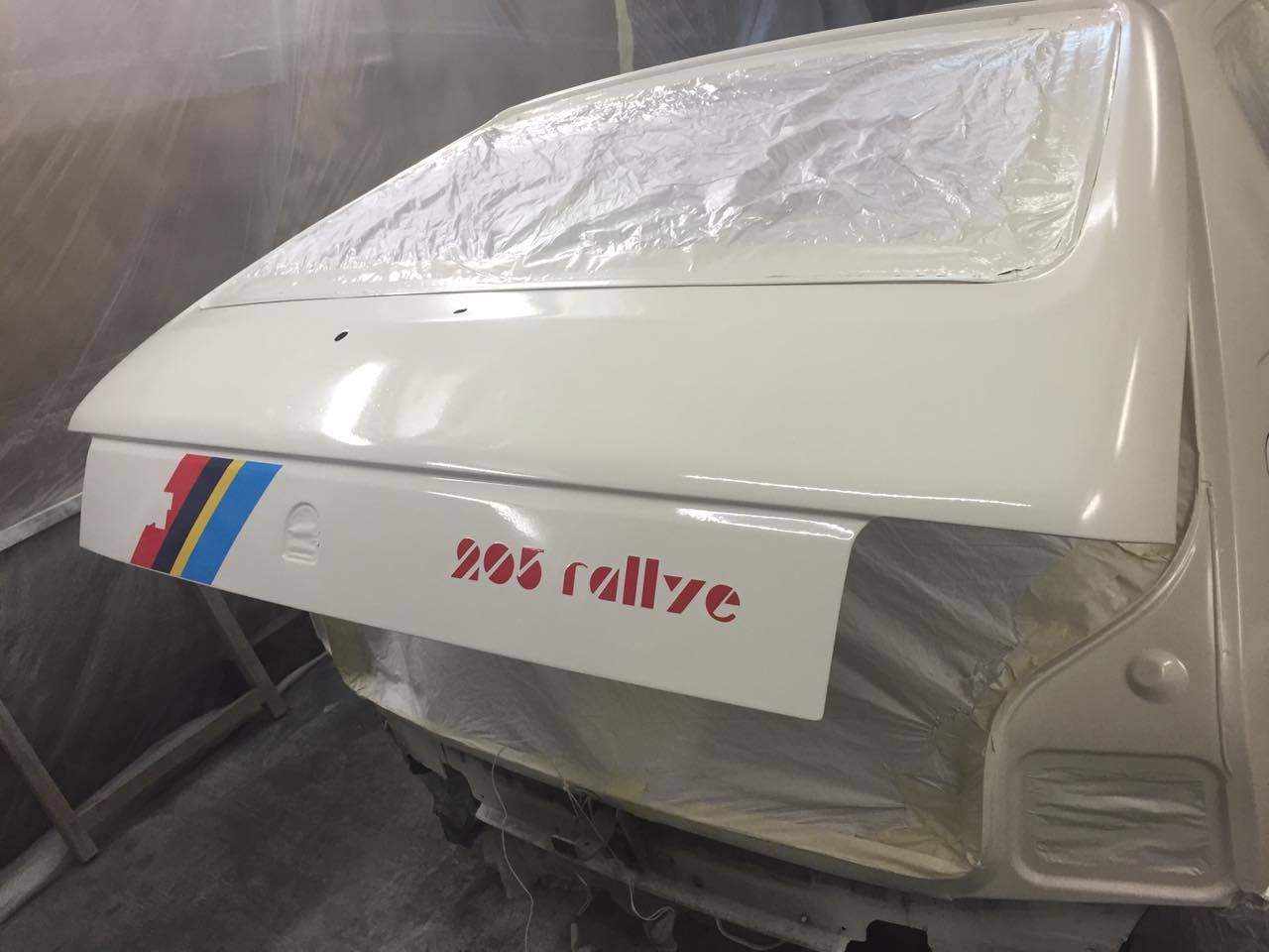

Sacado
Messages : 68
Enregistré le : 28 sept. 2015, 10:15
Re: 205 rallye
Message par Sacado »
Messages : 6961
Has thanked : 961 times
Been thanked : 492 times
Re: 205 rallye
Ouha, c'est jouli <oo> T'as bien bossé :ok:
J'ai peur d'en dire une grosse mais je me lance quand même .... Les stickers sont sous le vernis ? :unsure:
Sacado
Messages : 68
Re: 205 rallye
Oui, comme ca, ca bouge plus.
J'ai fait ca sur ma r5 alpine turbo aussi, c'est parfait
Messages : 6961
Re: 205 rallye
Sacado a écrit :Oui, comme ca, ca bouge plus.
D'accord, beau travail B)
Messages : 20324
Been thanked : 115 times
Re: 205 rallye
Sacado a écrit :J aime bien remettre du vernis sur le brillant direct. Ca brille mieux :-)
C'est une technique dont j'ai parlé il y a peu avec mon carrossier.
Par contre,juste une question,.....peux tu revernir par dessus les autocs?
Car tu dois voir les démarcations de ces derniers. ;)

J ai peins au brillant direct, poncé au 1000, pose des autocollants et vernis par dessus tout.

Sacado a écrit :J ai peins au brillant direct, poncé au 1000, pose des autocollants et vernis par dessus tout.
Merci pour l'info. :ok:
