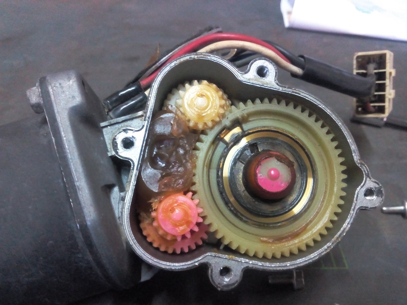

j'avais un soucis de vitesse qui ne fonctionnait pas au niveau des essuies glace... j'ai donc voulu vérifier le moteur en pensant trouver la panne et en profiter pour nettoyer et regraisser à neuf le mécanisme.
Malheureusement, la panne a été vite trouvée....
Modifié en dernier par bob_063 le 25 févr. 2016, 19:16, modifié 1 fois.

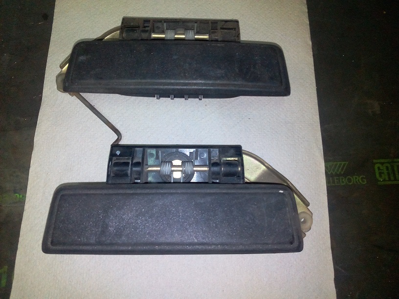

Après avoir enfin trouvé un jeu de neiman + barillets de porte + serrure de coffre, je me suis enfin décidé à remonter tout ce qui va sur les portes :ok:
Une fois que j'ai eu mis les poignées de porte en place, j'ai regretté qu'elles ne soient pas du même noir pétant que mes pare chocs et extensions :( J'ai donc redémonté les poignées .... Puis après avoir bien chauffé le garage, j'ai commencé à leur faire une petite mise en beauté ( à mon goût ) Ponçage, Apprêt, ponçage, 2 couches de noir et vernis pour finir :ok: C'est du boulot mais ça sera beaucoup plus joli sur l'auto B)
Avant
Avant
Après
Après

Rholalalalala <oo>
Ça va tenir sur les poignée tu penses ?

Thomas205rallye76210 a écrit :Rholalalalala <oo>
J'espère :lol: Ca tient bien sur les voitures de jacky....
