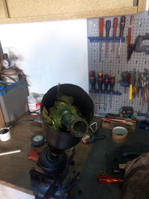

Messages : 3907
Has thanked : 566 times
Je pense que PP a raison... cette fourchette a été tordu lors d'un démontage de goupille :(
Sinon, comme le dis Lilive, si vous avez envie de vous occuper de vos boites de vitesse, amusez vous à ouvrir et refermer une boite Ma kivorien. Vous verrez, il n'y a rien de compliqué :ok:

La boite est remontée dans l'auto :ok: Nickel, j'ai toutes mes vitesses :lol:
J'ai enfin fait la modif de mon cardan.... Souvenez vous, suite au montage d'un différentiel avec axe en 16, j'ai dû coupé (6mm) mon cardan de 309 tout neuf et usiner un peu les cannelures :o J'ai trouvé un cardan de 106 S16 (dif avec axe en 16 d'origine) :ok: J'ai donc fait un mix avec les deux cardans :lol: Au moins le montage est propre :ok:
J'ai aussi ajusté mon 4 en 1 pour qu'il soit bien centré dans le tunnel et j'en ai profité pour remplacer mon joint entre 4 en 1 et ligne d'échappement :ok:
