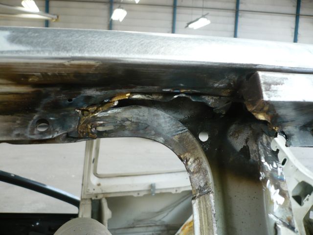

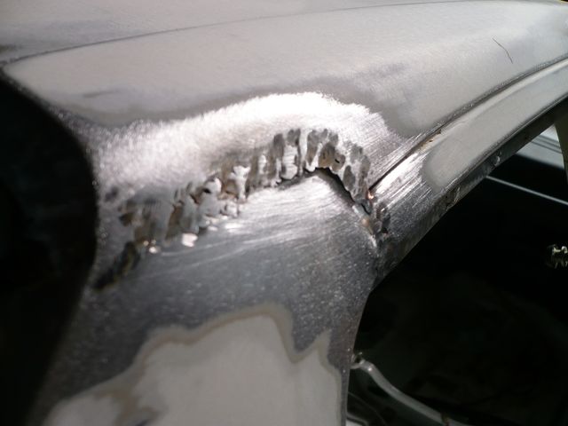

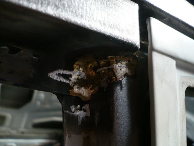

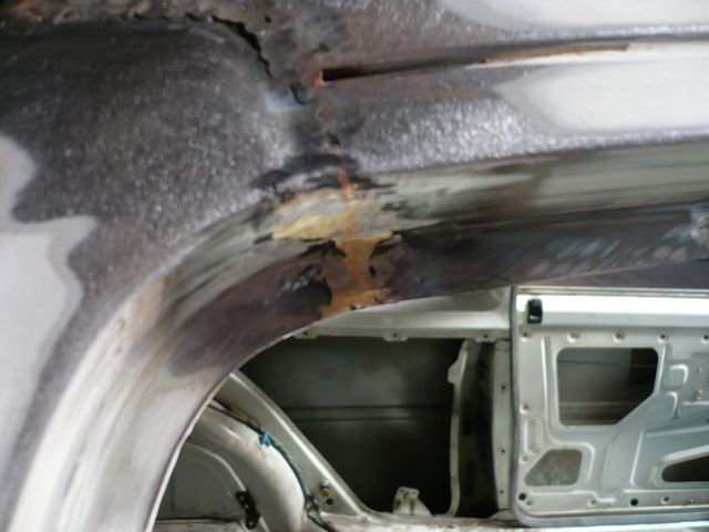

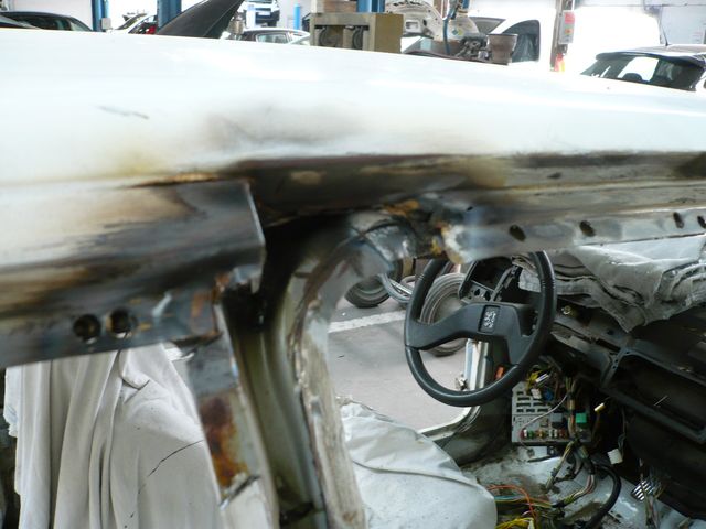

La suite :
Brasure montant
Brasure montant
Brasure aile arrière
Prélèvement
Prélèvement
sloggies
Messages : 2613
A remercié : 4 fois
A été remercié : 4 fois
Re: Nouvelle présentation d'un "ancien"
Message par sloggies »
La balaise quand même
Le boulot de fou
Le morceau qui manque c’est pour ajuster ?

C'est sur la XAD il a coupé large pour voir comment c'est fait, ça fait quelques année qu'il n'a pas fait de pavillon de 205 :mrgreen:
Pavillon prélevé et posé, je vous mets des photos ce soir là je suis :yeah: :yeah: :yeah: :yeah:

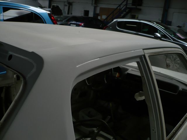

Et puis non tant pis j'attends pas ce soir :blush:
Lilive
Messages : 9124
Localisation : Agen (47)
A remercié : 3 fois
A été remercié : 171 fois
Message par Lilive »

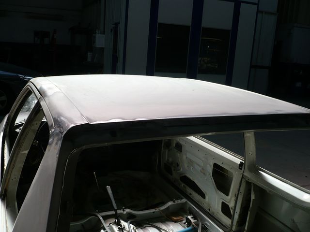

suite

La grande classe :ok:
Il y a une check list sur l'aile ? elle est encore longue ? :mrgreen:

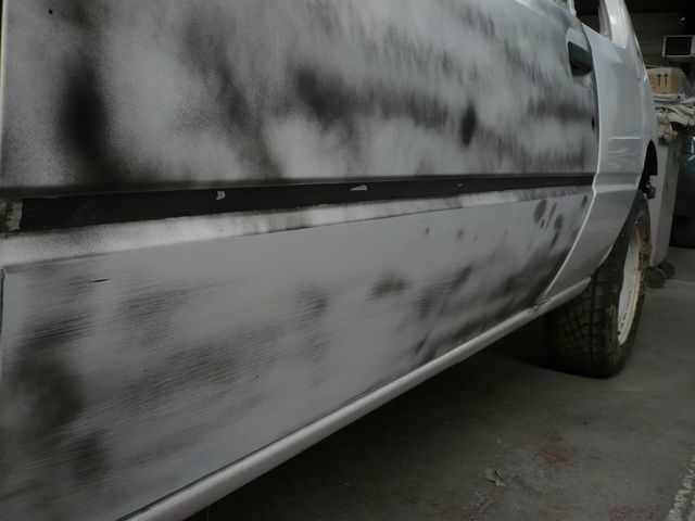

Ca avance ça avance :

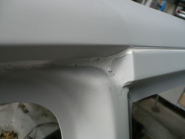

finition des soudures du pavillon pour protéger de l'oxydation, les joints entre custode et pavillon sont faits, reprise partielle du point de soudure en bas de l'aile AR G sur le bas de caisse qui avait sauté (grand classique quand tu taquines un peu :mrgreen: ) on s'est aperçu d'une fente sur l'aile AR avant la finition, juste un coup de MIG à mettre mais il était rangé samedi quand on s'en est redu compte.
l'aile AVG est ok, ARD aussi pour la "grosse" carrosserie on devrait être pas mal.
Petite astuce de tôlier pour se rendre compte de l'état d'un élement, pour moi la porte paraissait pas mal :
On met un coup de bombe de peinture grossier, et ensuite un coup de cale à poncer : quand y a un rond c'est qu'il y a un caramel :ph34r: Finalement y aura un peu de taf sur la porte :mrgreen:
Coup de bombe
Coup de bombe
Les cercles, c'est à reprendre

Tu ne connaissais pas l'astuce du coup de bombe pas cher pour voir si la carrosserie à des bosses :) C'est pourtant une méthode très efficace :ok:

Le lissage à la cale est le top et indispensable pour un bon travail.
Je suis dans le même cas que toi et même si cela n'avance pas vite,....au moins on est sûr du bon taf.
