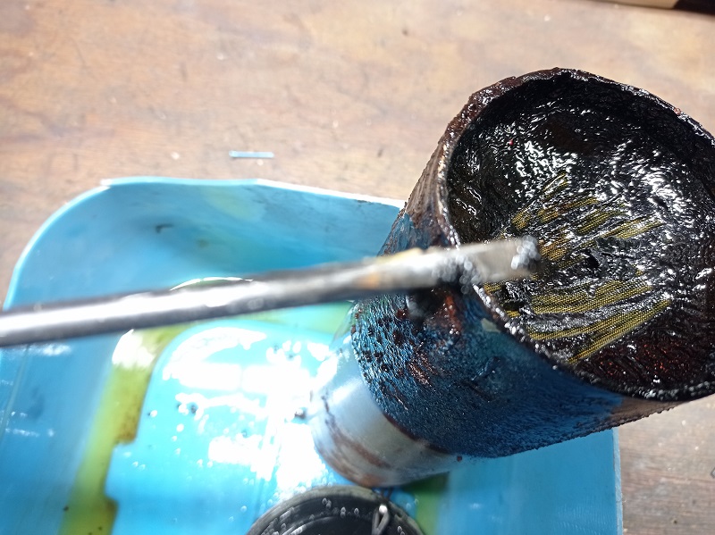

Sortie de grange pour la willys, j'ai pû trouver un moment pour la remettre le nez dedans après 3 ans sans rouler. Et voilà tout le problème : avec l'humidité, le gasoil s'est transformé en mélasse. Depuis le réservoir jusqu'aux injecteurs, tout pouvait être polué.
J'ai donc fais re-tarer les injecteurs, purger le tout plusieurs fois avec un produit mélanger au gasoil qui retire l'humidité, filtre à gasoil neuf. Le réservoir est un ancien bidon d'huile reconverti en nourrice provisioire. Bonne nouvelle, les injecteurs pulvérisent. Mais là voiture ne démarre pas. Et puis, avec l’assistance de ma mécanicienne de fille armée d'une bombe de start pilot.
Maintenant, je cherche une solution pour dépoluer le réservoir ... si vous avez des pistes. Merci :)

Finalement, ça se dissout à l'acétone. Gros avantage, c'est que l'odeur "gasoil / acétone" diffuse une senteur dans le garage... on se croirait dans un magasin de bougies parfumées, rien que du bonheur. :crying:
Je viens de commander un kit de rénovation de réservoir chez Restom.
A suivre
