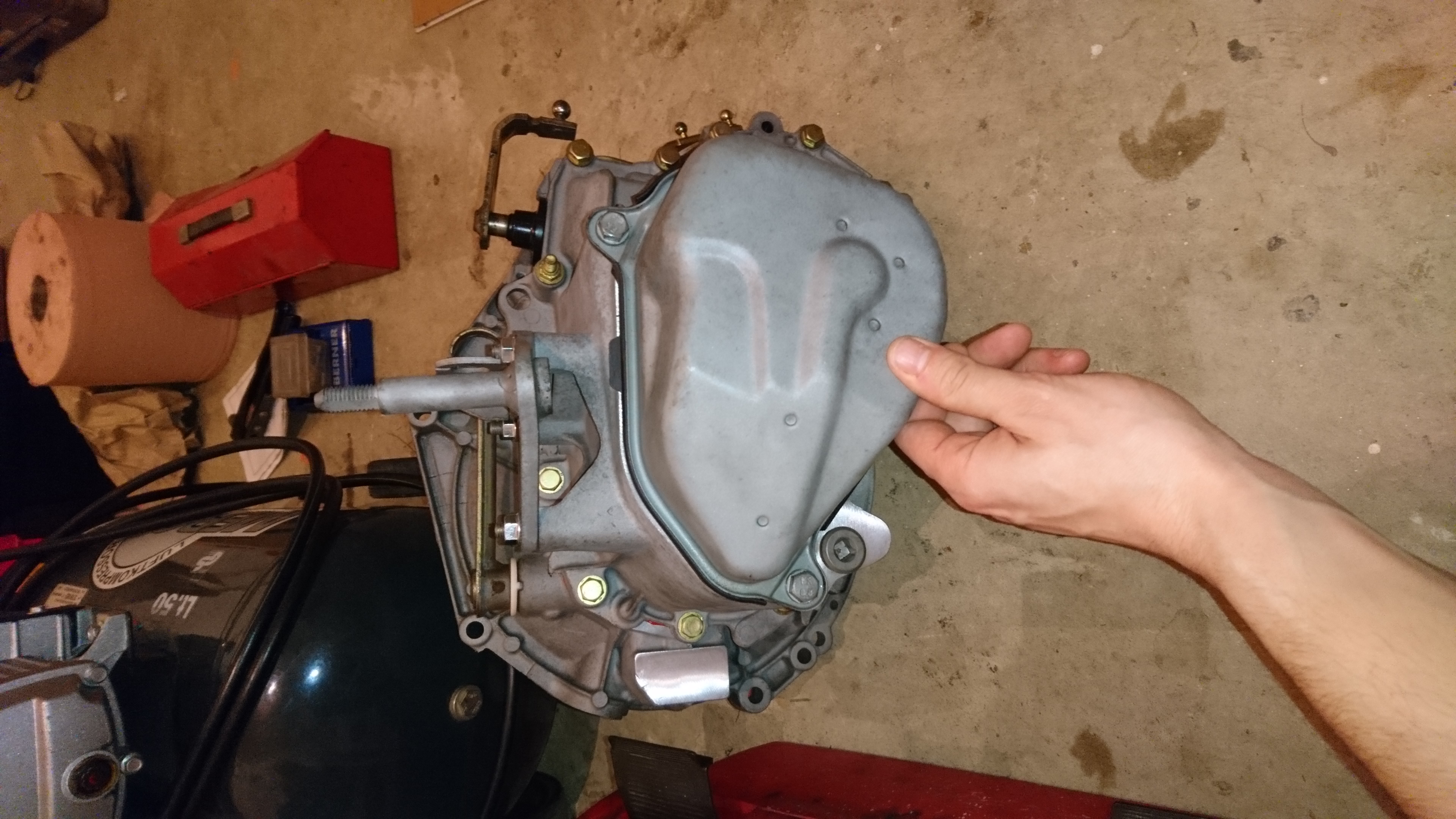

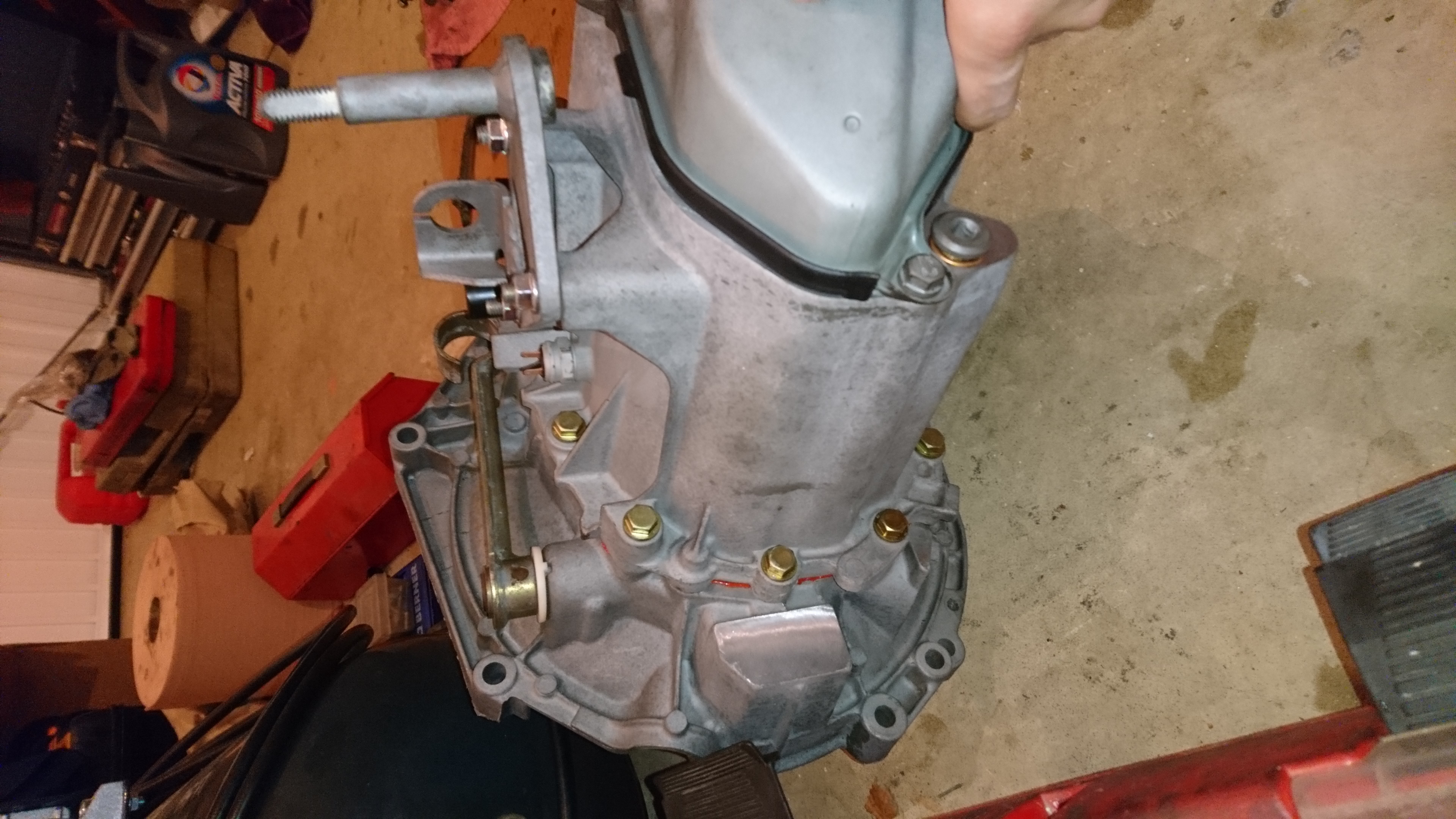

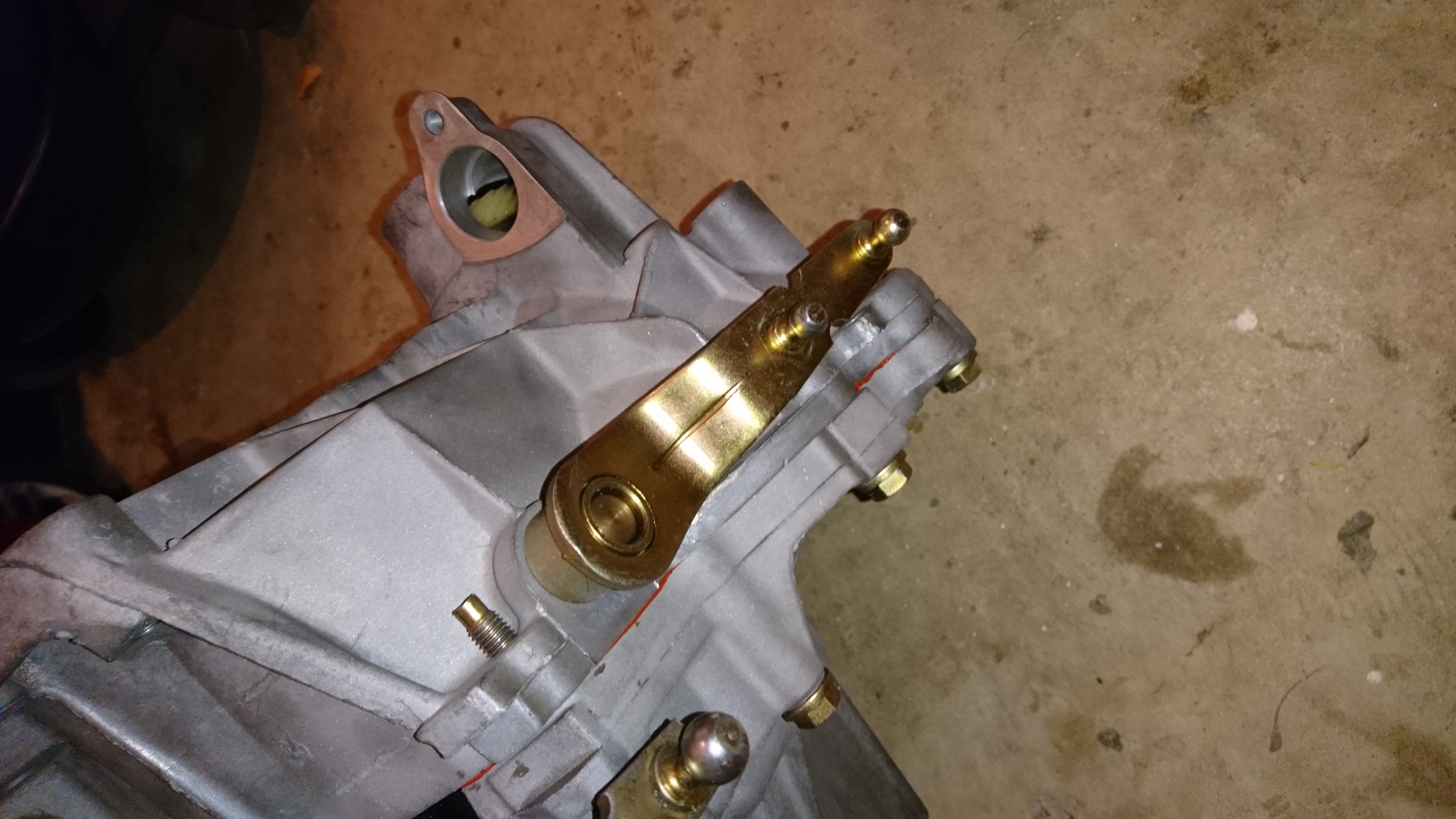

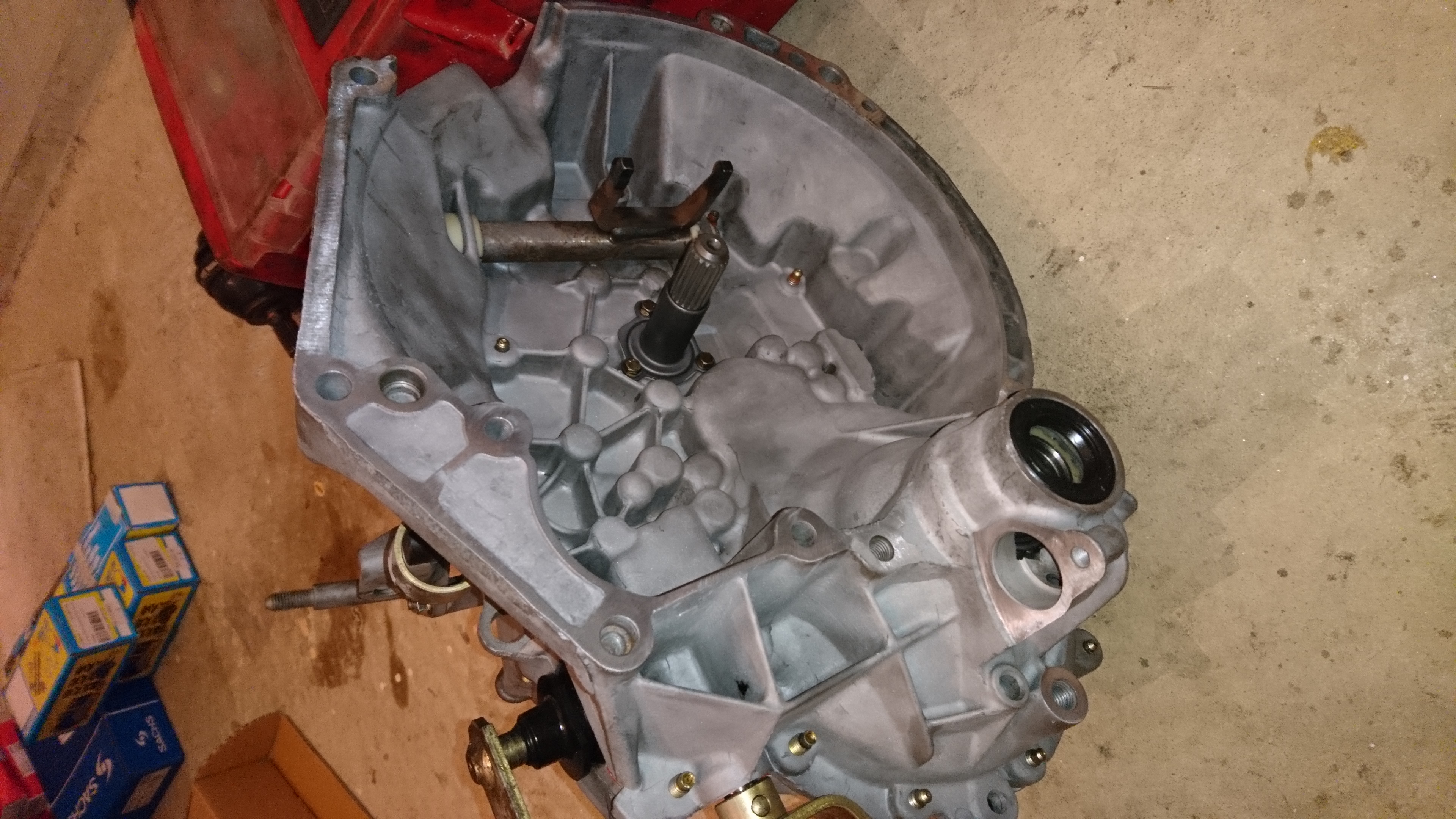

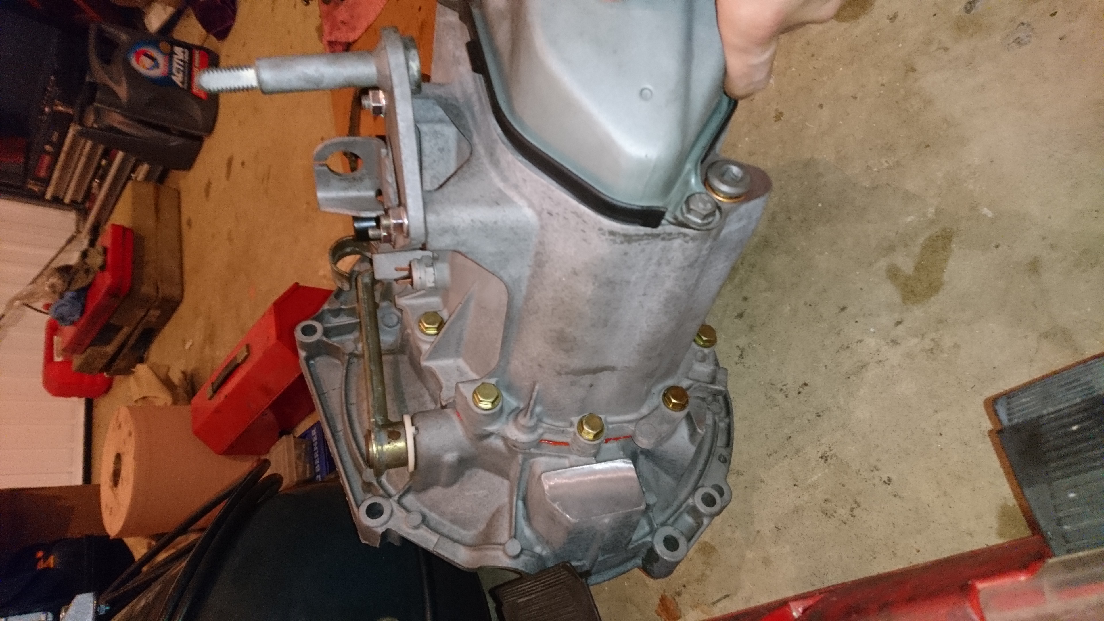

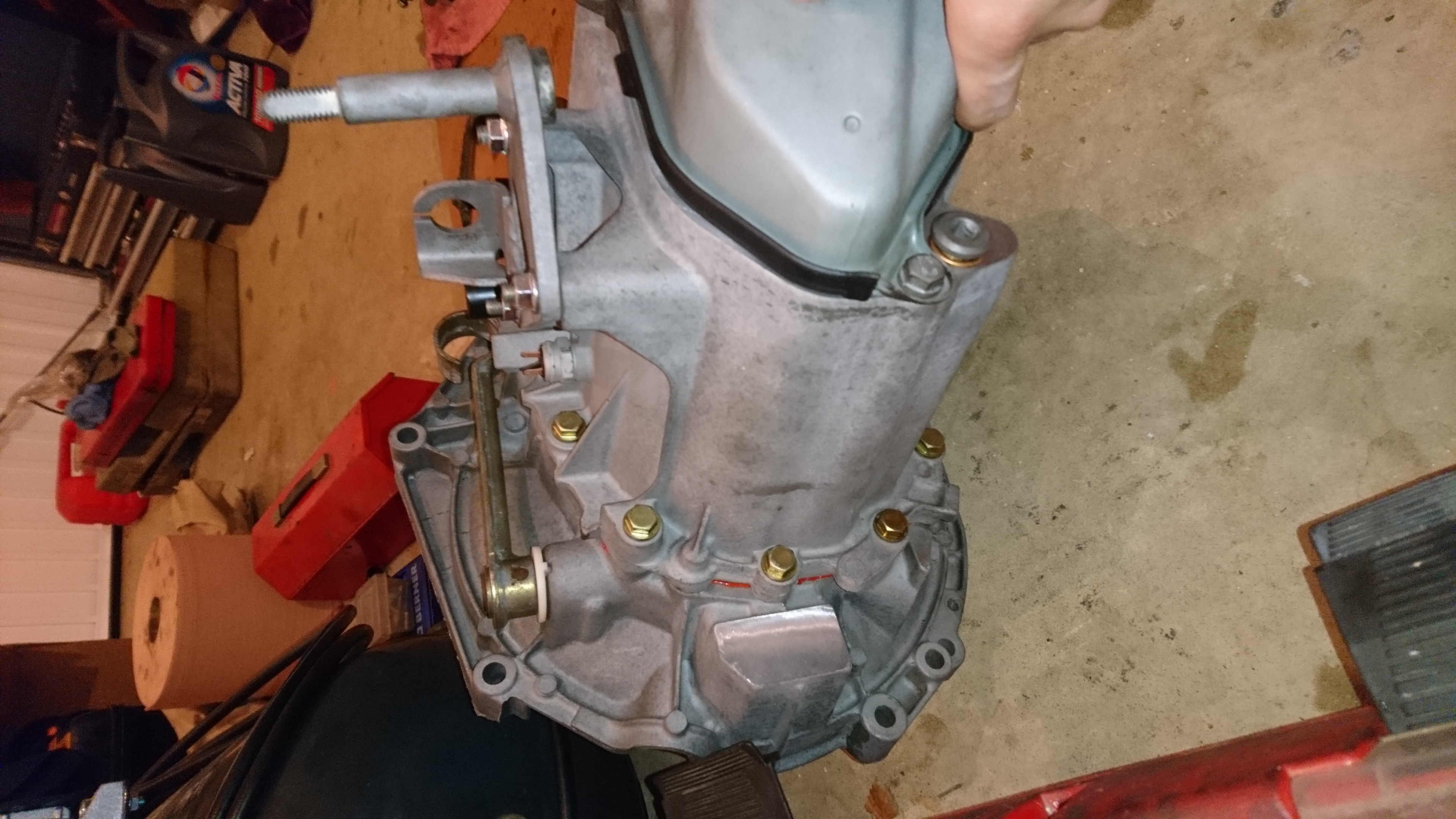

Ça y est la boîte est récupérer, merci à flo flo engineering qui a fait du super boulot, ce mec a commancer à refaire des boîtes dans son cagibi, et maintenant il a carrément un local avec tout ce qu'il faut, alors du coup révision de la boîte avec changement synchro roulement et remplacement du couple 14x60, passer à la sableuse, du coup faut que le bloc rende pareil, :mrgreen: cette après midi on commence les hostilités, je suis content de partager ça avec mon père maintenant à la retraite il a le temps de m'apprendre les choses que je ne connaissais pas :rolleyes:

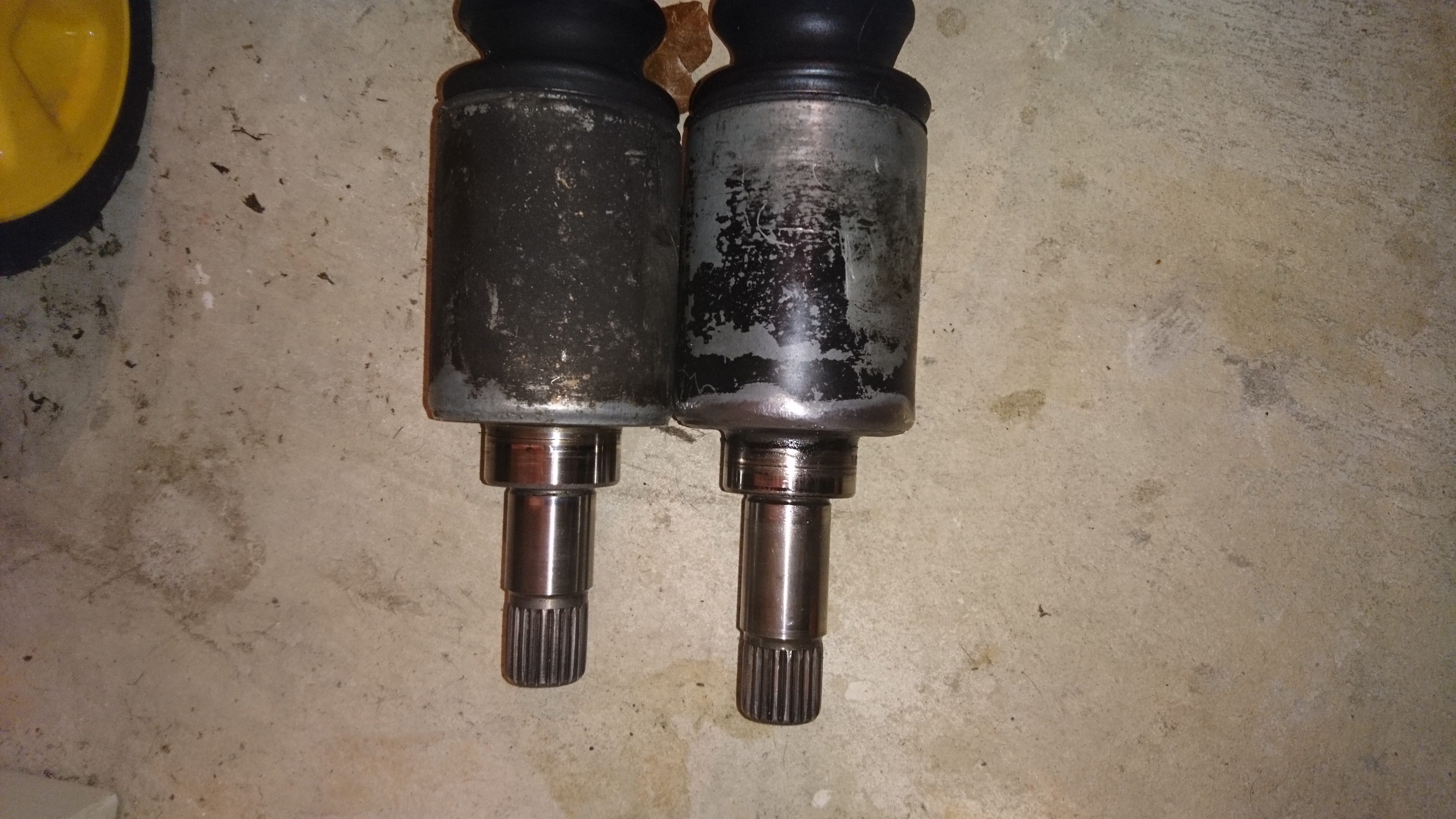

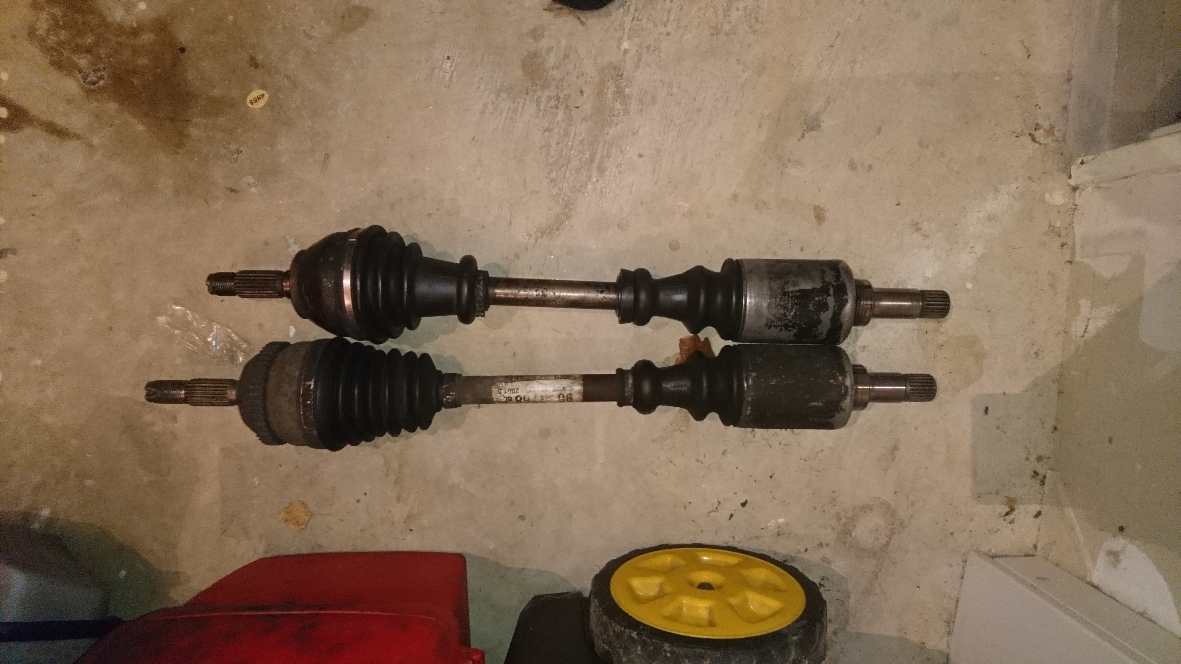

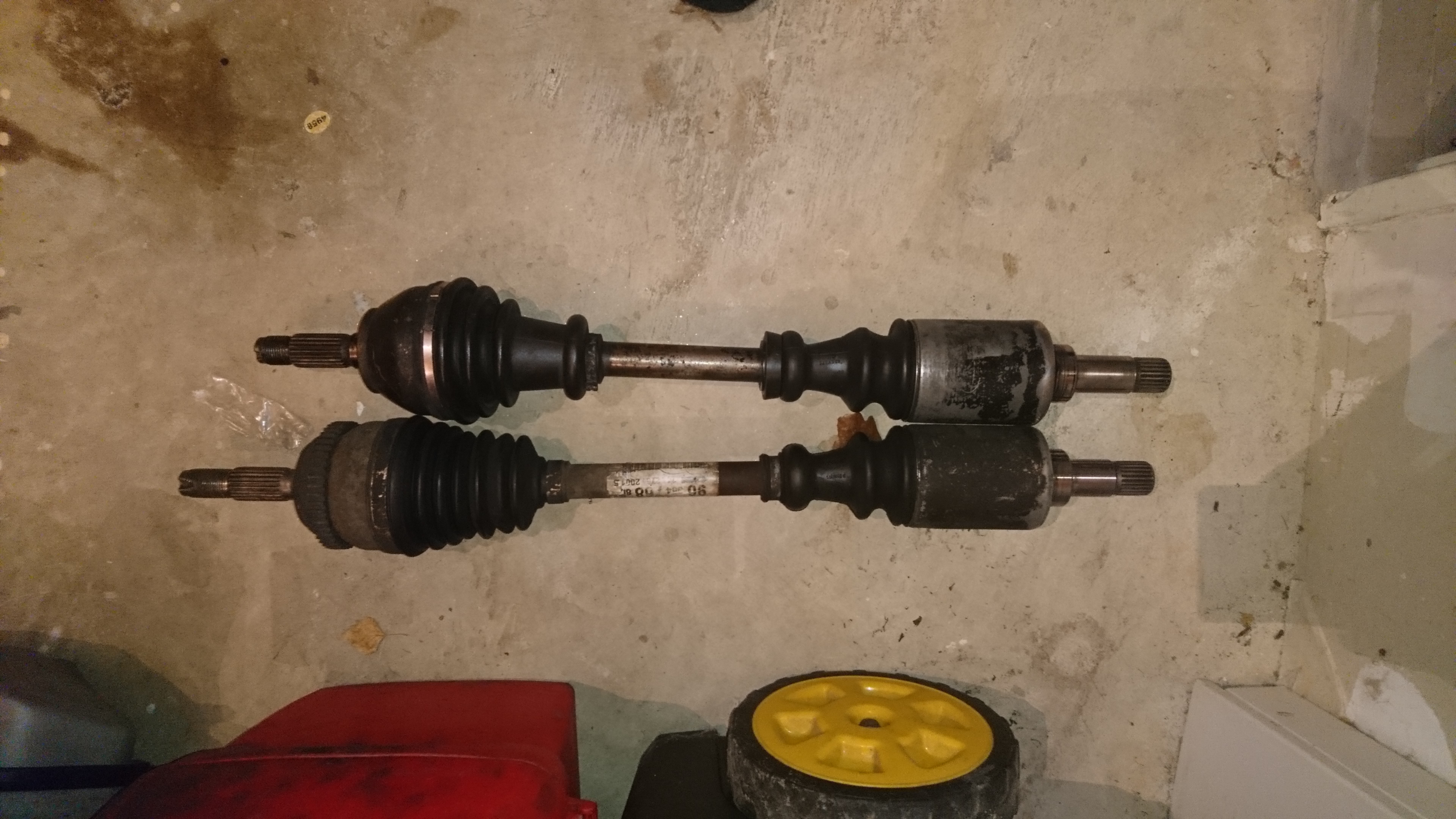

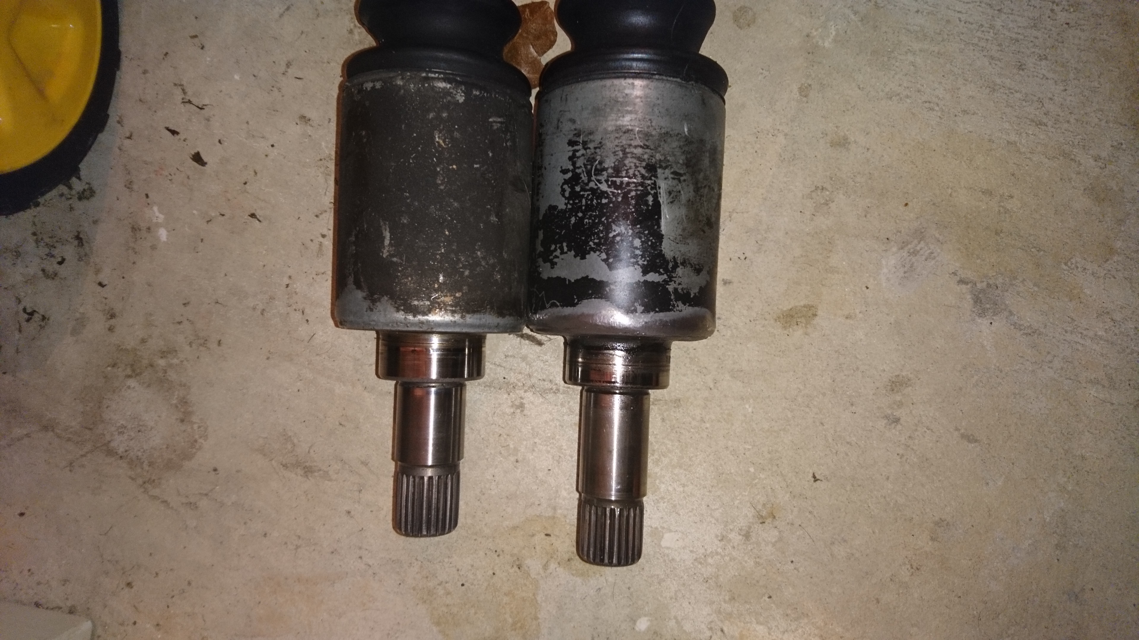

Bon du coup faut que je m'attele à la tulipe de cardan d'où le changement de differenciel, j'avoue appréhender mais sur les conseil de Jérem je vais me tenter ça merci copain :ok:
Par contre je comprend pas mon cardan de rallye rentre en butée parfaitement, mais vue que tout le monde a fait la modification et si je comprend bien c'est pour pas que le cardan frote contre la goupille du differenciel :huh:
Cardan 205 et cardan saxo vts
Cardan saxo vts et cardan 205 rallye

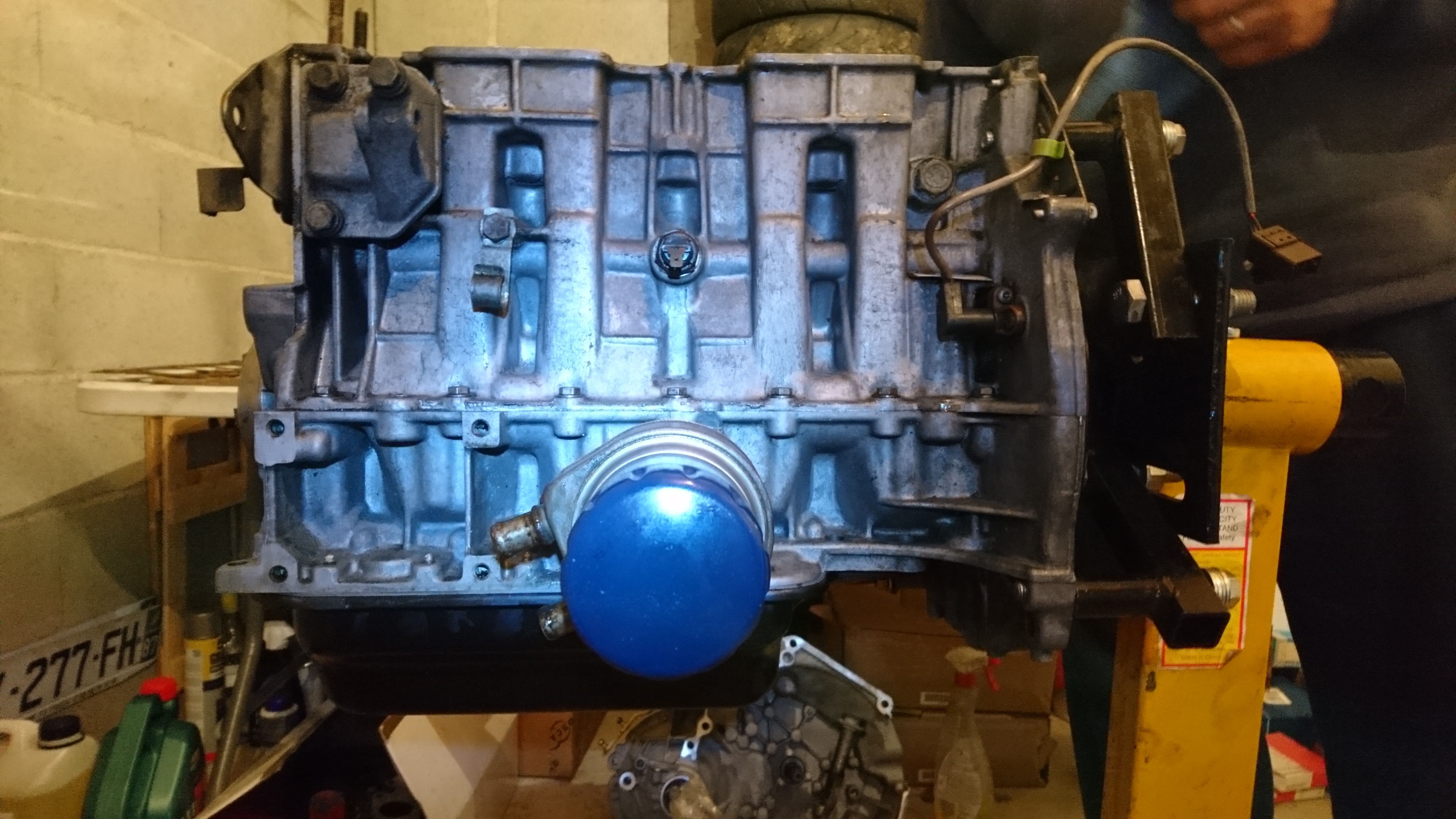

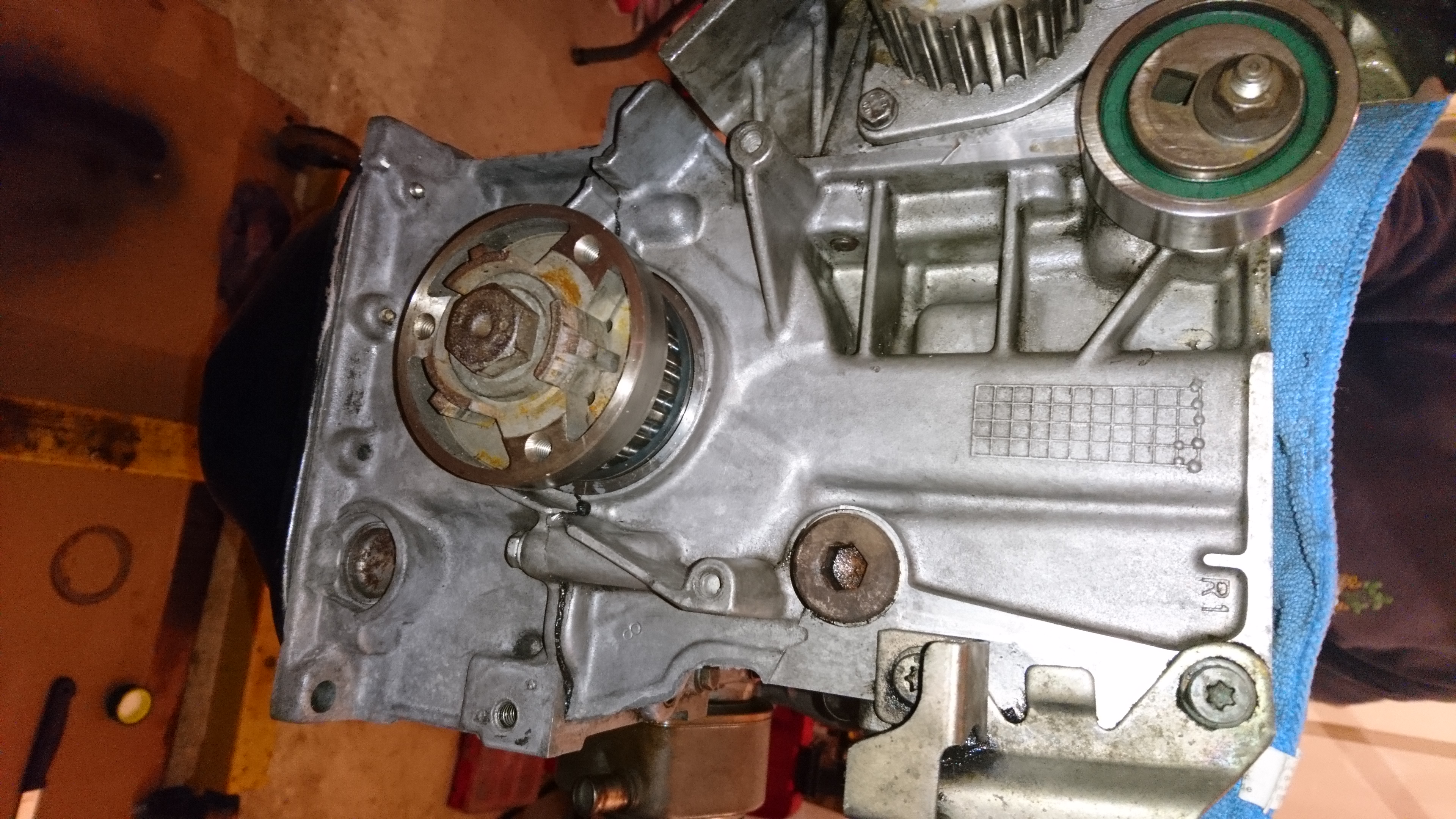

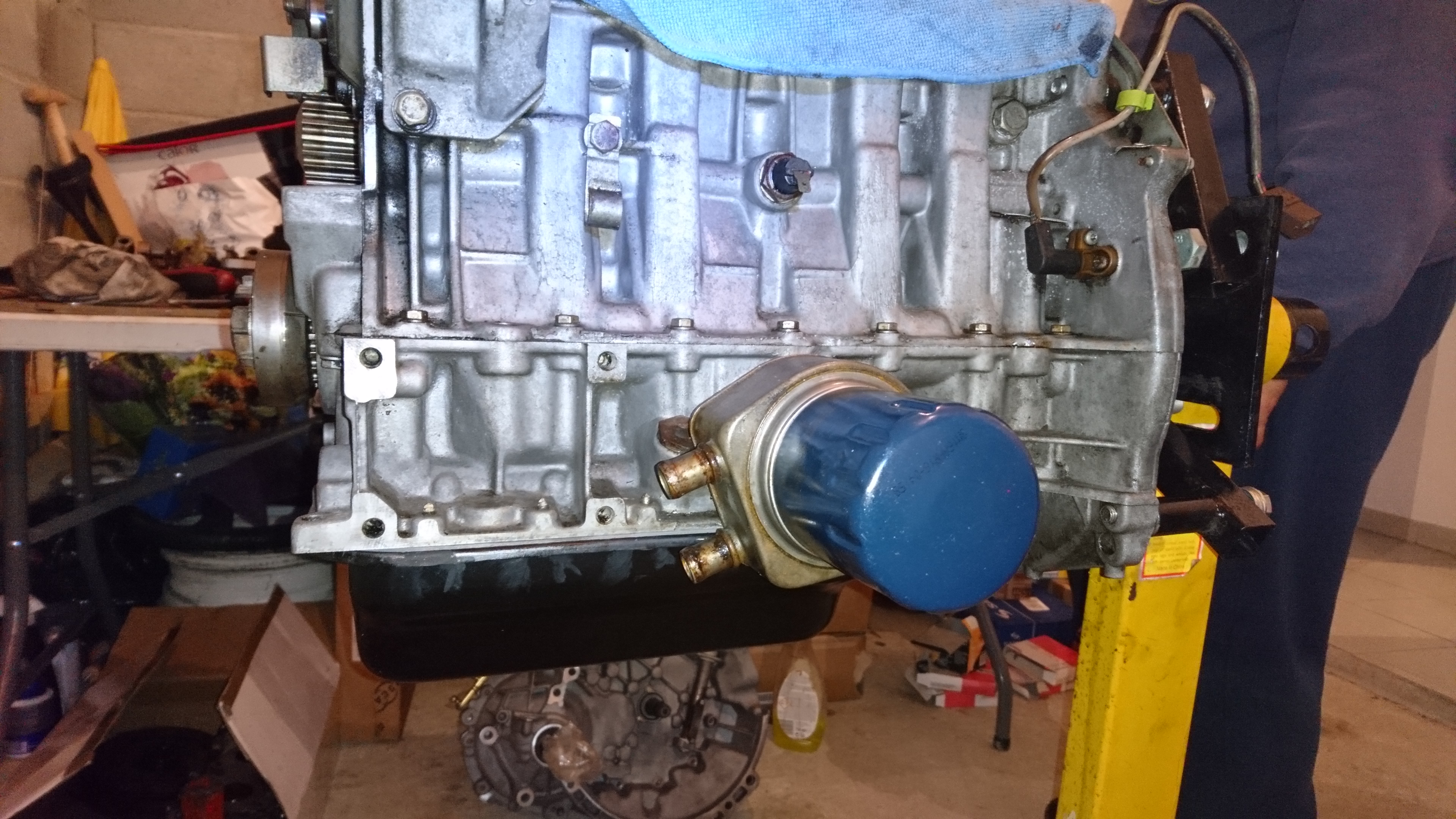

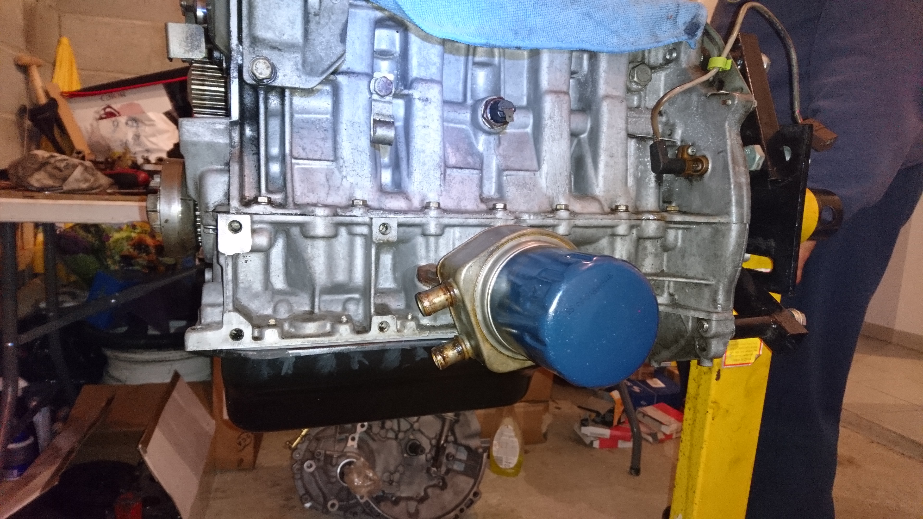

Aller voilà bas moteur remonter, segmentation, bielle remonter, pompe à huile et carter d'huile et remplacement du joint de sortie de vilebrequin côté distri :ok:

Joli travail Laurent !!! Çà commence à avoir de la gueule là. :ok:
Peux tu nous dire ce que t'a couté la restau de ta boite ?

Ta modine est mal orienté, les sortis doivent être parallèles au sol ;)

Teelck a écrit :Joli travail Laurent !!! Çà commence à avoir de la gueule là. :ok:
Merci même si ça sera pas un moteur musée :ok:
Du coup j'en ai eu pour 300 euros de la boîte réviser avec nouveau couple et remplacement des roulement et synchro avec passage en 16!

jeremy30 a écrit :Ta modine est mal orienté, les sortis doivent être parallèles au sol ;)
Merci copain je ne le savait pas :ok:
Ha c’est cool comme tarif !!!
Vraiment honnête pour une révision complète. :ok:

300e et il fourni les roulements et synchro ?

Yes Jerem :ok:

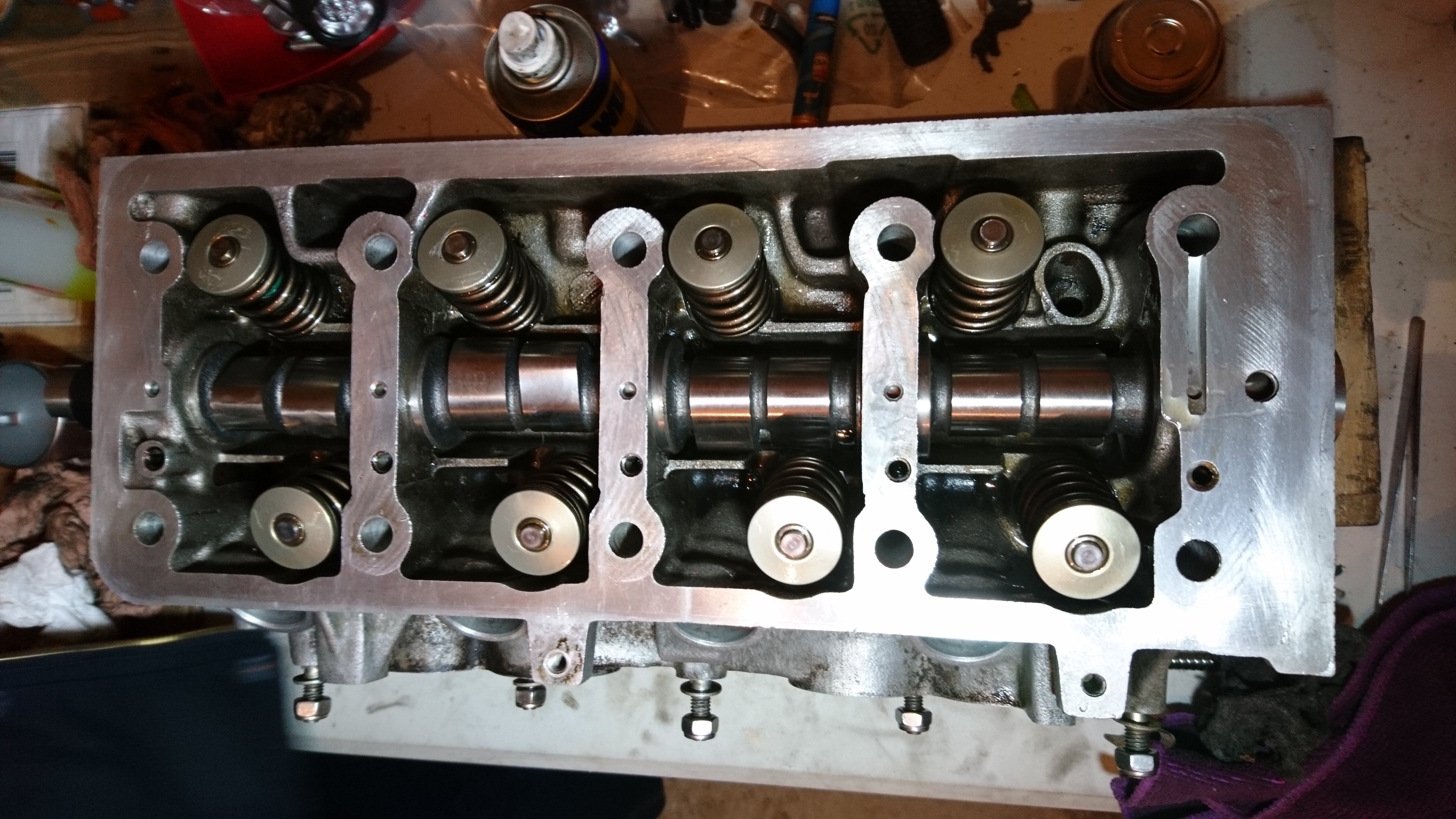

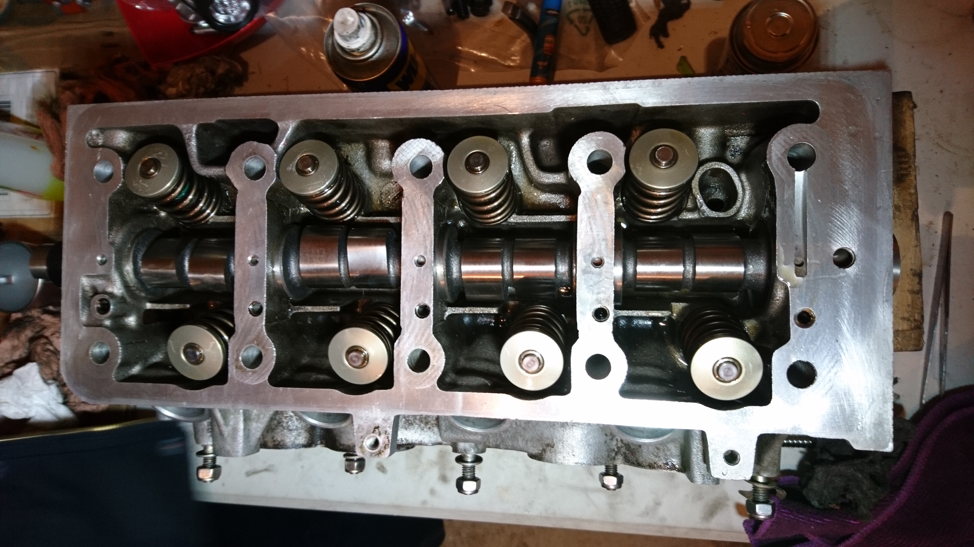

Aujourd'hui assemblage des joints de queue de soupapes, j'en avais pris 14 heureusement :mrgreen: bon du coup les 8 sont monté comme il faut et plus costaud que les blancs que j'avais qui on cassee comme du verre :blink:
Ressort cat cam aac cat cam et coupelle cat cam :ok:
La semaine pro étant du matin je vais m'atteler au compartiment moteur et à un peu d'électricité :ok:
Sur le moteur il nous reste à changer le joint spy côté volant moteur, après ça sera de l'assemblage ah si il nous reste aussi à poser un helicoil dans un goujon d'échappement... Et du coup remontage, il me restera qu'à acheter l'huile de boîte... Et ça sera fini :D
Par contre si quelqu'un a la référence du cache collecteur sans réchauffeur je suis preneur :ok:

Laurent, tu devrais trouver ça dans une casse.....c'est ce que j'ai fait.

Belle culasse ta pas des photos de la révision du bas moteur ? ( coussinets,segmentation,joint......)

J'ai fait des photos mais ça ne donne pas très bien niveau qualité c'est flou... :ok: mais t'en fait pas c'est propre :rolleyes: la il nous reste à changer le gros joint spy derrière le volant moteur et poser un helicoil dans un goujon d'échappement et on remonte :ok:

La référence de l'écran thermique de collecteur sans réchauffeur trouvée sur le SeviceBox pour une 306 moteur TU est 1426 Z7 :)
