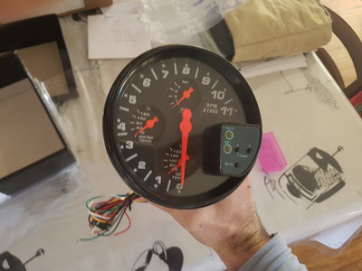

Un compte tour arrivé pile poil pour mon anniversaire en provenance des US.
Exactement le même modèle. Ça sera plus simple pour l'intégration dans le combiné et ça m'évite de changer les sondes moteur.

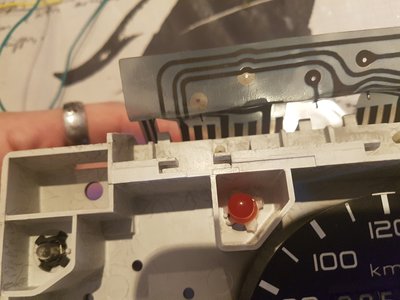

J'avais un gros shift Light (c'est livré avec le compte tour) que j'avais depuis toujours fixé sur le côté de la casquette de compteur, mais cette verrue grise me plaisait de moins en moins.
Du coup, intégration directement dans le combiné, à la place d'un voyant non utilisé sur nos ralloches, et bien vue B)
Une diode bien balaise et bien puissante ^^
Un morceau de gélat' rouge de l'autre côté

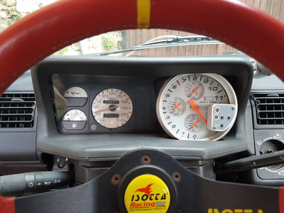

On vérifie que tout rentre bien
Et on remonte le combiné
On en profite pour refaire une beauté à la casquette, même peinture que les aérateurs que m'avait repeint Stef
Et on remonte le tout
Back to the eighties
Et je suis pas trop mauvais, tout fonctionne impeccable <oo>
