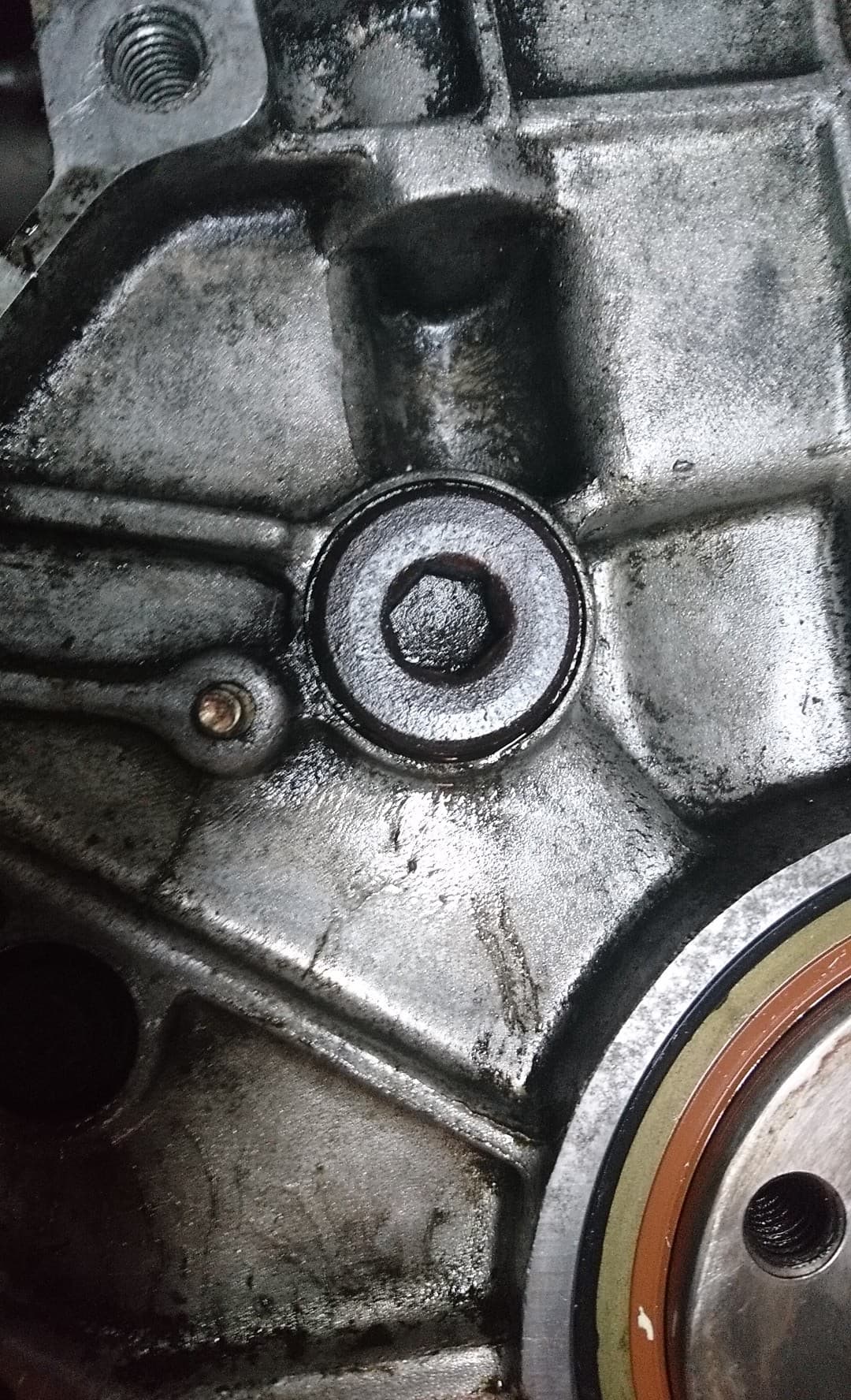

Salut à tous, j'ai trouver le responsable de cette fuite d'huile qui m'a coûter un embrayage.... C'est beau un moteur neuf mais avec une fuite ça l'est moins... Bref plus de peur que de mal...
Plus de patinage artistique, le moteur prend ces tours sans broncher les 7200 sont court mais c'est bluffant, rendez vous à la chatre le 29 juillet on vous feras des photos de la sortie car nous avons des invités pour cette occas, Jérem et Justine font le déplacement pour un week-end de folie
Avec mon père on a signer un temps record pour dépose repose boîte
