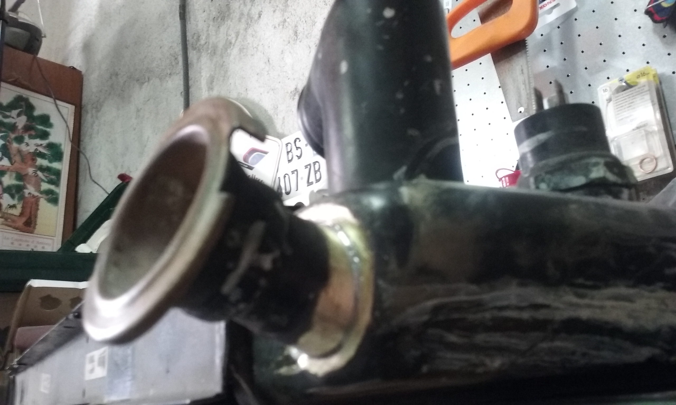

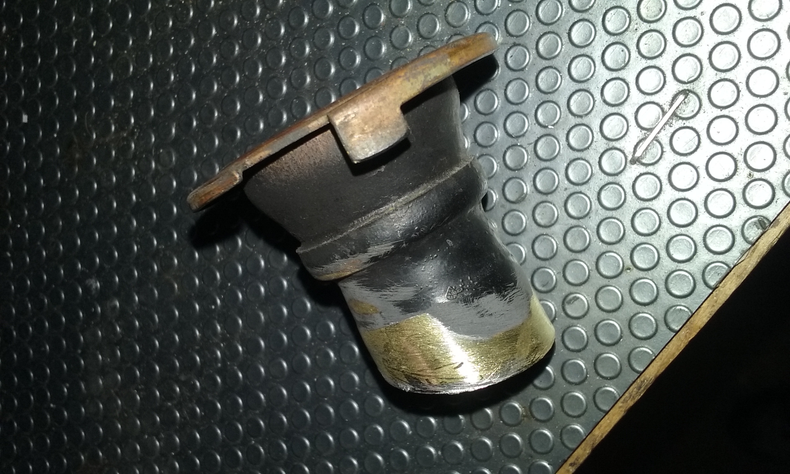

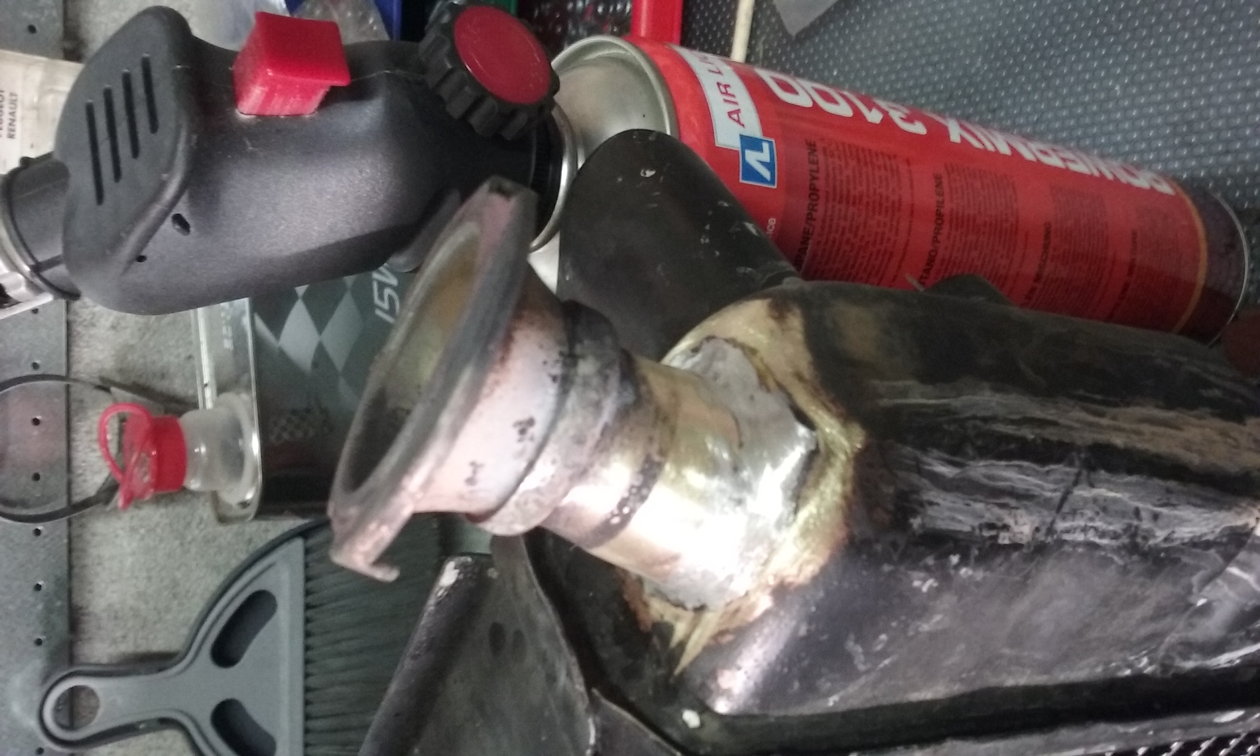

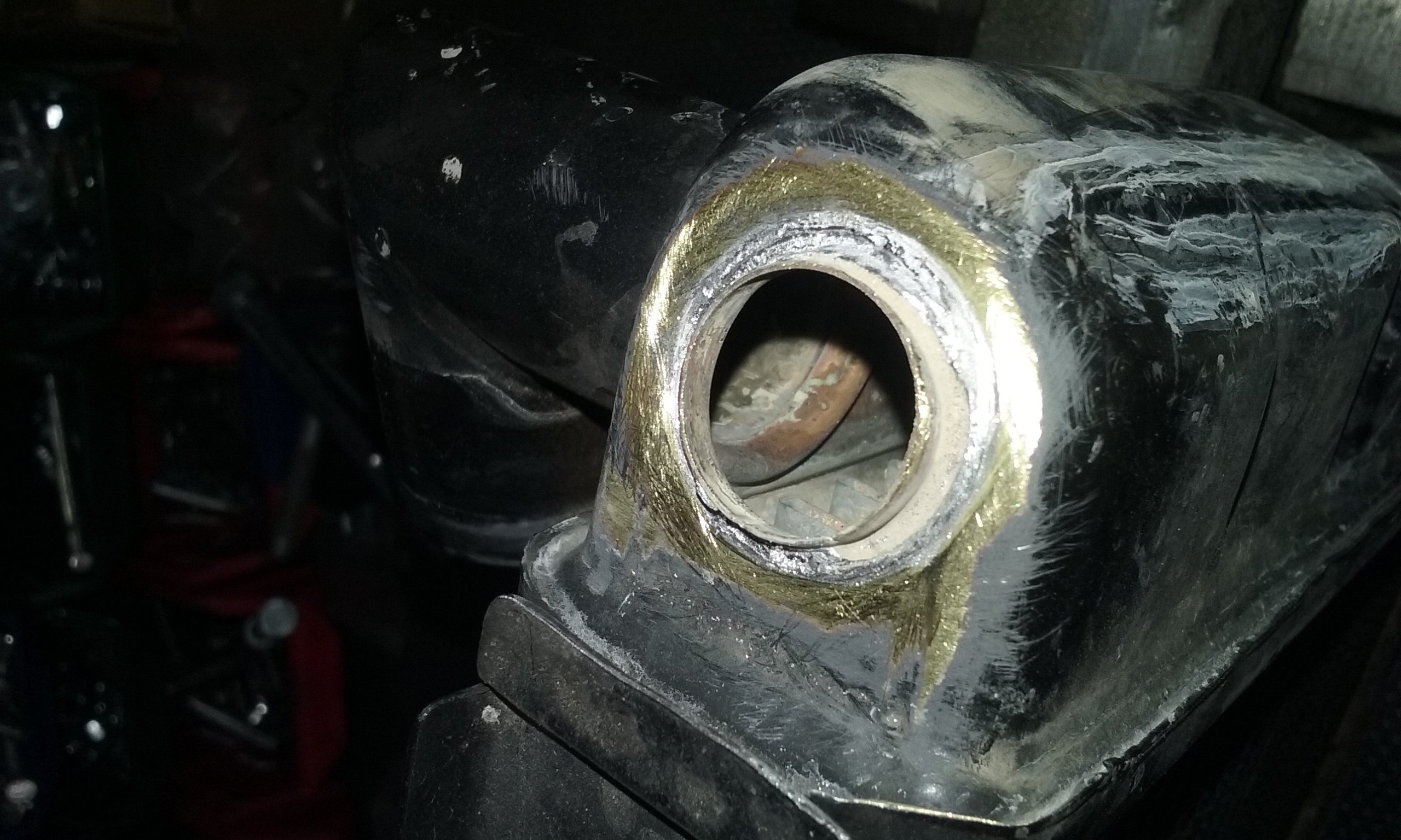

Pour le stop fuite ça marche bien sur les suintements et micro fuites,jamais eu de soucis avec ces produits. ...mais bon le top c'est de réparer
essayes de voir d'où ca fuit ,le miens je l'avait ressoudé à l'étain (c'est du laiton)
et no problème depuis
