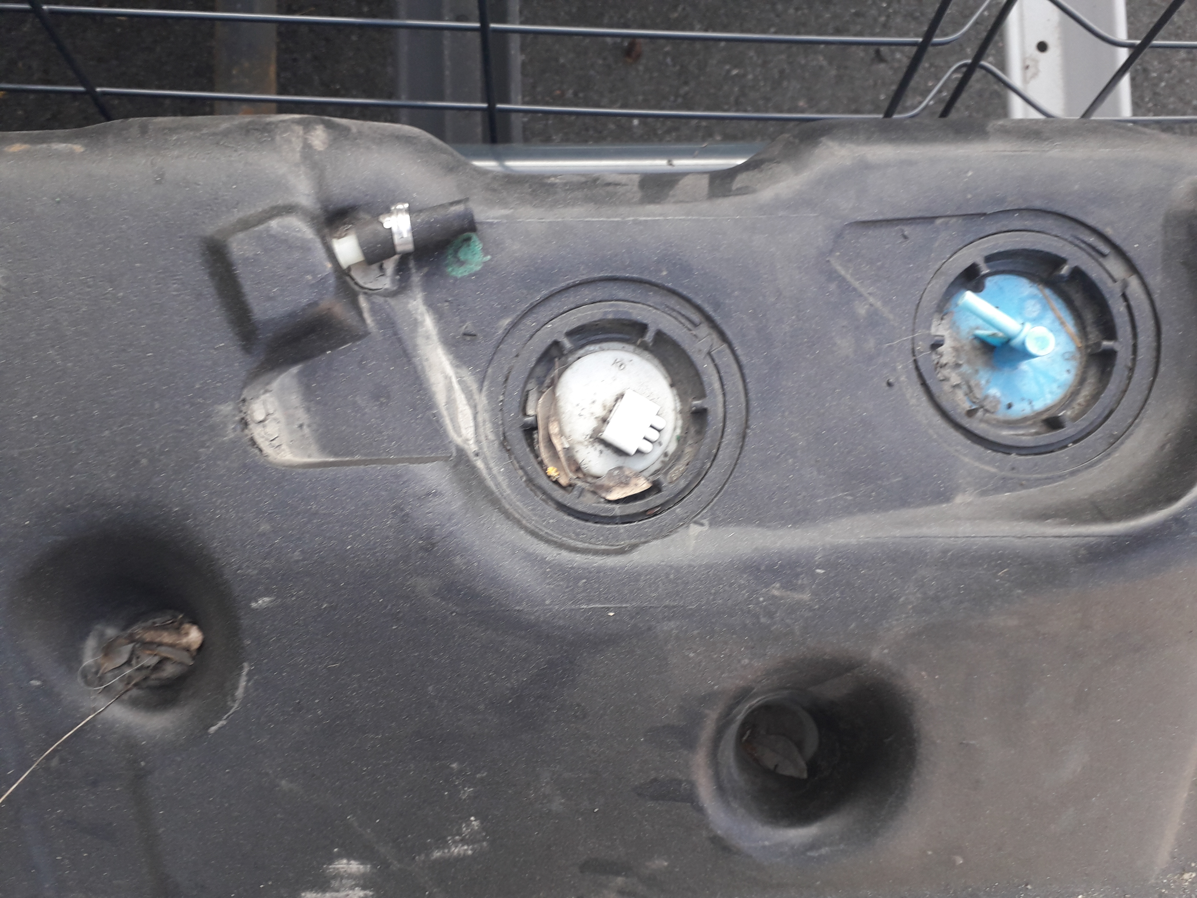

Bonjour bonjour,
En attendant le retour de mes tambours pour finir mon train AR, je me penche sur le circuit d'essence,
Mais, question : On vois le tuyau qui viens de la pompe à essence, mais celui après les carbus c'est un retour réservoir ??
Merci pour vos lumières, je ne trouve rien sur mes rta

Oui c'est un retour au reservoir
et aprés l'alimentation du 2éme carbu le banjo est diaphragmé pour laisser une pression d'essence sur les 2 Webers

Sur mon réservoir, au dessus à gauche j'ai un petit tuyau qui remonte jusqu'à la trappe de remplissage Il sert à quoi ? Je peut le supprimer et y coller le retour ?

Si ça va à la trappe à carburant, faut laisser comme ça, c'est la mise à l'air.
Faut trouver un autre branchement pour le retour de carbus

En général je n'aime pas modifier l'existant,
Mais la j'ai un autre tuyau qui pour moi est une mise à l'air, il sors à droite du réservoir, il remonte également à la trappe et est bien plus gros

Du coup, il y a certainement une mise à l'air et l'autre c'est un retour trop plein.
Donc je pense que tu peux utiliser le trop plein.

Tu dois tout avoir de relié sur le bleu à droite, entrée carbus et retour.

Sur la rallye il y a bien deux branchements au même endroit, départ et retour.
Ton branchement bleu n'en a qu'un... Il faut donc bricoler un retour.

Yes merci
Au départ ce qui m'a perturbé c'est qu'il n'y a pas de retour sur la juju.
Je me met en quête d'une "crepine?" avec un retour, je vais aller faire les casse
