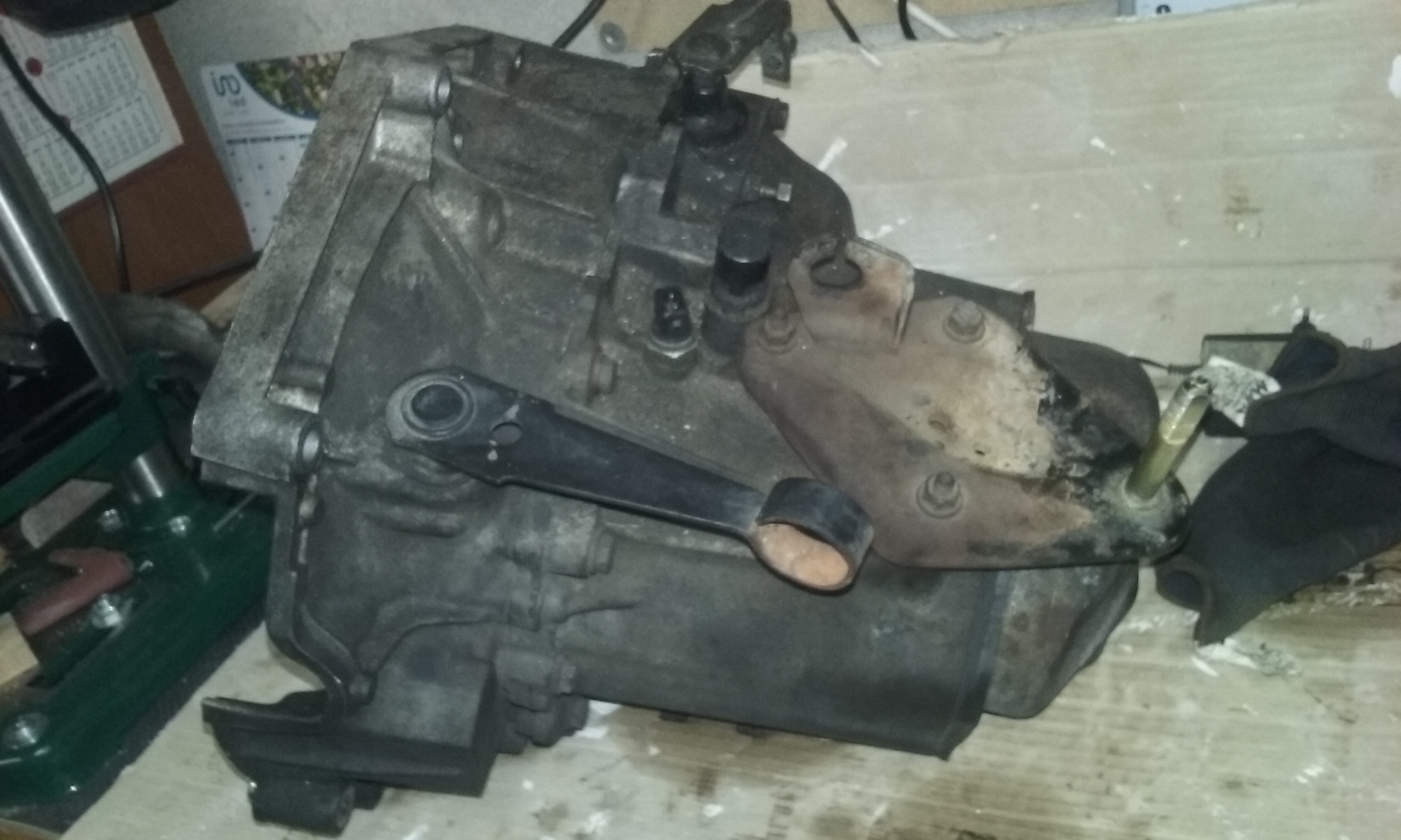

Gros bruit de roulement depuis quleques temps,pensant d'abord à la roue avant gauche,j'ai le doute ce ne semble pas etre ca,ni la droite...ca risque bien d'etre les roulements de différentiel de boite,je vais là avoir plusieurs options...
Installer la boite flambant neuve de chez Teelk :ok: mais rapports et pont légérement différents ,un levier de séléction à modifier et surtout est ce que mes cardans d'origine 106 rentrent sans modif là dedans ? :unsure:
2e option,refaire la boite d'origine ,mais là je ne sais pas sur quoi je vais tomber pour le roulement d'arbre secondaire,le 62 ou 66 ? ...l'auto est de 1992 ,carters 2 e génération (02CB68),je pencherais pour du 62 ,quelqu'un a déja eu le cas ?

62 Oliv ;)

Ça tombe bien, c'est ce que j'ai dans le kit roulements que j'ai commandé :mrgreen: mais je me doutais que c'était ca :ok:

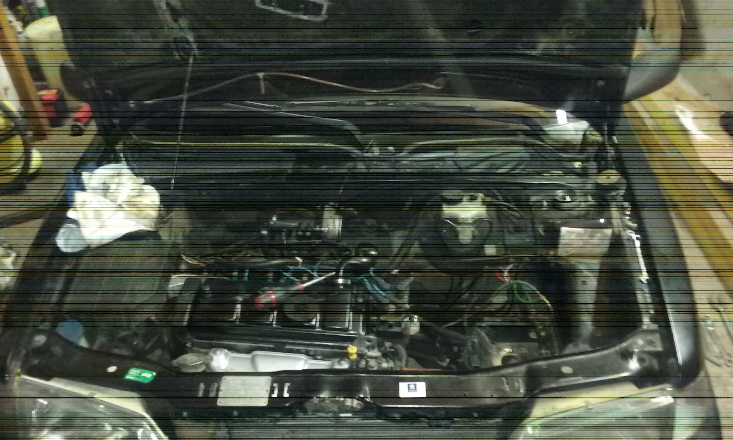

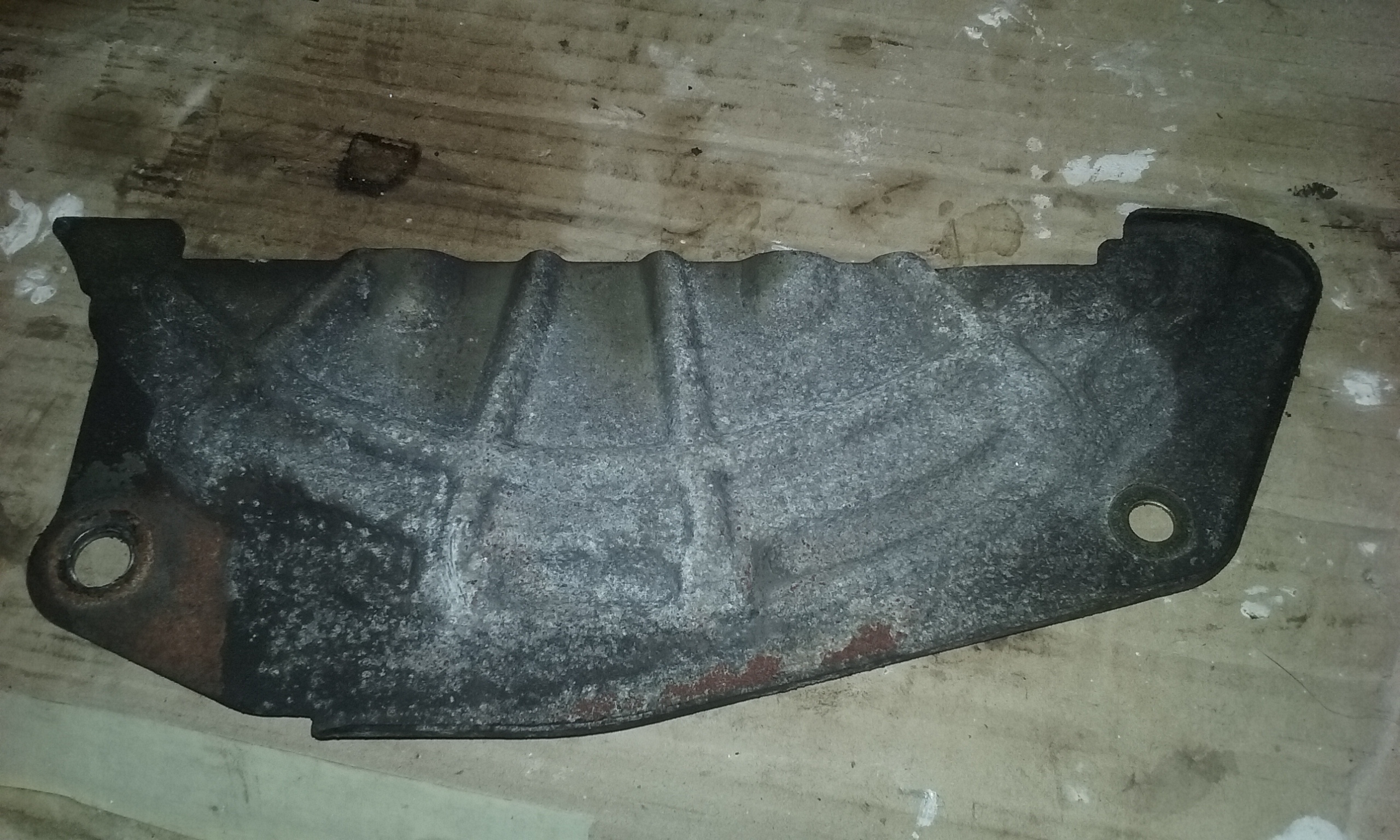

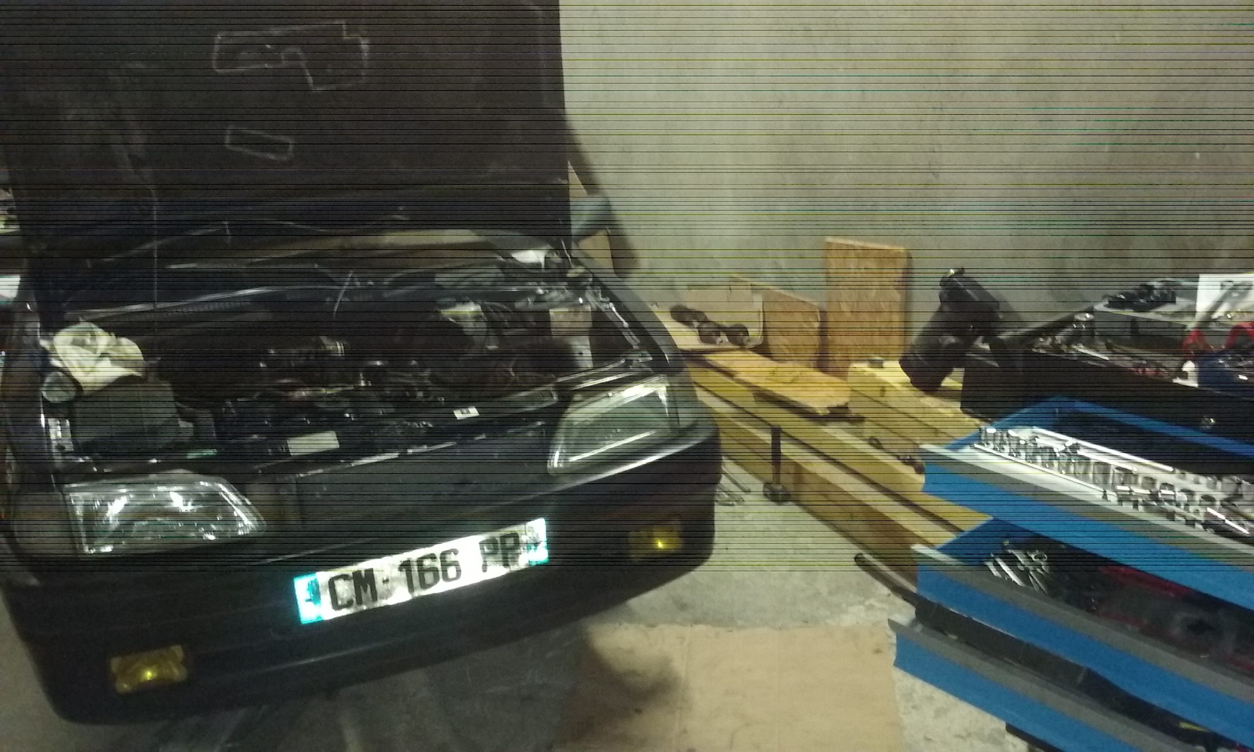

Début du chantier boite :rolleyes:
bonne galère pour la sortir :wacko: :blink: j'avais complètement zappé la tôle obturatrice de carter d'embrayage :blush: qu' il y a sur les carters 2 e génération du coup ca empêchait la boîte de pivoter sur son axe :unsure: une fois enlevé ca allait beaucoup mieux :mrgreen:
ced s
Messages : 376
Localisation : Santeny 94
Has thanked : 29 times
Been thanked : 79 times
Re: 106 xsi 1,4 ...100 chevaux noirs
Message par ced s »
Ne la range pas trop loin ta tôle.
Quand la boîte sera reposée, ce sera trop tard pour la remettre. :o :mrgreen:
Ca arrive, même aux meilleurs....
