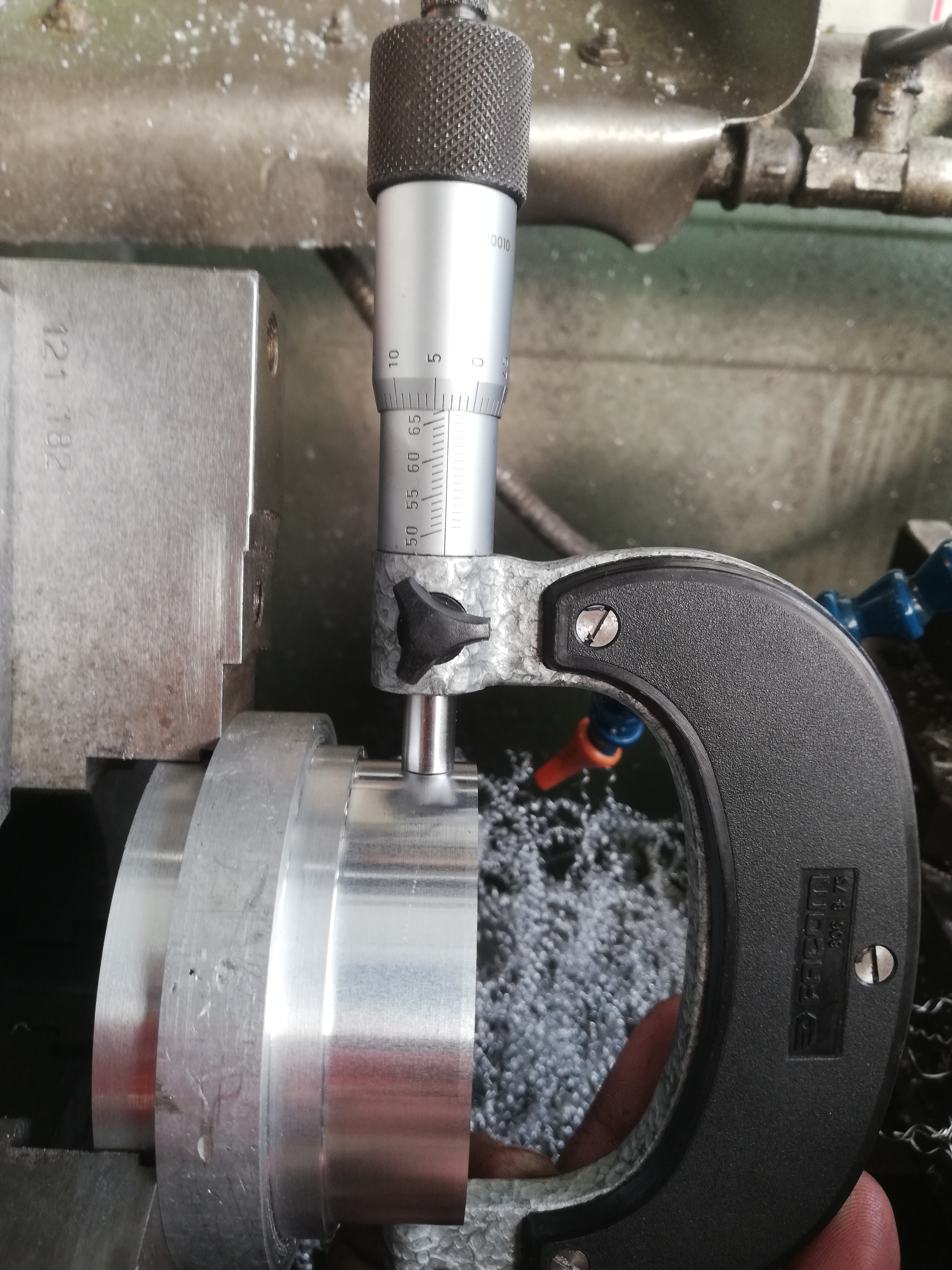

Une fois a 61.99, je fais des passes d' 1/100 ème en deux aller-retour à chaque fois (l'outil fléchit toujours un peu malgré tout
), jusqu'a ce atteindre 66.00/66.02, de façon a ce que le roulement rentre bien ajusté dans la pièce.
Ici la lubrification est importante, il faut a tout prix éviter que la pièce ne chauffe, si elle chauffe, elle se dilate, qui dit dilatation, dit diamètre augmenté... Donc une fois froide, diamètre plus petit... M'voyez ?
Une fois l'alésage terminé je peut enfin charrioter le diamètre exterieur, au diamètre et longueur souhaitée
3/100éme et demi de serrage !
Ensuite un coup de scie et c'est coupé !
Ensuite, dressage du dessus de la colerette et voila
Terminé, plus qu'à monter
