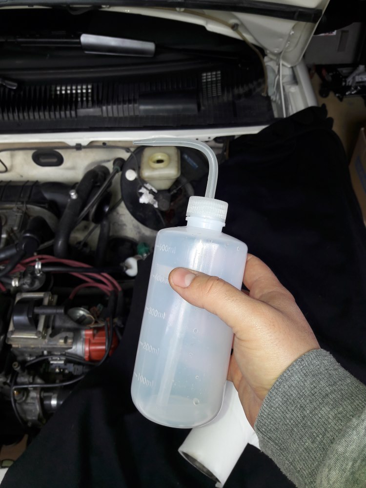

Pour en revenir au maitre cylindre, histoire de partager mon astuce (surement connue de tous, ou alors vous avez mieux), comme j'ai eu des mauvaises expériences avec des seringues, j'ai pris un truc comme ça. Mon frère utilisait ça pour ses bagnoles radiocommandée je m'en souviens. J'ai pu vider le bocal de liquide de frein avant d'attaquer, c'était pas mal.

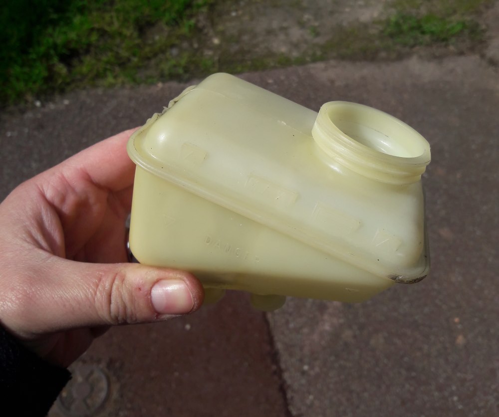

Une fois déposé, j'ai fais un petit peut de nettoyage sur le bocal à défaut d'en trouver un neuf B)
