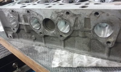

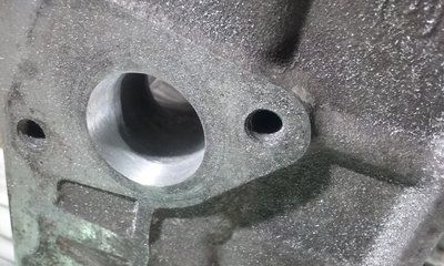

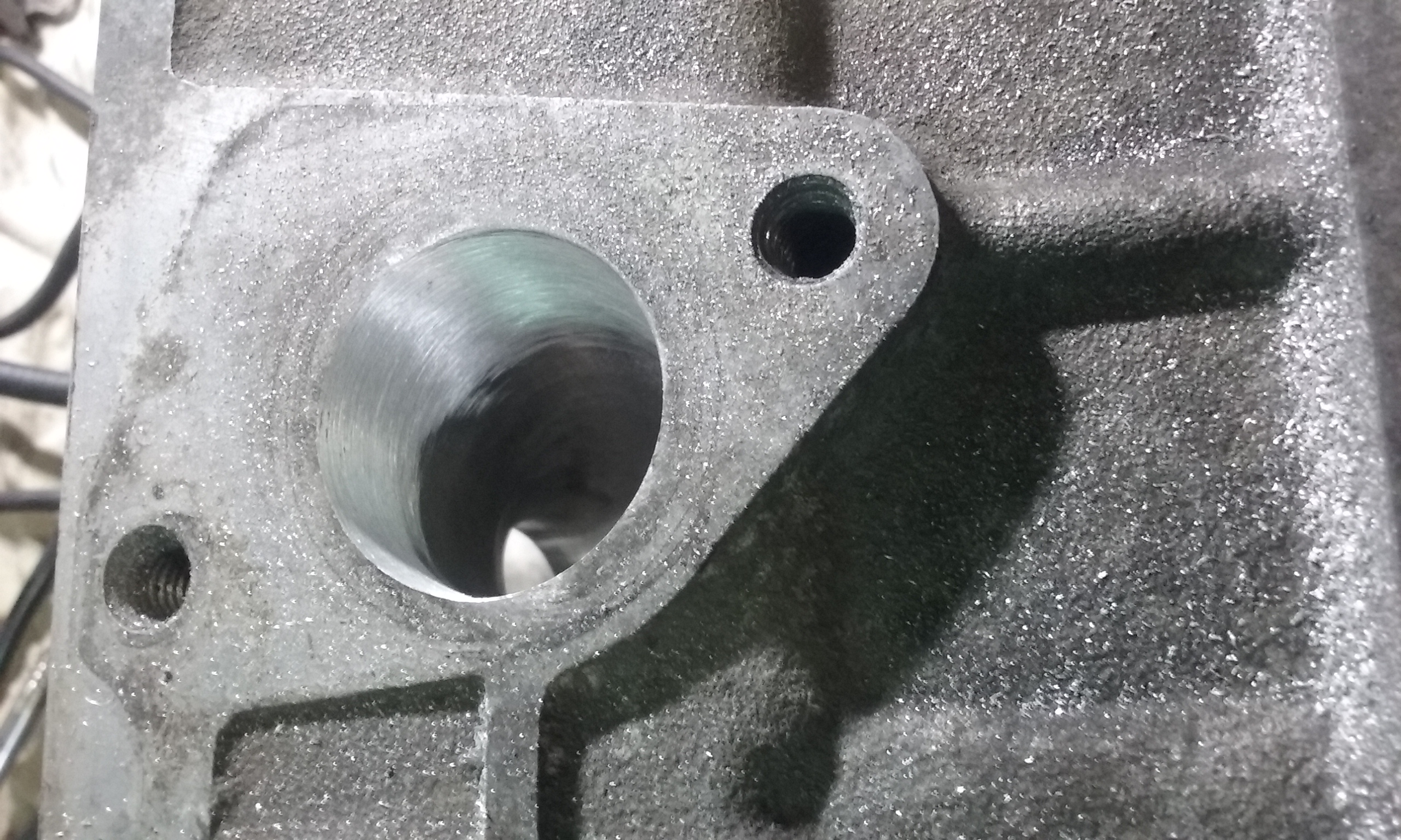

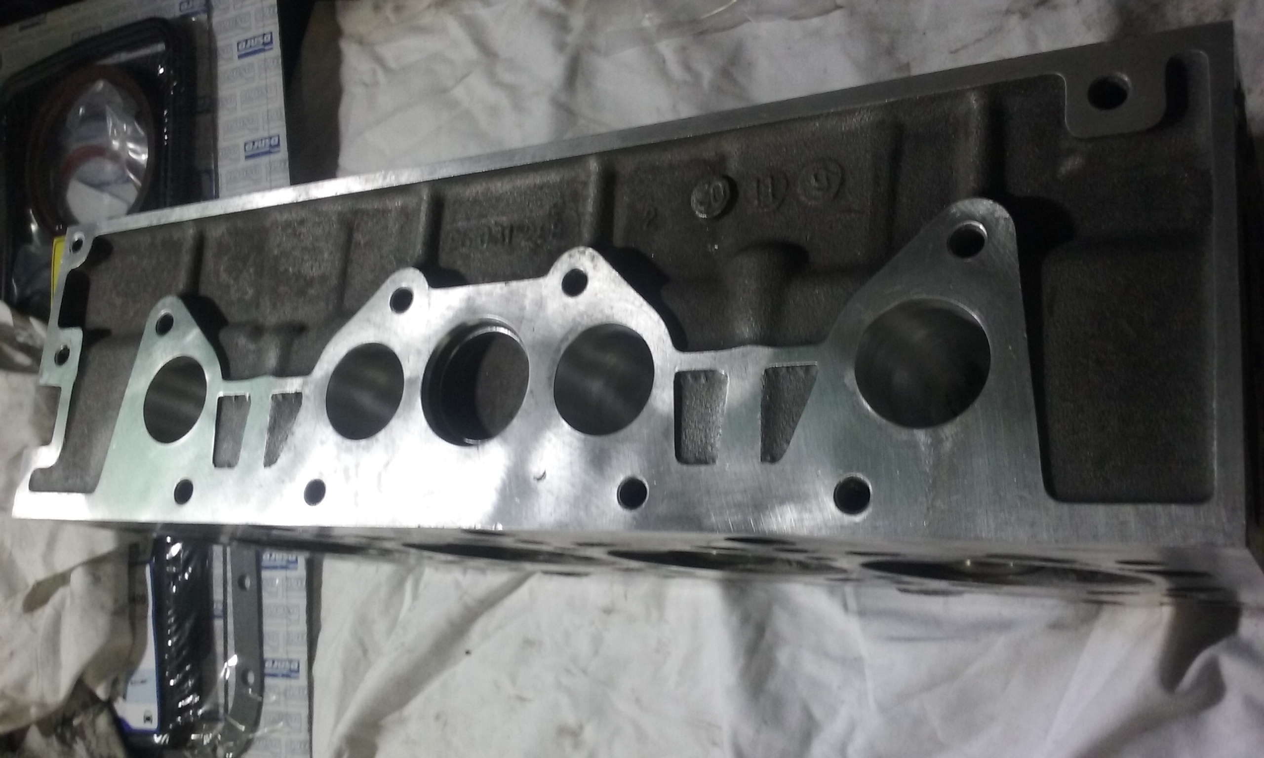

Taf du jour...usinage des conduits d'échappement en sortie à la taille supérieure, je suis à 30mm sur les 4 à présent contre 29 auparavant
Messages : 23860
A remercié : 628 fois
A été remercié : 1245 fois
Re: Mes rallyes...F2000,bientôt de retour en 1400!
:mrgreen: Tu avances plus vite que moi!! :ok:

Yes mais j'améliore juste de ce coté là,pour le reste je l'avais fais il y a 10 ans ,coté admission je ne retouche pas c'est impécable :ok: juste un rodage des soupapes et ca repartira :ok:

Tu as mesuré l'intérieur de ton collecteur? :rolleyes:

oui,enfin de memoire c'est autour de 37mm :blink: :ph34r: :ph34r: :ph34r: ,mais je n'aurais ni le matériel ni la patience de monter les échappement à ce diamètre :wacko:

A mon avis, à 37mm, tu seras déjà dans le circuit d'eau! :wacko: :lol:

le circuit d'eau autour des chambres est au niveau du coude ,là j'ai usiné plus gros sur le conduit de sortie,ca risque moins déja ici :ok:

olivF2000 a écrit :le circuit d'eau autour des chambres est au niveau du coude ,là j'ai usiné plus gros sur le conduit de sortie,ca risque moins déja ici :ok:
Quand on regarde les coupes de culasse chez Cricri, il y a beaucoup de matière sur les deux premiers centimètres à l’échappement. Après ça devient risqué oui !!
Monter à 37 est sûrement possible sur le dernier cm de façon conique si tu veux aligner tes conduits au collecteur.
Si un jour tu veux essayer, j’ai une culasse qui a été matraquée à la fraise sur les sorties d’echap !!
Je l’apporte à Cricri samedi justement pour qu’il me confirme si pas trop de dégâts. :ph34r:

En re mesurant le diametre ext des tubes du collecteur,en fait j'ai 42 :ph34r: ...ce qui laisse à penser que c'est encore plus que 37,ca doit etre 38 ou 39 :mellow:

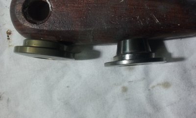

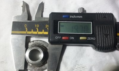

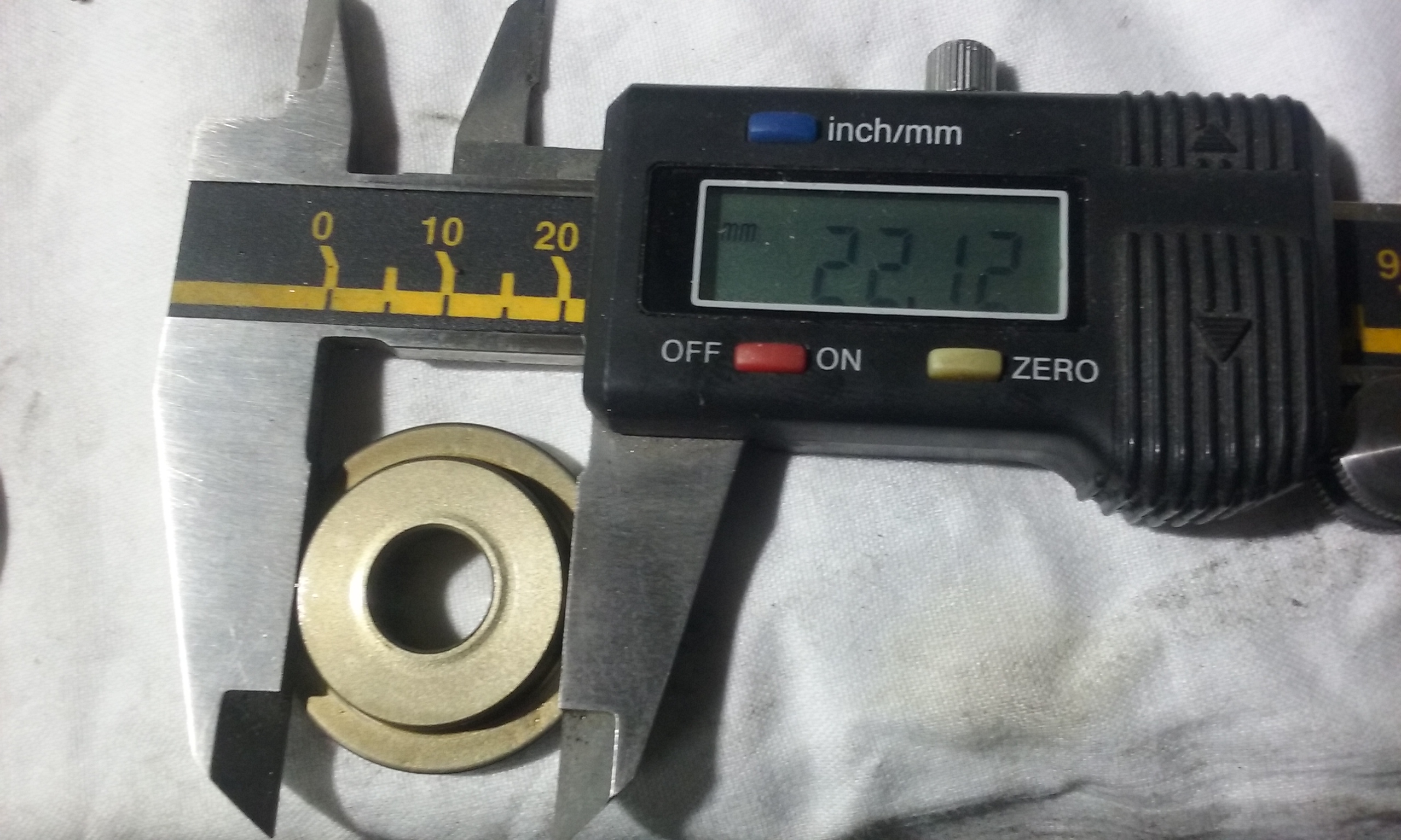

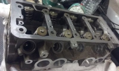

Problème de coupelles de soupapes...à gauche une Catcam comme j'avais déja,à droite une titane qui provient du lot acheté à Jérémy,seulement il y a une grosse différence de cotes ,j'ai l'impression que c'est pour un montage en double ressorts :huh: le ressort "flotte" dans la titane mais est bien calé dans la catcam...est ce que quelqu'un connait ces coupelles ? :unsure:
Messages : 23860
Ça ressemble en effet à une coupelle pour ressorts doubles ! :unsure:
Ca se confirme :ok: Il existe bien des montages pour double ressort,mais pas pour Tu24 sur le site catcams :unsure: Il doit y avoir des erreurs de referencement,sur ce site on les retrouve en photo
http://www.config-racing.com/kit-coupel ... 10780.html

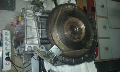

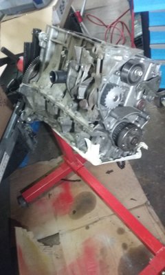

J'ai remonté les " vieilles " coupelles catcams,elles sont en très bon état,pas un brin d'usure,je ne suis donc pas inquièt :ok:
Sinon bord à bord des 2 blocs pour récupérer poulies,volant moteur,et quelques bricoles,le bloc pompe à eau est remonté :ok:

Beau boulot! :ok:
Ton volant moteur avait été équilibré seul? :unsure:

du coup la culasse est enfin surfacée ?
