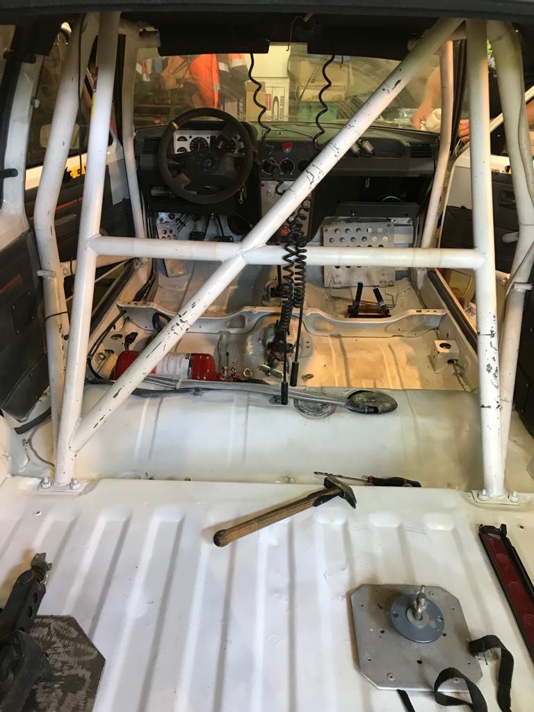

Pour répondre à ta question j'ai un passeport F2000 ancienne génération en cours, donc pas besoin de faire la mise à niveau Barres de toit/montants/ barres de portes, elle reste avec le minimum (dessin 253-1 annexe J + entretoise diagonale)
Je te met la photo de l'arceau vue de derrière avec l’extincteur automatique, je mesure 1m73 et je préfère une position avant-haute pour conduire donc la bombonne passe largement derrière le siège. l'anti-torpille c'est une plaque en alu faite maison.

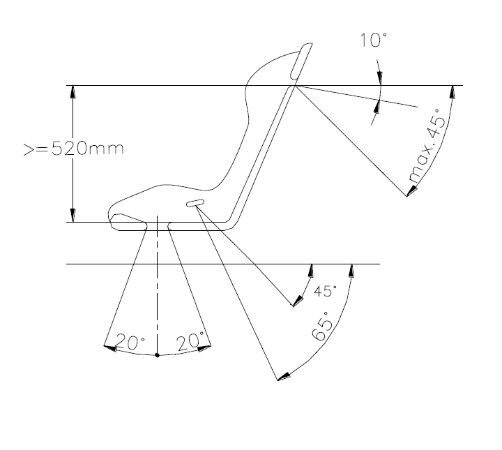

Pour la hauteur de soudure penses à respecter vaguement l'angle des sangles (dessin) de l'annexe J.

Merci pour tes infos, je pense que je vais fixer la bonbonne à ce niveau, si elle passe, je fais 1,78 m.....et un petit 100 Kg, donc des sièges adaptés;......MIKA1198 a écrit :Merci de la réponse, je vais continuer à chercher un moyen de souder, après la voiture est toujours passée aux verif avec ce défaut... c'est au cas où on tombe sur le commissaire trop rigoureux que ça peut coincer...
On s’éloigne du sujet initial de la résistance de l'électronique aux soudures mais bon, t'es sur du gros œuvre donc autant donner tout ce que je sais si ça peut aider!
Bon courage
