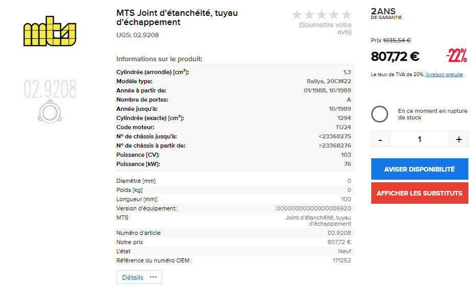

Je l'ai trouvé sur un site !
Je suis plié de rire !
Je tombe dessus ! Yeah sur autodoc ! Je confirme la ref ! Yeah, je mate le prix !! MOUHAHAHAHAHAHAAHAHAHAAAA
-22% ! quelle chance :lol: :lol: :lol: :lol: :lol:
<oo> <oo> :lol: :lol: :lol: :lol:

Message par Bebert43 »
Pas cher!!!!! sont sympa de faire la remise!!!!! :blush:

livraison offerte et ça lui va pas non plus... :rolleyes:

Dommage il est en rupture de stock. A ce prix j'en aurais bien acheté une dizaine :D

TROPCHER TROPCHER TROPCHER ...<_< ...<_< ...<_<
N'importe quoi, ils ont mal placé la virgule :D :D :D :D
