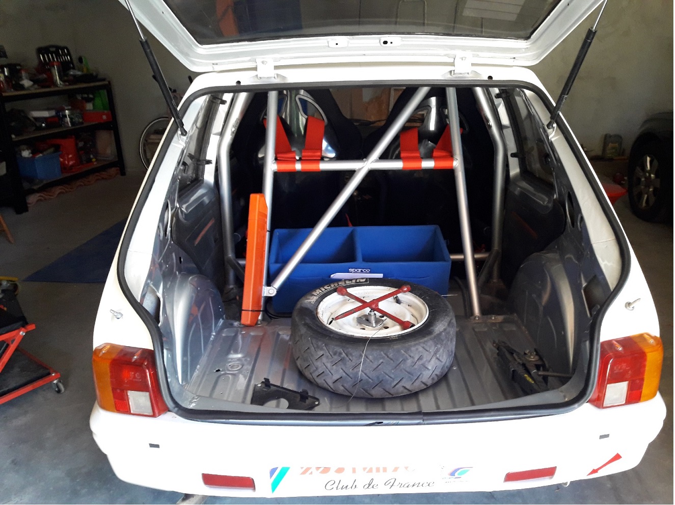

Pour cela, je devais monter la tirette du coupe circuit, et de l'extincteur automatique à l'extérieur......monter l'extincteur automatique, et facultativement, sur l'arrière de l'arceau, deux barres horizontales pour fixer les ceintures.....
J'ai commencé par le montage des barres sur l'arceau, ainsi qu'une platine pour fixer les ceintures d'origine.......dixit la réglementation routière.
Vue latérale avec platine pour ceintures
Nous en avons profité pour monter le nouveau type de baquet conforme avec la dernière mouture de l'annexe J
Vue arrière
Vue arrière

Dimanche, rendez vous pour Aglaé, pour renouvellement du passeport technique, suite à la perte par l'ancien proprio de l'étiquette sur l'arceau.
Auparavant, montage de barres transversales sur la diagonale arrière de l'arceau, montage extincteur automatique( l'extincteur automatique, non visible sur la photo, est entre le bac à casque, et la roue de secours), tirettes intérieure, et extérieure, montage tirette extérieure pour coupe circuit.
modification position ceintures, extincteur automatique
Photo pour passeport, tirettes visibles
Le commissaire, ma délivré le sésame, mais il me faut rajouter le 6 ème point au harnais, celui qui te comprime les coucougnettes..(un truc à te rendre stérile,.....bon à mon âge, ça va).......Je ne comprends pas pourquoi, on te vend un harnais 4 points, alors qu'il en faut 6 en rallye, et quatre en circuit, je ne vois pas la différence en cas de choc.
la validité du passeport
Par contre aucune remarque sur les mousses, les miennes, sont aussi dures que l'arceau...... et en fait il les faut où, car sur la réglementation FFSA, c'est pas très clair. J'attends, vos conseils, ou photos à ce sujet.....Merqui
