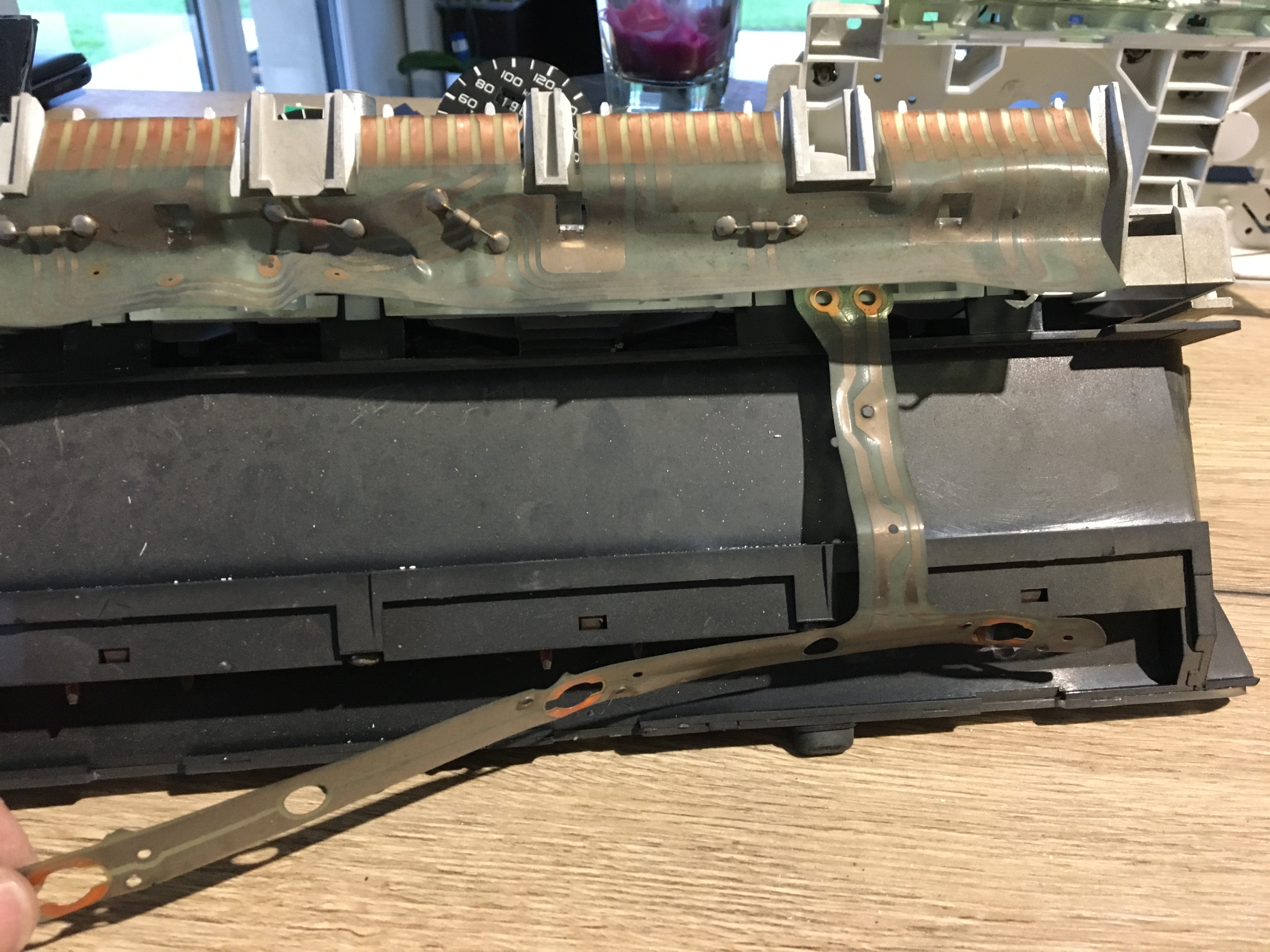

Il est temps de passer aux travaux d’hiver.
Donc je me suis occupé du bloc compteur.
Démontage d’un bloc de XS pour récupérer les plastics. :p
Celui de rallye est déjà en pièces.
On soulève les languettes pour désassembler les deux parties.
Il faut sortir les ampoules de l’éclairage général.
Il faut sortir les pistes de leur logements. C’est plus facile pour les laver.
Messages : 8825
A remercié : 1222 fois
A été remercié : 1593 fois
On continu d’enlever les pistes.
Voilà la face avant est partie.
Les conteurs et mains sont accessibles.
On commence par le compteur kilométrique.
Juste deux vis pour le désassembler.
Puis le compte tours.
Pour ce faire, enlever les deux vis en diagonale de part et d’autre de l’excroissance en plastique et aussi celle qui maintient la patte au niveau des broches de branchement.
Messages : 8825
Il faut ensuite enlever les Manos de temps d’eau et jauge essence. Ils sont dixés avec 3 écrous de 5,5.
Continuer par les ampoules des témoins divers pour finir par sortir les pistes du compteur.
Sortir les point blanc qui maintiennent les pistes sur le bloc compteur
Messages : 8825
Une foi les pistes dégagées, direction le bain pour les deux parties du bloc compteur et les pistes.
J’ai sécher les deux parties du bloc à la soumette. Comme ça pas de trace sur l’intérieur du carreau.
On repart dans l’autre sens. Remontage des pistes.
