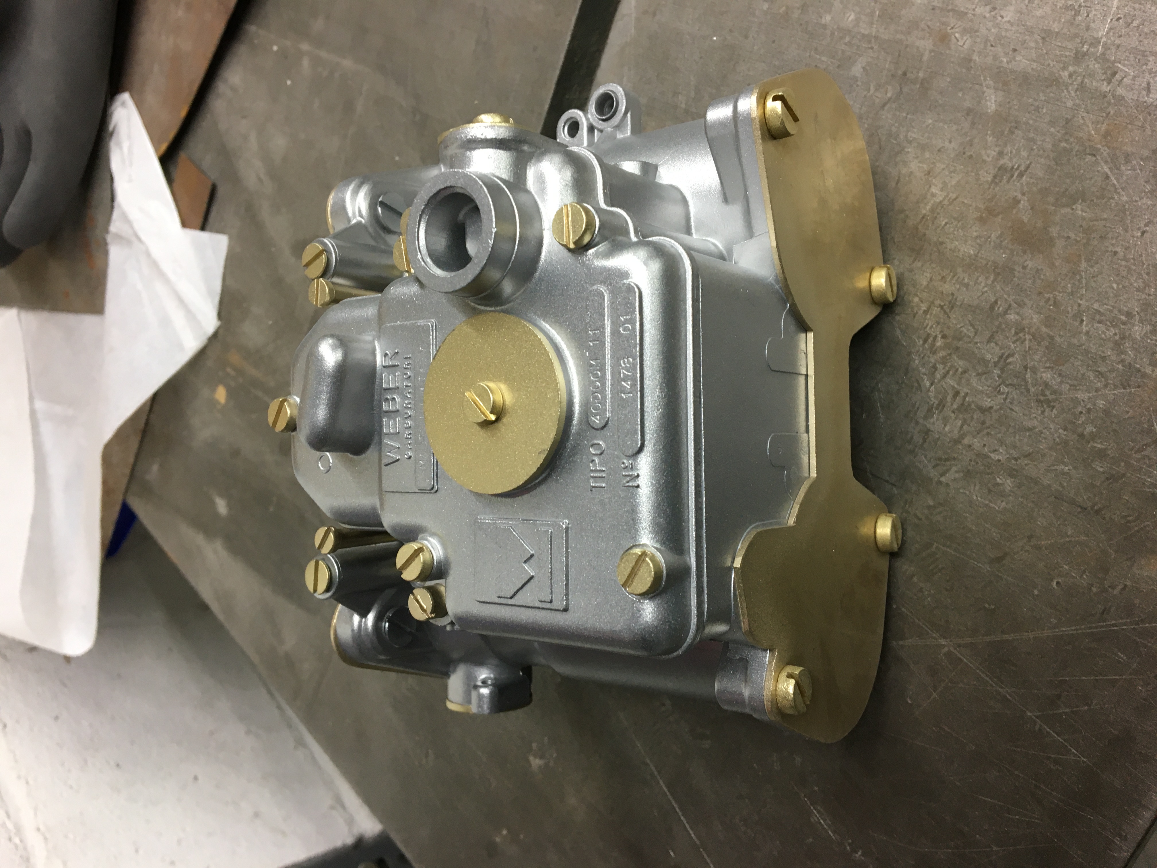

Et maintenant voilà le finish. <oo>
Je suis plutôt fier du résultat. Il est super beau.
Et j’ai un brillant que je n’avais jamais eu sur tous mes autres carbus.
Je l’ai microbillé pour être sûr d’avoir une couleur uniforme de départ. Souvent ils ont des auréoles sombres qui ne partent pas toujours avec le bicarbonate.
Je fais ma passe de brillant juste après le microbillage. B)

Tu as fait quoi après le microbillage ? C'est un traitement chimique ou polissage ? Beau boulot en tout cas :ok:

Magnifique !
Je crois que je n'ai pas la bonne méthode pour restaurer des carbus.
Je commence par microbiller mais comme je ne protège rien, je les passe aux US après microbillage.
Du coup, l'aspect brillant obtenu après microbillage devient terne :(
Quand je regarde tes photos, avec tous tes "bouchons", je me dis que tu dois les nettoyer avant microbillage ? :unsure:

olivF2000 a écrit :Tu as fait quoi après le microbillage ? C'est un traitement chimique ou polissage ? Beau boulot en tout cas :ok:
A mon avis, il commence par une projection de granulés de verre et il termine ensuite par de la bille de verre qui lui permet d'obtenir ce brillant :unsure:
Le granulé de verre permette un nettoyage/décapage très rapide
La bille de verre pourrait nettoyer/décaper mais ça serait long et surtout, ça consommerait beaucoup de bille.
Perso, j'utilise toujours le granulé de verre pour dégrossir et je fais ma finition a la microbille. :ok:

Voilà Bob.... Tu as tout compris.
Passage aux Ultra son avant toute chose et ensuite microbillage.

Je vous dis tout en MP si vous voulez vraiment savoir.. Il y a une personne qui traine par ici a qui je ne veux pas faire ce plaisir.... ;)
