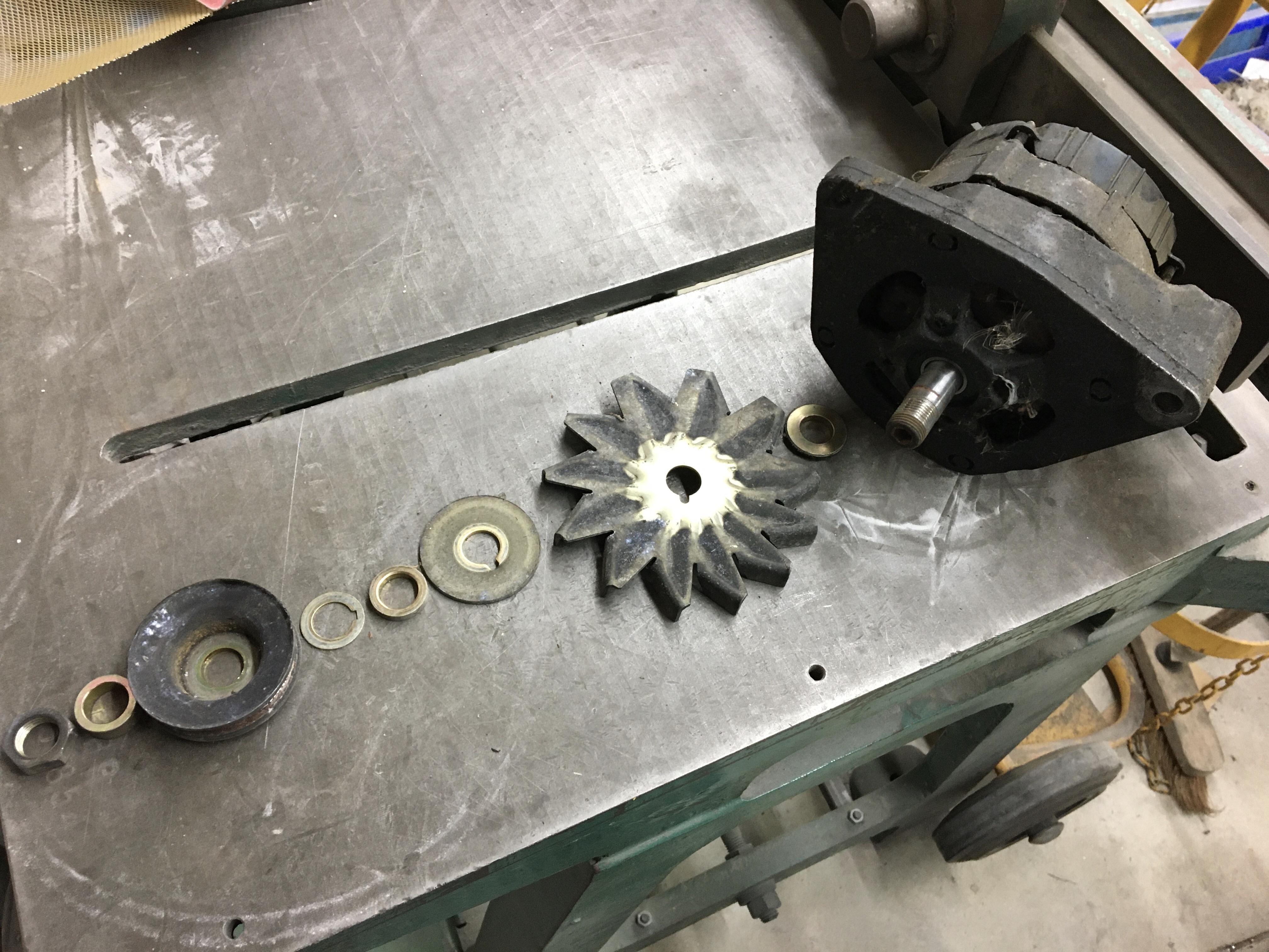

Voici le début de la restau de mon alternateur.
Je vais le préparer à l’américaine. <oo>
Mais commençons par le démontage. :p
Il est bien cracra celui là !! :lol:
Démontage de la partie poulie et ailette de refroidissement.
Ensuite le cache plastique et le régulateur
Le collecteur semble en bon état, pas trop usé.
Démontage des écrous qui maintiennent l’ensemble.
Avec un bon fer à souder, dessouder les trois tresses qui sont sur le pont de diode.
Déposer la visserie qui maintient le pont de diode et le sortir.
On peut maintenant tout désolidariser.
On aura donc les deux parties alu, le rotor et la ferrite traversée par le serpentin cuivre.

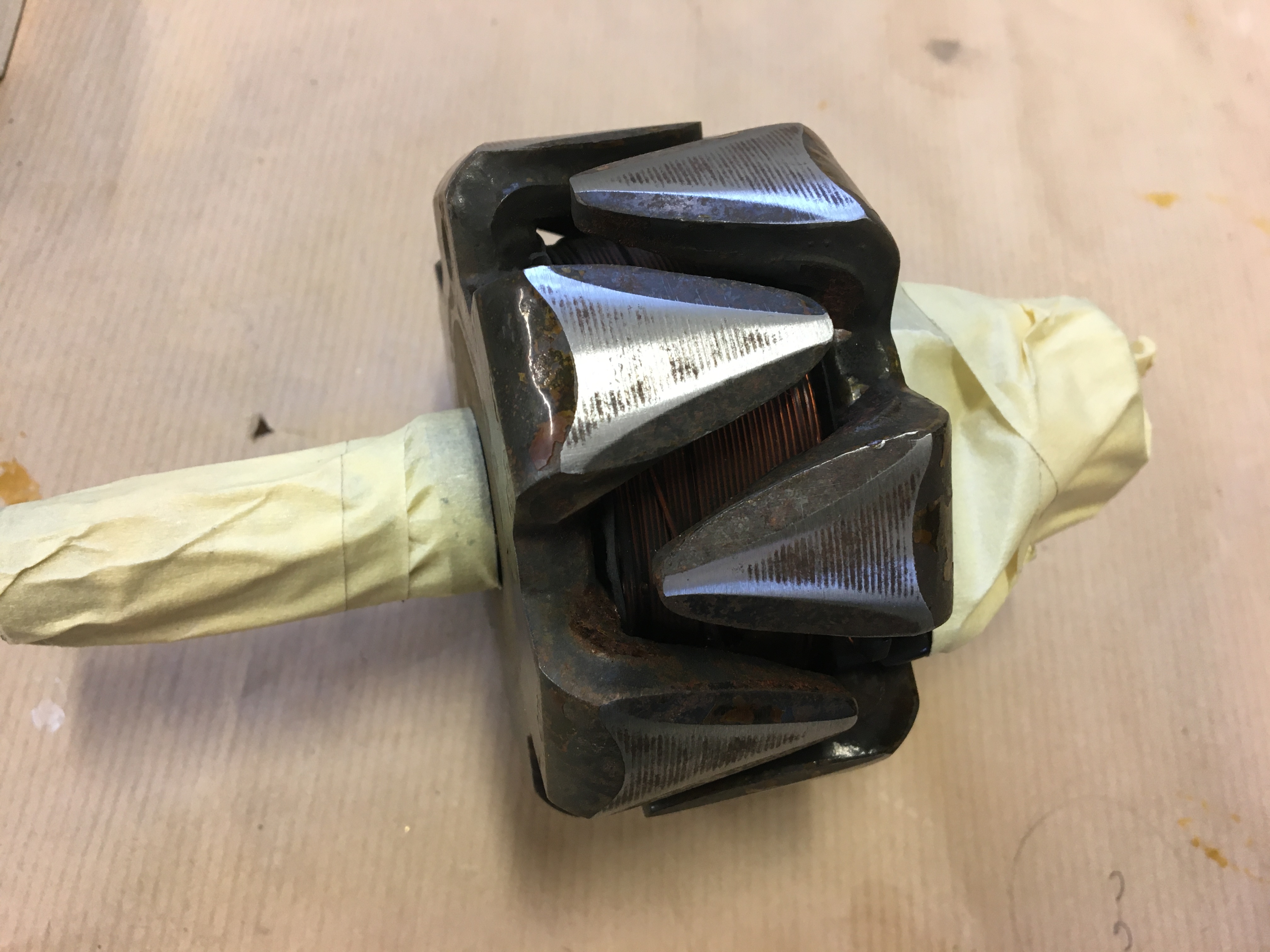

Préparation du rotor

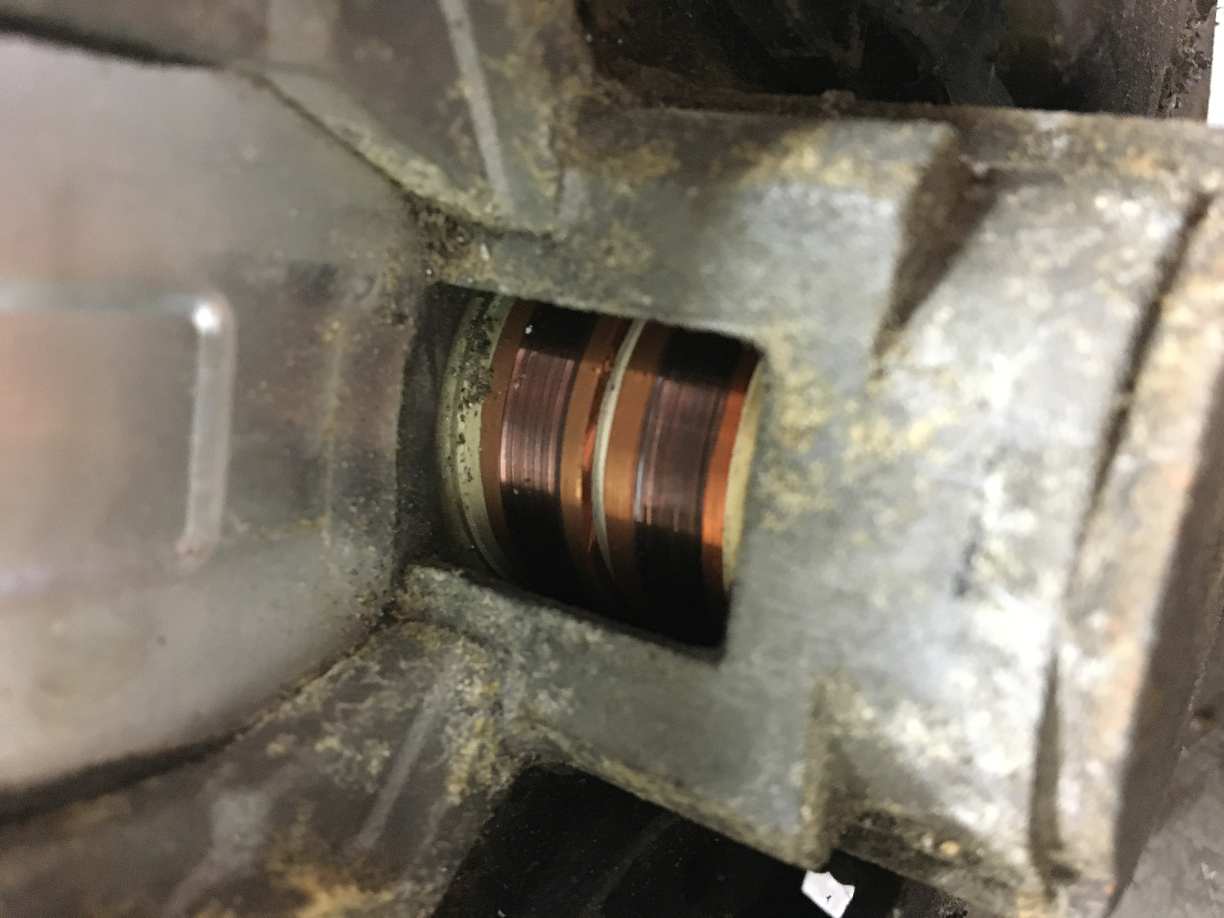

Nettoyage du collecteur. On voit bien la qu’il n’est pas trop usé. Les sillons faient par les charbons du régulateur ne sont pas profonds. Ça se change sinon. :ok:
Le rotor après un petit coup de peinture et une remise à blanc des faces.
