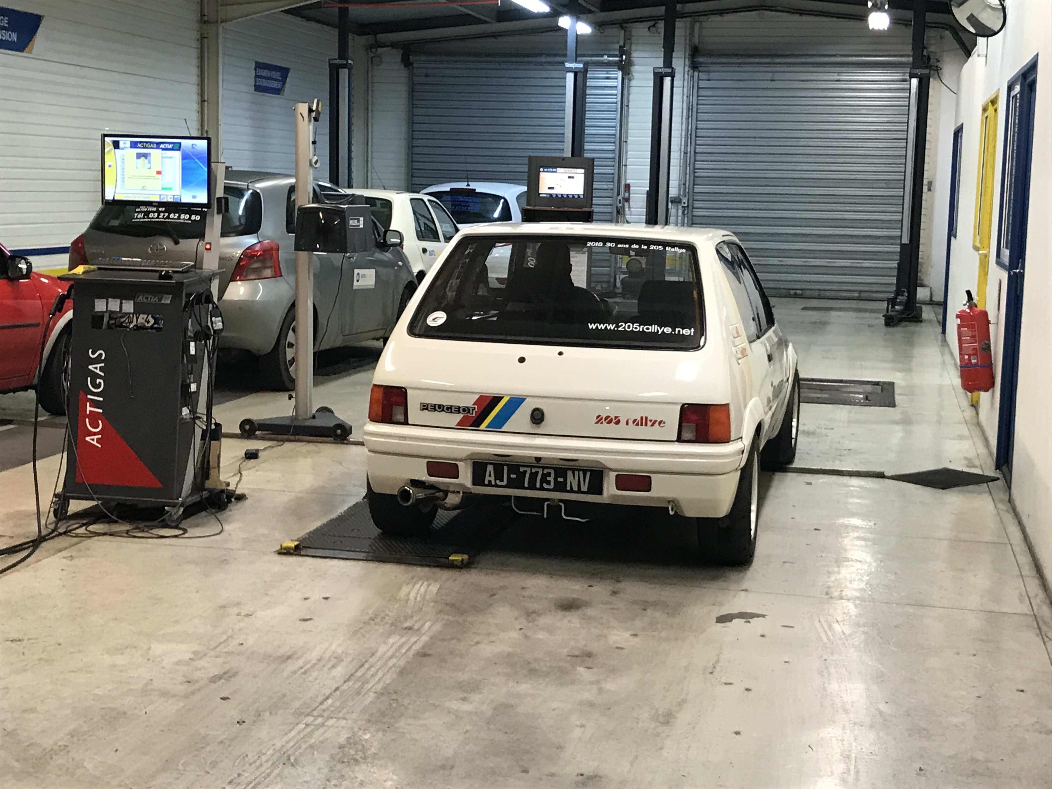

Hier c’était CT et expertise
Ras CT vierge voilà reparti pour 2 ans :ok: :ok:

bab59 a écrit :Hier c’était CT et expertise
6BAFBBC9-75DB-4B97-840C-1B59802C15C3.jpeg5FDC4E89-9F29-465D-9C4E-60710C411D75.jpeg3DD2D4A5-4C8B-4D2F-8636-9BEB05446A9E.jpeg
Cool :ok:

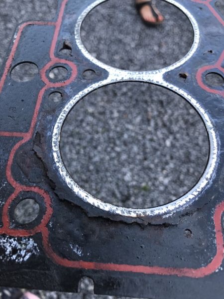

quelques nouvelles pas terrible!!! :(
J'ai une consommation anormale de liquide refroidissement , et une présence de "mayonnaise" dans le cache culbuteur :o :o
Avant que cela s'aggrave, démontage pour remplacer le joint de culasse
C'est bien lui qui fou la merde..... il est HS :wacko: :wacko: :wacko:
La suite prochainement
Messages : 5065
A remercié : 68 fois
A été remercié : 275 fois
Re: Rallye-1988 dans ch'nord
Bien mort ton JDC, allez 2h de boulot et t’es tranquille :ok:
Messages : 10330
A remercié : 633 fois
A été remercié : 955 fois
:o il était vieux ?
Ou c'est encore à classer dans pièces actuelles de daube ?
