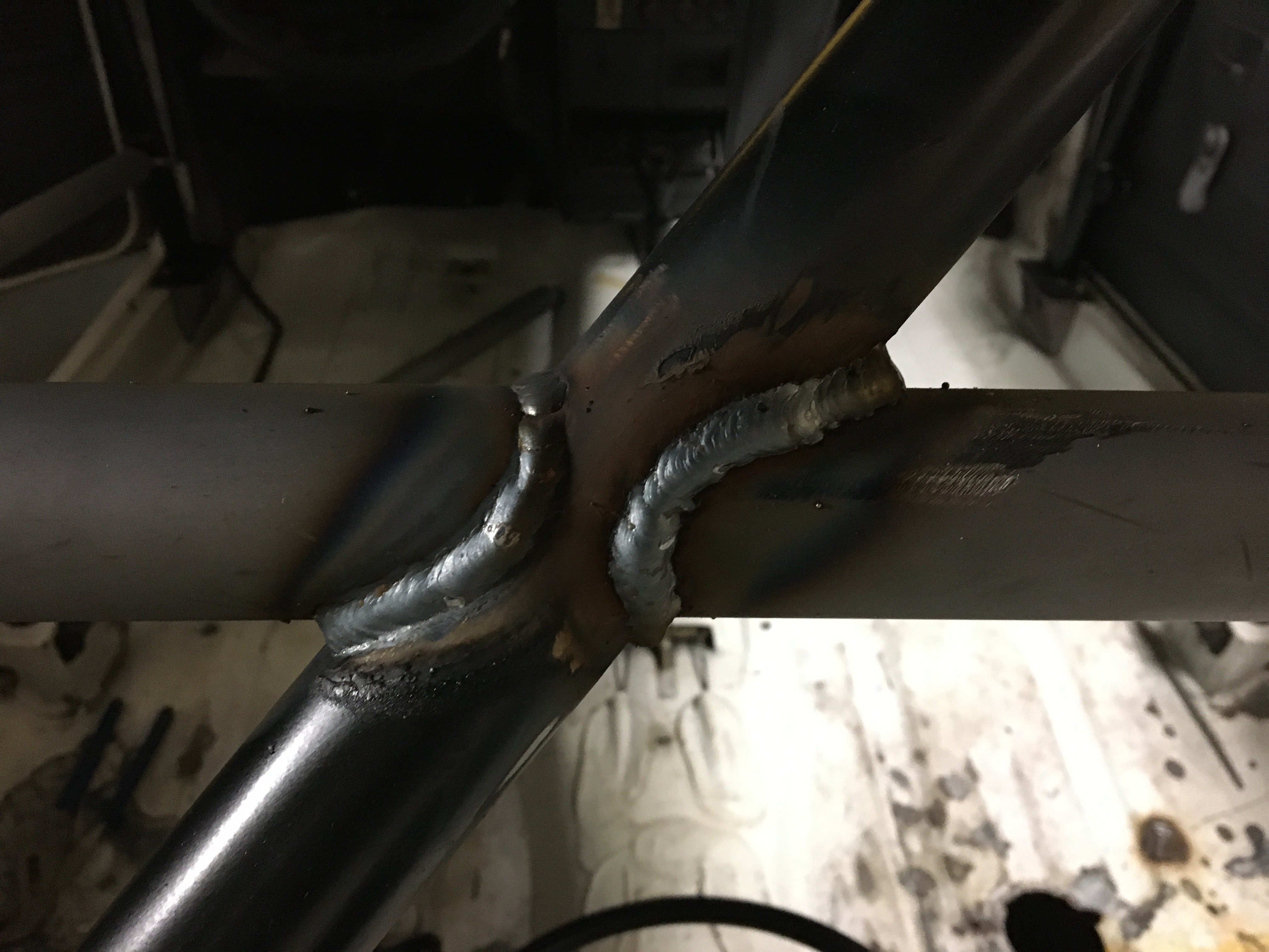

Je vais commencer par finaliser mon arceau 100% boulonné. Les fixations sont faites mais il me reste deux renforts sur l’arceau à souder.
Ajustage des tubes.
J’ai commencé à les souder. Cote coffre ça a été à peu près. Mais côté habitacle j’ai arrêté. Positions de merde pour souder donc boulot de merde !!! Je finirais quand je l’aurais déposé. :mrgreen:
Il a fallut que je rallonge les tubes des deux portes de 25mm. J’ai placé l’arceau le plus prêt possible de la planche de bord. Donc ils étaient un peu court !! :lol:
Je l’ai fait à l’atelier c’était plus facile. :ok:

Comment tu as fait les gueules de loup des tubes des deux portes pour qu'elle s'ajustent aussi bien sur ton arceau ?

Ajustage manuel à la disqueuse sur place. :mrgreen:
L’ajustage c’est une partie de mon job toute l’année. Alors c’est pas un souci pour moi. :p

Aujourd’hui finition des soudures de l’arceau.
J’ai aussi rebouché deux trous sur chaque pieds av de l’arceau. Je le sais decalé.
