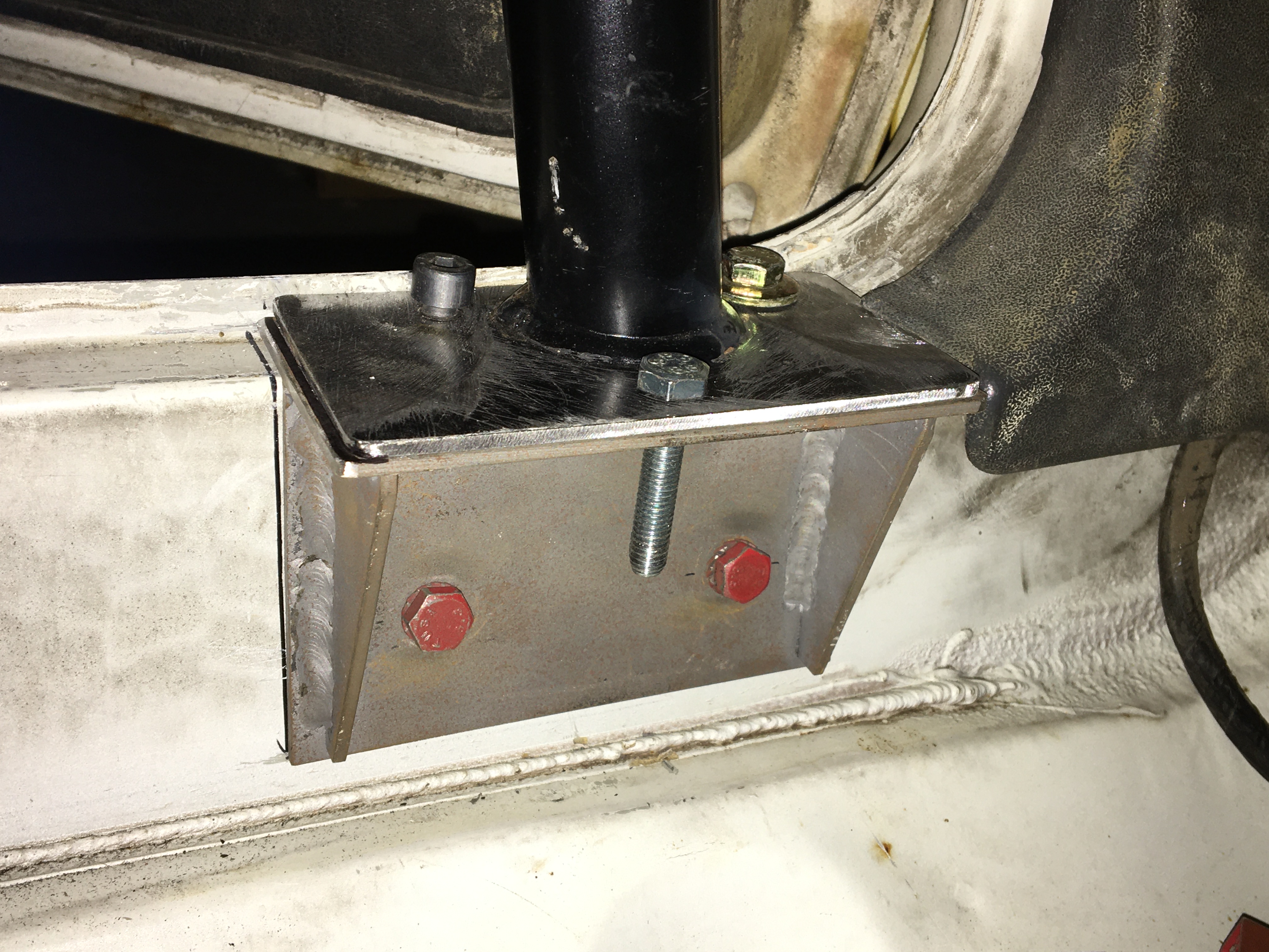

Voilà....
J’ai terminé de mettre en place mon arceau.
Je suis assez satisfait du résultat. Et surtout de mes montages. Ça tient vraiment très bien. ;)
La platine déborde un peu. :p
Un petit coup de disqueuse et le tour sera joué.
C’est pas grand chose mais j’aime bien quand c’est clean !!
Ça tombe pile poil en face sans forcer. :mrgreen:
Par contre les manivelles touchent les barre de renfort quand les portes sont fermées. Ça touche même bien avant qu’elles soient complètement fermées !!
Reste à redeposer tout ça et rentrer dans le vif du sujet !!!

Beau boulot François, mais comme je te le disais, pense à laisser la place pour fixer les ceintures d'origine, autant sur les montants, que sur les fixation de tes plaques supports au bas du montant.
Aussi idiot que cela paraisse, pour le contrôle technique, et lors d'un contrôle routier, il te faut les ceintures d'origine, avec normalement les points d'ancrages d'origine....Des ceinture de 30 ans sont conformes, mais pas un harnais, que tu change tout les 6 ans, ce qui est déjà aberrant, (si tu fais de la compétition)

Oui Christian je sais. Mais je pense avoir une paire de harnais homologués route pour le CT. ;)

Sacré bon boulot le montage de ton arceau :ok: :ok: :ok:
Il me semble que tu doives positionner aussi des mousses de protection sur les barres, au niveau des portières et de la barre supérieure qui passe au niveau du pare brise.
Même avec un harnais à boucle rouge, il me semble bien que Christian a raison, il faut absolument les ceintures de sécurité en place dans la voiture pour avoir un CT valide, renseignes toi auprès du centre où tu veux faire passer la voiture.

Teelck a écrit :Oui Christian je sais. Mais je pense avoir une paire de harnais homologués route pour le CT. ;)
Attention, ça ne passe pas des harnais "route" seuls.
J'ai des harnais "route" avec la boucle ventrale comme n'importe quelle ceinture d'origine.
Le contrôleur ne regarde que les ceintures d'origine ! Même si elle a 30 ans (alors que les harnais sont neufs... bon de 2009 depuis :mrgreen: )

Ok. je pensais que les harnais route pouvaient suffire. Autant pour moi.... :ok:
J'ai un jeu de ceintures noires en bon état. Pour le CT çà devrait le faire alors. :mrgreen:

François, pour le CT, mais quelquefois pour la maréchaussée, si tu tombes sur un gars pas très sympathique..........et pas très sensible à notre passion, et nos autos.

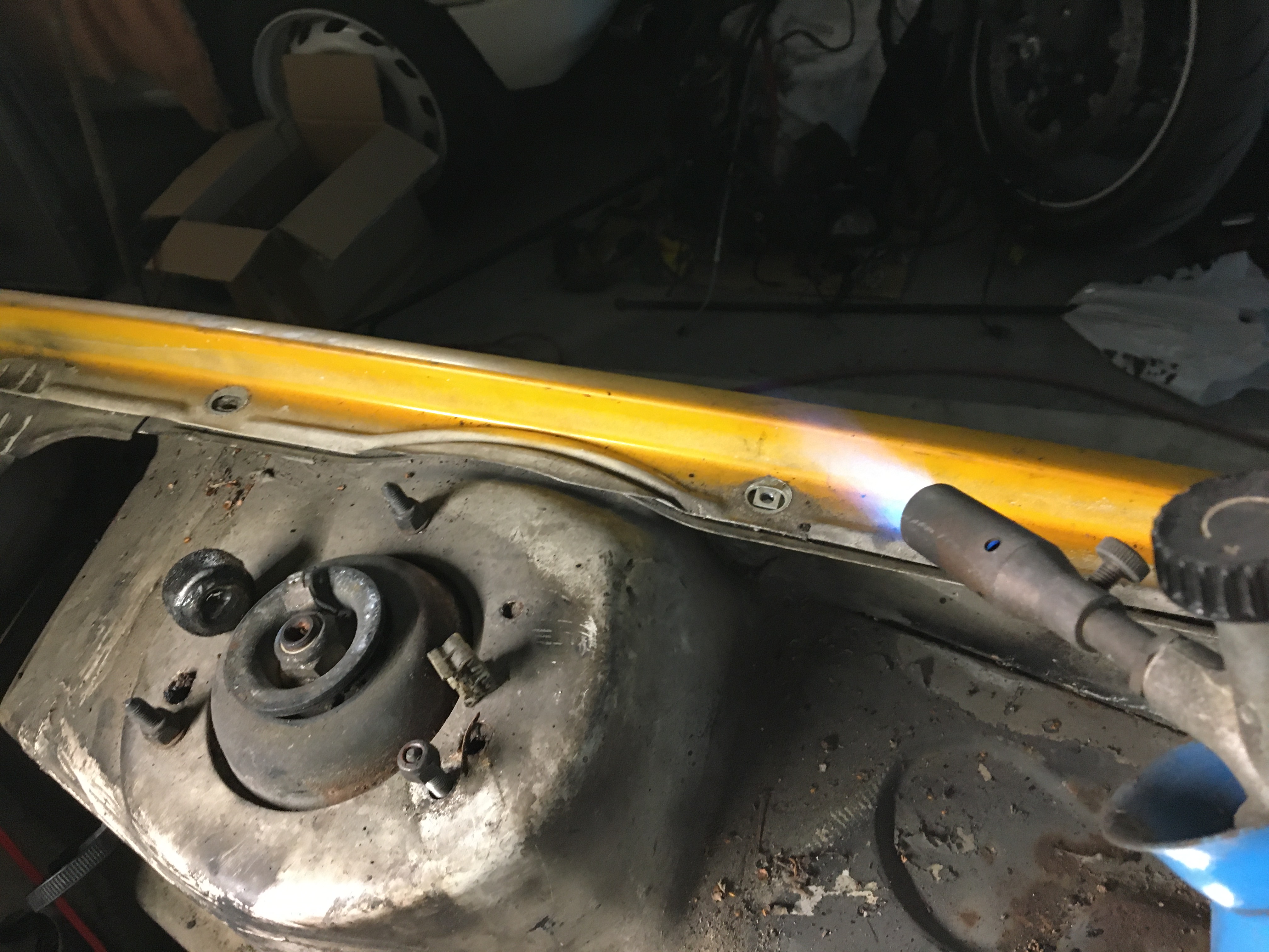

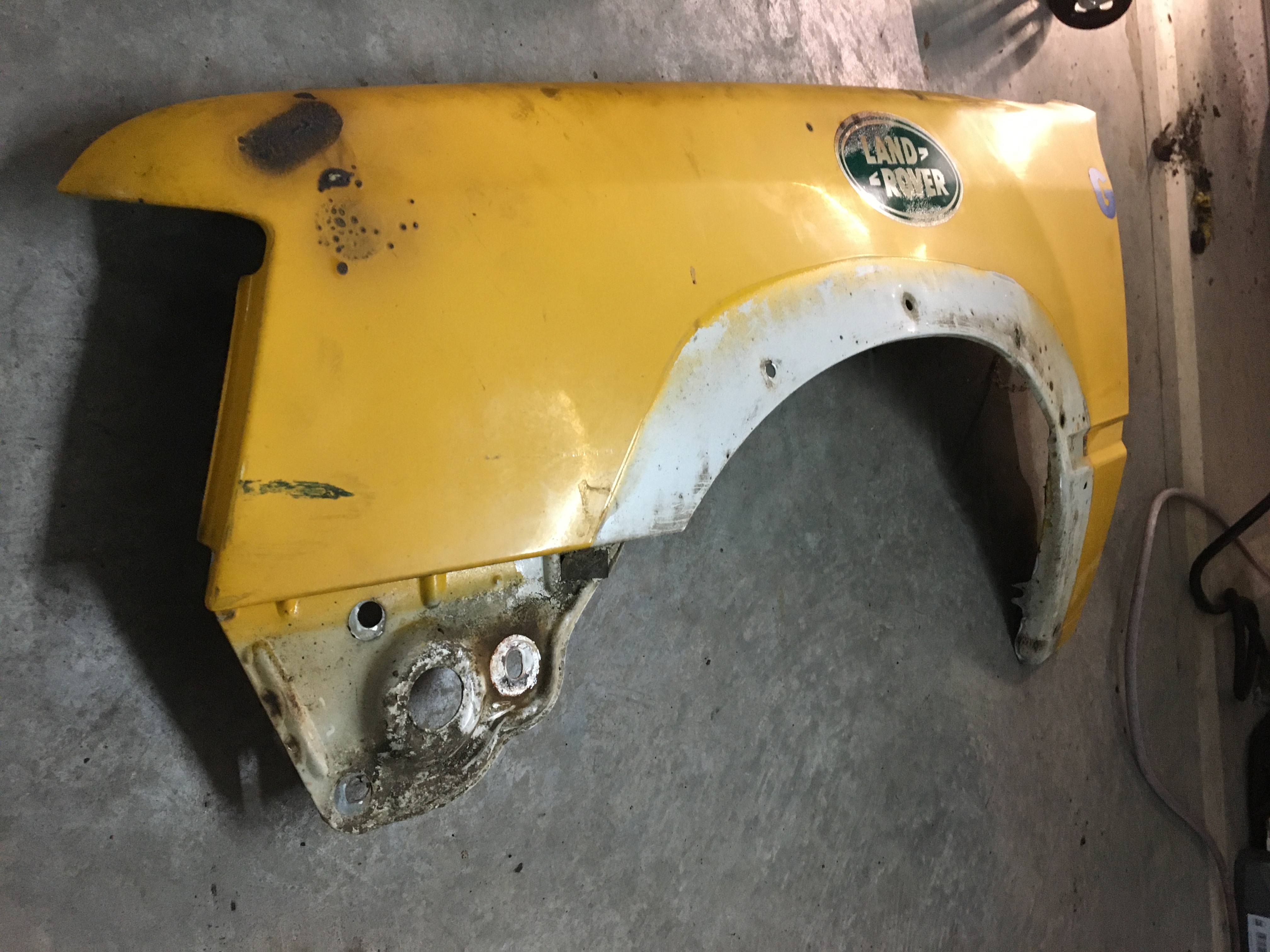

Ce matin j’ai remis ça un peu. :mrgreen:
J’ai continué à démonter tout ce qui traîne dans le compartiment moteur.
Et sorti la première aile.
Ce sont les ailes d’origines. Encore collées avec l’anti gravillon.
Un petit coup de chaud pour ramollir et ça vient tranquille.
L’intérieur d’aile semble bien concervé de ce côté là.
Et voilà. Déposée sans heurt ni tracas !! :p

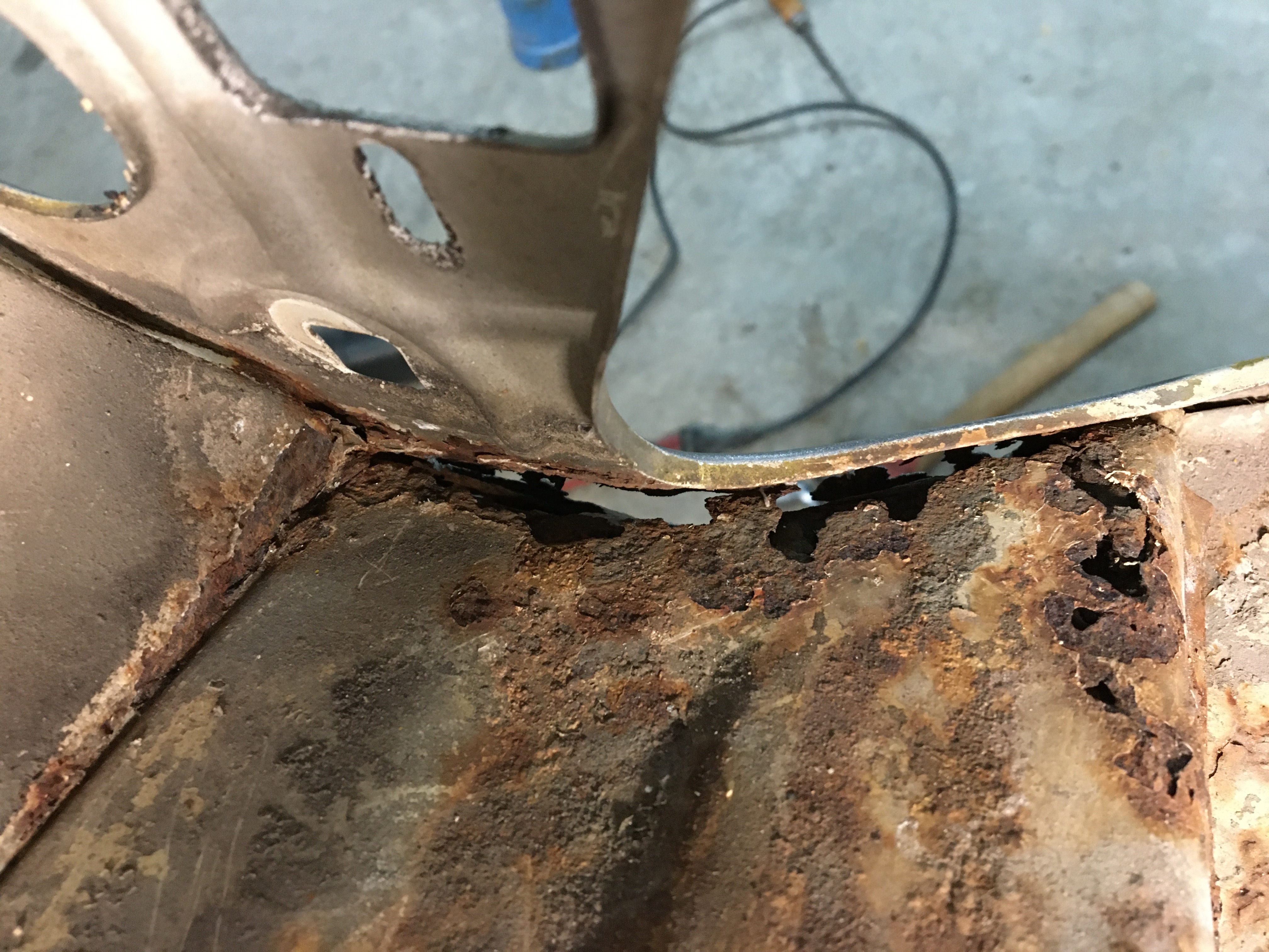

Voilà le boulot de l’aprem.
Mon compart est bien degueu !!! En même temps, c’est ça quand on met un gasoil dans une rallye.. :ph34r: :tusors:
Mais le plus important c’est la rouille qui a bouffée la tôle de phare et celle de derrière. :angry:
J’avais un peu anticipé la cata. Alors j’ai trouvé une tôle de phare peug découpée un peu plus large pour avoir le bout de tôle qu’il me fallait.
J’ai decoupé le morceau pourri à la dremel.
Puis je l’ai posé sur le morceau à greffer.
Re coupe à la dremel et soudure du greffon.
C’est pas parfait. Mais je suis assez content du résultat.
Je laisse le dessous meulé assez grossier. L’anti-gravillon finira de cacher ça.
Voilà une bonne journée.
