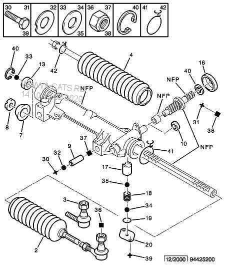

La dessous, il y a un ressort de mémoire, peut-être une bague effectivement, je ne me souviens pas sauf d'avoir ouvert, nettoyer et regraissé avant de refermer. :D

c'est la pièce 13 en plastique qui s'use, elle rentre dans le corps de crémaillère. elle est maintenue par le circlips 40. Il fau démonter la biellette droite pour remplacer cette pièce.
